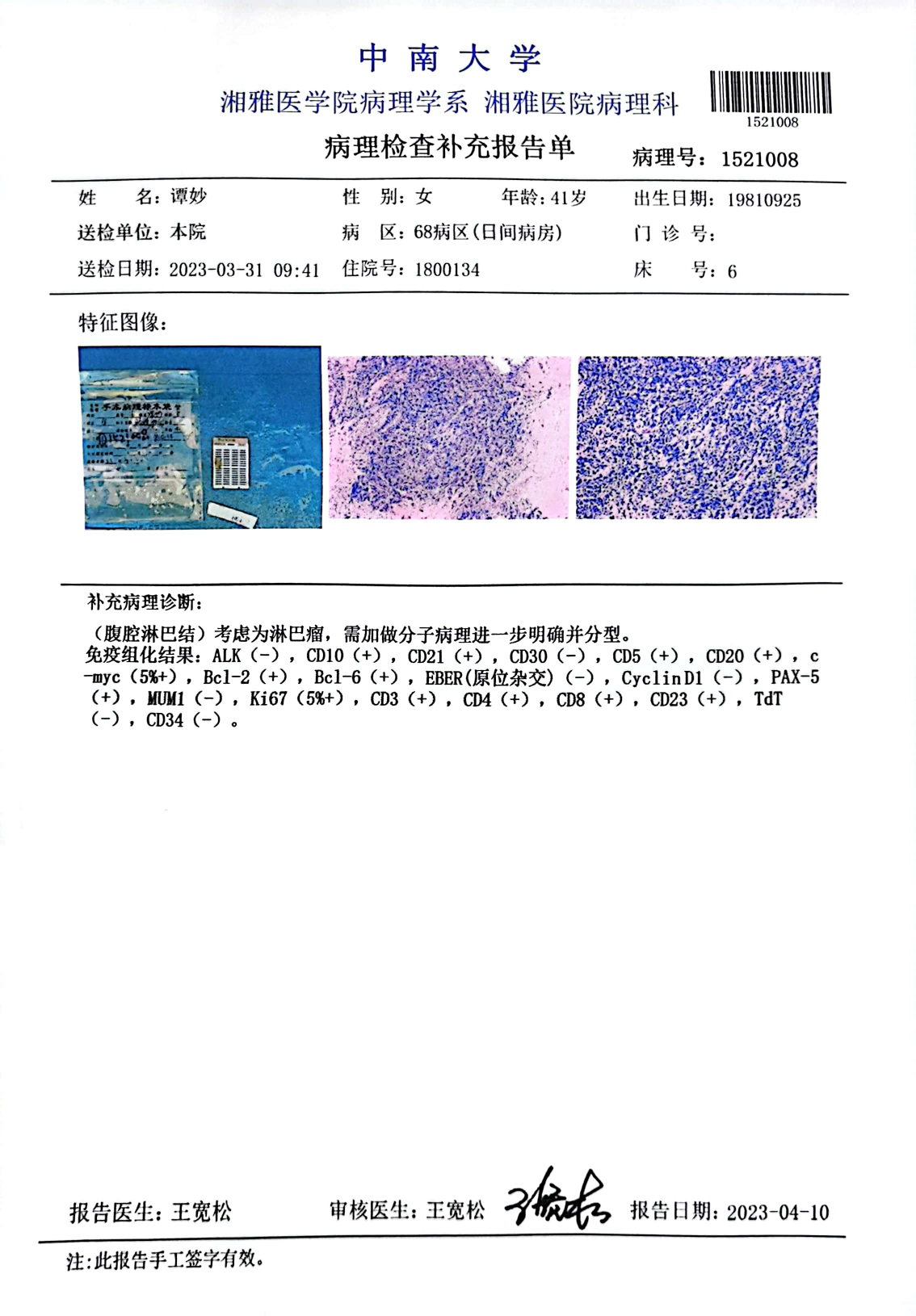

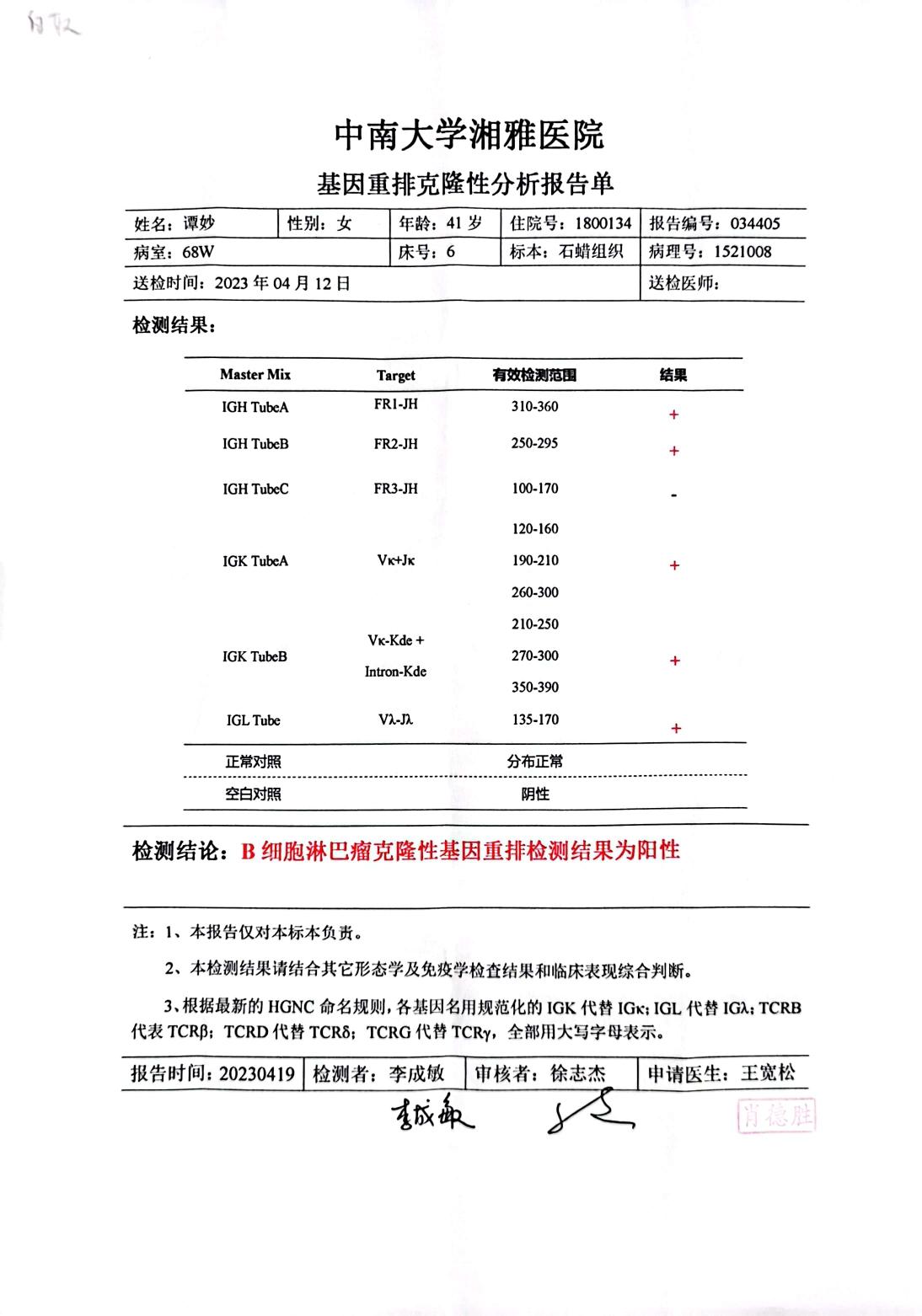

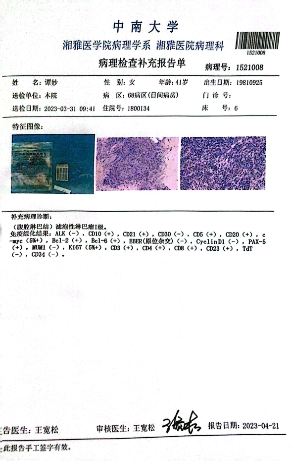

我是滤泡性淋巴瘤1级,免疫组化,CD3、CD4、CD5、CD8、CD10、CD20、CD21、CD23(+),ki67(5%+),c_myc(5%+),Bcl_2(+),Bcl_6(+),分子病理检测:BCL基因FISH检测结果(+),B细胞淋巴瘤克隆性基因重排检测结果为阳性。今天医生要我先做PET,再住院化疗。请问@橙色雨丝@战斗先生 等各位大神,这种情况可以先观察吗?

战斗先生 发表于 2023-04-24 21:04
根据fish结果、Ig重排结果、部分免疫组化如CD10+等,是能确诊滤泡淋巴瘤。但是不代表这个病理没有存疑,比如CD3和CD5在滤泡淋巴瘤应该都是阴性,CD23一般是(FDC网+)而很少CD23(+)。如有必要,可请外院淋巴瘤病理专家读片。
对于经典型滤泡淋巴瘤1-2级而言,病理免疫组化的相似度95-99%,所以基本上不存在根据病理来确定是否达到治疗指针。是否达到治疗指针是看petct,血常规,骨穿结果、乳酸脱氢酶、淋巴瘤增大速度等有关病情体现的相关指标。
谢谢战斗!意思是我的滤泡性淋巴瘤结果可能存疑?我现在没有一点B症状,所以,对于是否马上化疗还是犹豫的

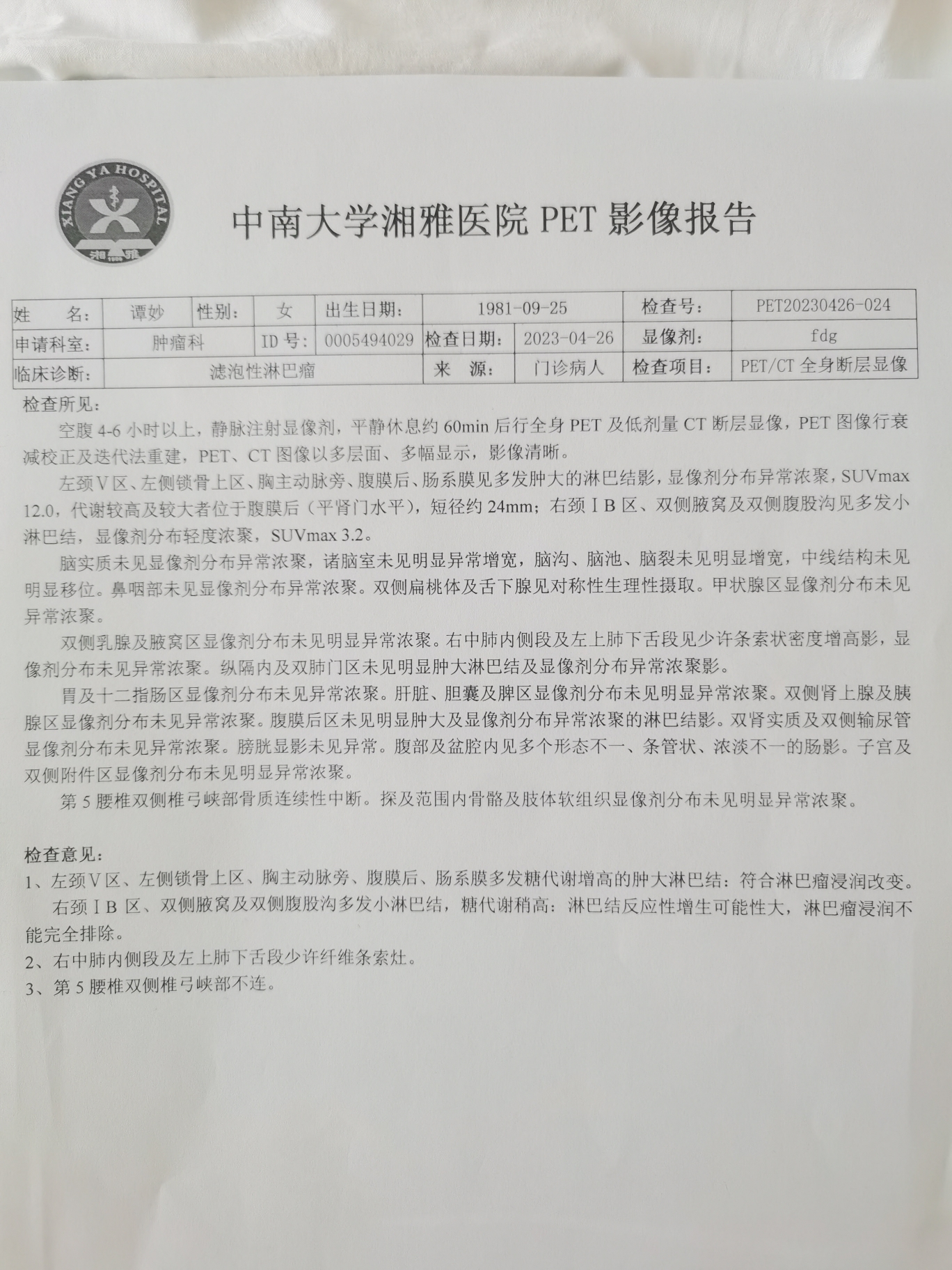

发表于 2023-4-25 08:30:13 来自手机 | 显示全部楼层 来自: 中国上海
完善检petct.骨髓穿后,再看是否要治疗?

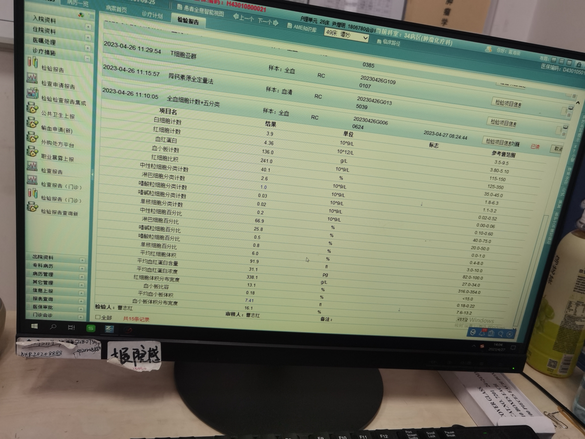

各位大神,我的血象结果和PET结果都出来了,麻烦帮我看看,这种情况可以观察吗?
84
2025-8-28
发表于 2023-4-27 18:22:29 来自手机 | 显示全部楼层 来自: 中国湖南张家界
血象和肝功能正常,PET—CT摄取值12,乳酸脱氢酶165,没有B症状!
