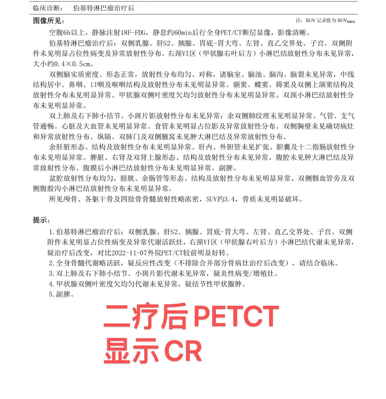

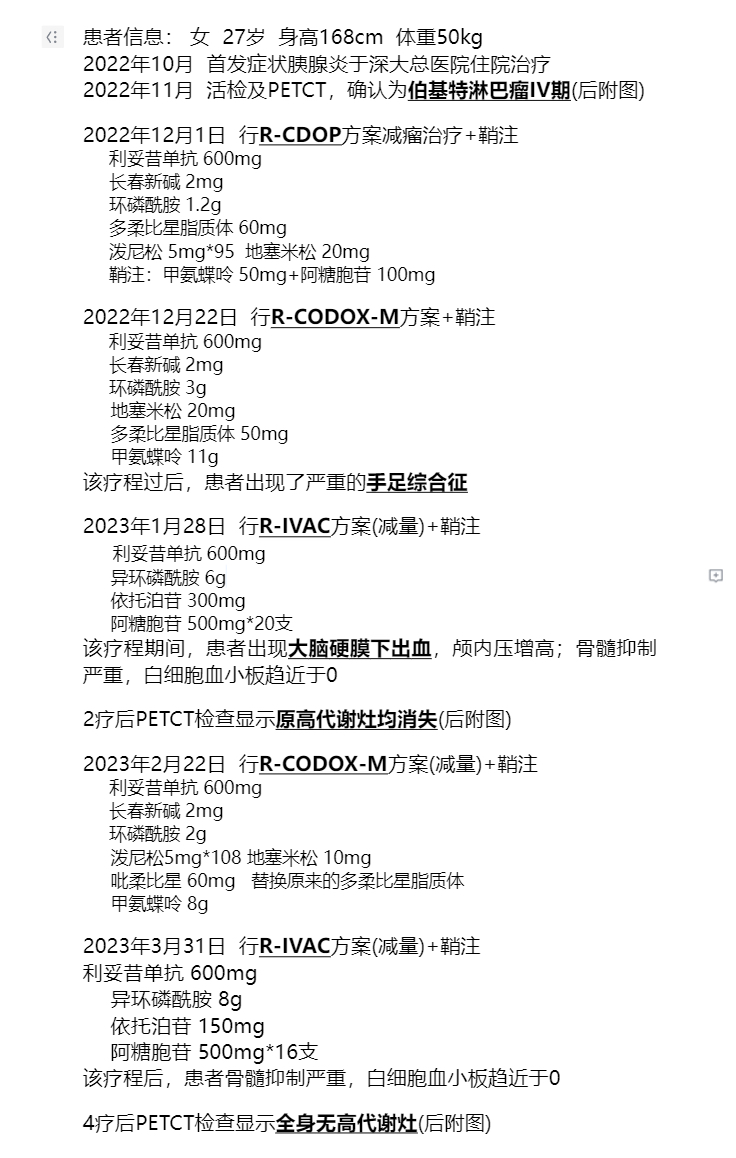

我们伯基特淋巴瘤IV期,目前在用R-CODOX-M/IVAC方案做了4个疗程,2疗和4疗后的petct都显示已经无高代谢灶(CR)。
但因为我对化疗药反应大,所以三四疗的药物减量了。现在这边医生担心复发建议异体移植,我们有点担心移植的风险太高,求家人们帮忙看看@橙色雨丝

发表于 2023-4-24 16:19:27 | 显示全部楼层 来自: 中国北京
首先,根据《2023 CSCO造血干细胞移植治疗血液系统疾病指南》,伯基特淋巴瘤二线治疗CR或PR后,推荐异体移植(allo-HSCT),目前,不符合这种情况;
其次,某些极高危患者,例如白血病期患者,可能需要考虑一线移植,不知道确诊时骨髓侵犯多少;
第三,如果决定移植,亲缘全相合患者可考虑在当地有经验的医院做,如果是单倍体移植,建议去经验丰富的医院去做;
第四,如果初始阶段没有骨髓侵犯或很少量骨髓侵犯,可以考虑用自体造血干细胞移植巩固,不过支持自体移植的证据也不充分。

 楼主| 发表于 2023-4-24 16:44:52 来自手机 | 显示全部楼层 来自: 中国广东深圳
我们全程没有发现骨髓侵犯和中枢侵犯,这种还需要自体移植吗?

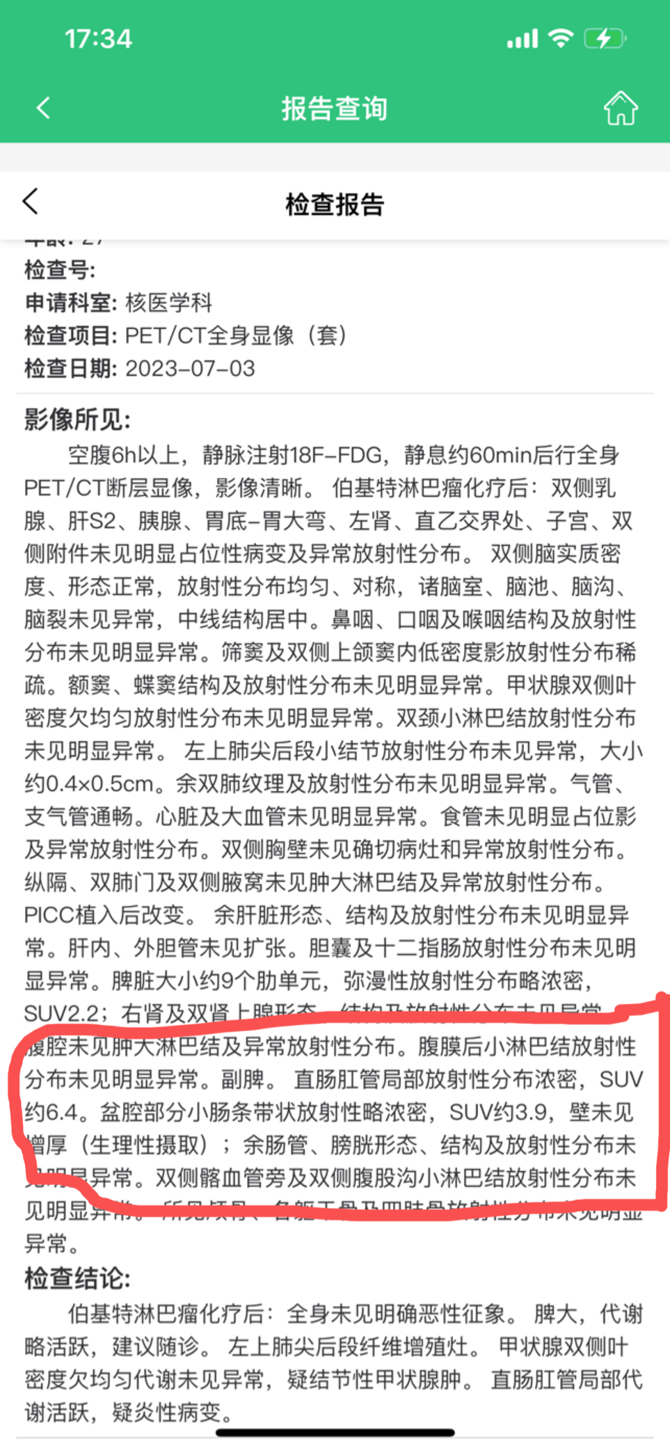

 楼主| 发表于 2023-7-4 23:39:34 来自手机 | 显示全部楼层 来自: 中国
@橙色雨丝 雨丝大神,我们结疗后petct看到直肠有较高摄取,报告说考虑炎性,这个您觉得需要关注下吗?或者需要做肠镜检查一下吗?
