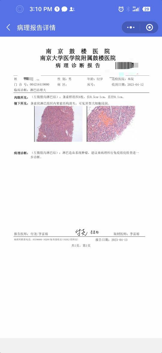

爸爸近期在南京鼓楼医院做了活检,结果提示是浆母细胞性淋巴瘤。今天拿着报告挂了瑞金医院沈志祥的号,沈主任说一般活检报告不会出错,说瑞金骨髓穿刺要排两个月…建议回鼓楼治。
可是现在担心对于这么少见的淋巴瘤亚型,鼓楼的血液并非强项,担心误诊…
但考虑到文献里提及该亚型淋巴瘤自然进程短,现在的打算就是先回鼓楼做好petCT和骨髓穿刺,等待结果的时候,我约这上海肿瘤医院和瑞金的号(网上排号已经到五月了),同时也将鼓楼的切片送来上海检测。
昨天刚知道结果,一下子真不知道如何做了…感觉天塌了…不知道能否请大神指导一下@橙色雨丝

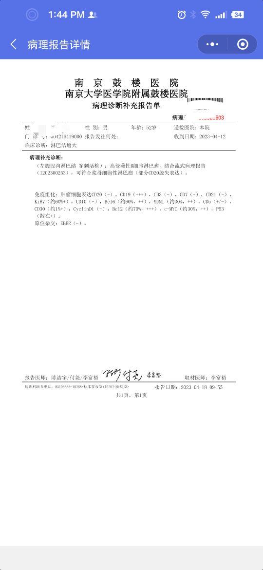

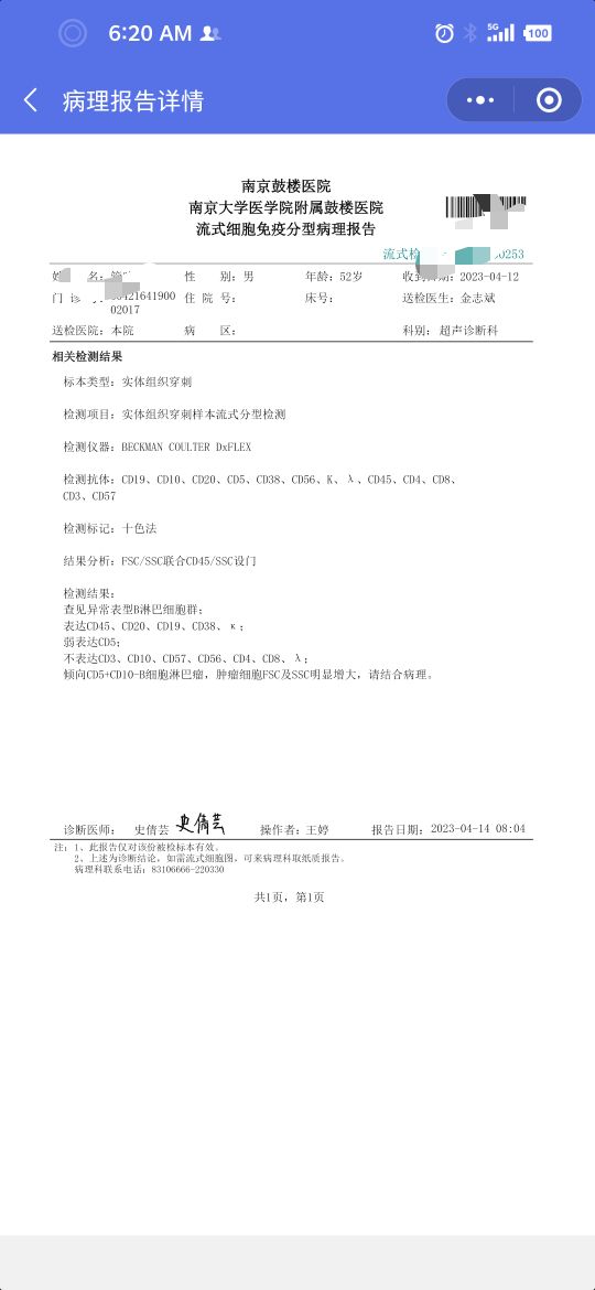

病理疑问比较大,目前去看临床医生可能没有意义,不确定是否应该当作浆母来治疗:1)浆母通常与其它浆细胞肿瘤一样,表达CD79a,CD38和CD138,但丢失CD19,CD20和PAX-5的表达;2)浆母的恶性度通常很高,Ki67达到90%以上,而且大部分病例EBER阳性;3)活检组织免疫组化与流式细胞免疫分型的结果不一致,一个CD20阴性,一个CD20阳性,原则上说,浆母的肿瘤细胞处于B细胞分化的最后阶段,其首要特征就是不表达CD20,所以,如果还有部分CD20的表达,首先考虑弥漫大B细胞淋巴瘤。总之,病理不符合典型的浆母,建议另作病理会诊。

您好大神。最近也被确诊浆母,免疫组化跟您提到的高度类似。已经开始上化疗了。给的方案是达雷妥(1,8,15),棚替佐米(1,4,8,11),地塞和阿霉素,您看看方案可行吗?
2025-12-17
发表于 2023-4-20 08:57:10 | 显示全部楼层 来自: 中国北京
Kenneth 发表于 2023-4-20 08:35
您好大神。最近也被确诊浆母,免疫组化跟您提到的高度类似。已经开始上化疗了。给的方案是达雷妥(1,8, ...
浆母没有严格意义上的标准方案,用的较多的是硼替佐米联合CHOP或DA-EPOCH,把CD38单抗用于一线应该也是一个合理的做法,但是因为发病率低,很难说有什么高级别证据支持。

感谢解释。发病率低指的是什么?我看这个方案基本上是用来治骨髓瘤的。另外病灶多半集中在盆腔,但是全身骨头都有侵犯。我看浆母大部份是始发口腔,这个有可能误诊吗?免疫组化也就是CD138 CD38阳性 EB阳,CD20阴,Ki67 90%
