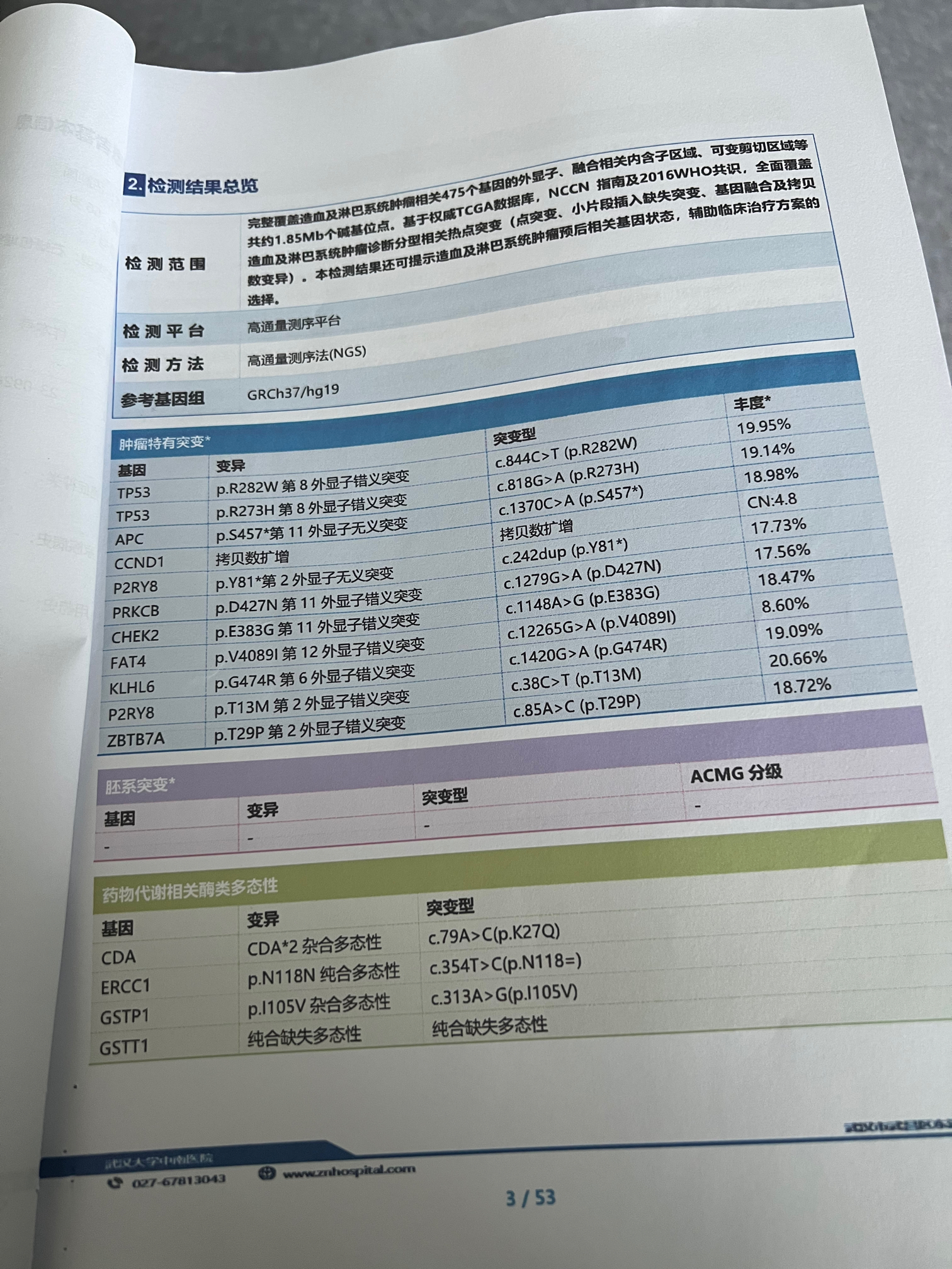

请大神们帮解读下这个tp53突变,预后不良可能到什么程度,怎么应对?现在准备二疗用pola rchp@橙色雨丝 @孔雀河  @洪飞

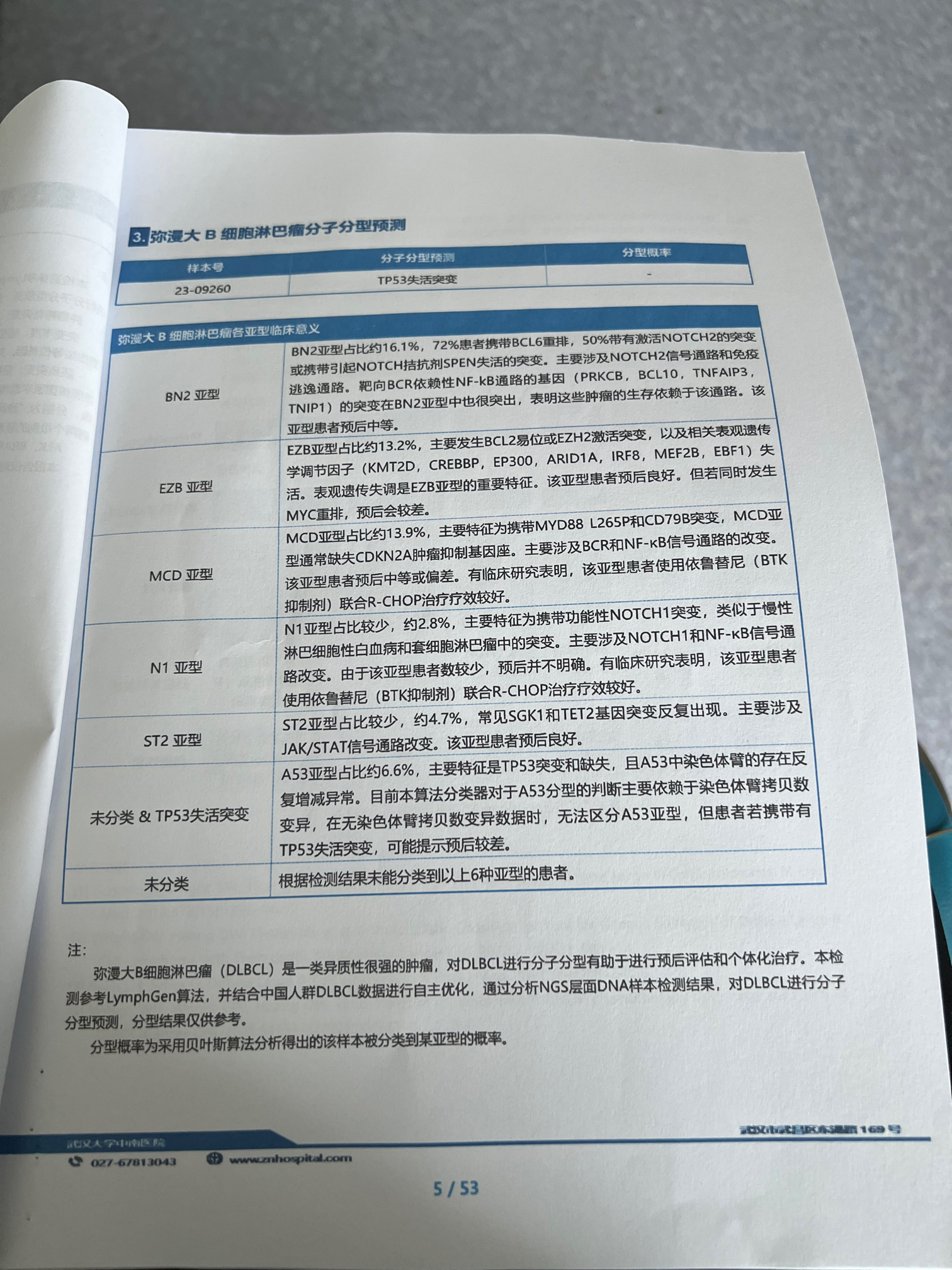

TP53突变对具体患者的影响无法预测。POLA方案能否为TP53突变患者带来预后上显著的改善,有待未来的临床研究来回答,理论上说,POLA虽然是靶向药,但其根本的作用机制还是化疗,靠MMAE毒素诱导细胞凋亡,不大可能具有克服TP53突变带来的化疗耐药的影响。

答案是没有答案,雨丝大神回复过很多次了。查出来,也没有啥办法的。

战斗先生 发表于 2023-04-19 19:53
从年龄和免疫表型可以用pola。
弥漫大b淋巴瘤差异化太大,病理免疫组化差异、病情差异、基因差异。
我个人体会:弥漫大b淋巴瘤患者有结外器官累及病变组织拿去做二代基因测序出现tp53突变的比例显著高于仅仅淋巴结结内病变的患者。
那么最终耐药的结外器官病变的患者出现tp53突变与同样是结外器官病变耐药的无tp53突变的依次比例是否基本相当尚不清楚。
一旦碰到tp53突变,只能先用pfs最长的方案先这样治疗。
