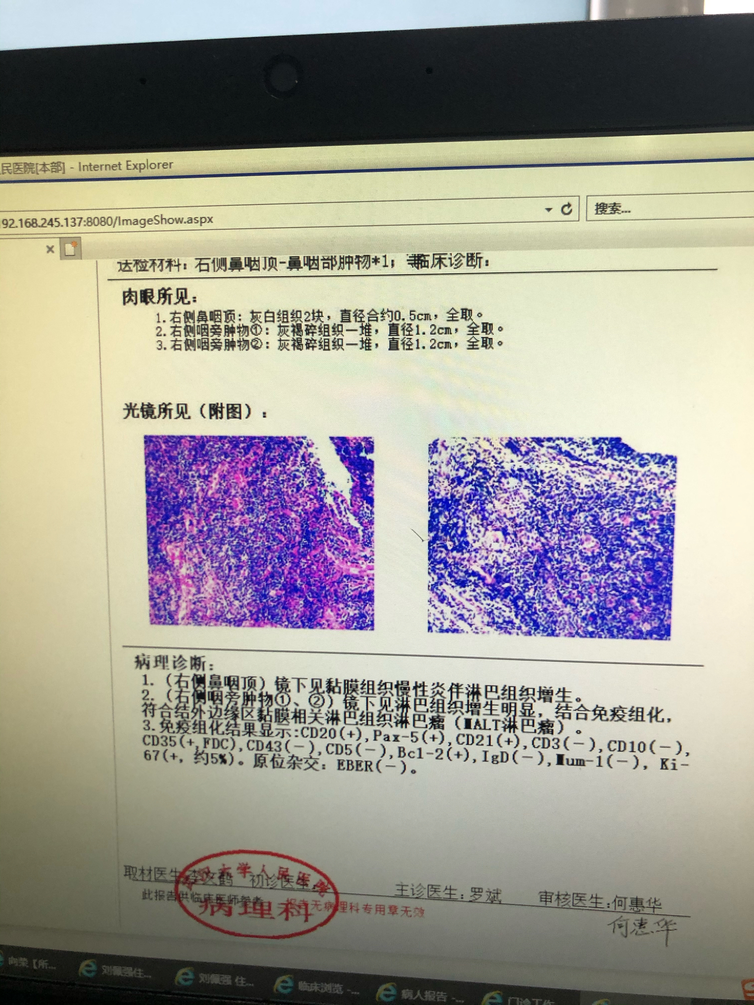

MALT淋巴瘤,肿块在鼻咽部,大小3.6*3*6.2cm , 除了鼻子堵,患者没有其它不良反应,这么大的肿块,会是MALT吗?

 楼主| 发表于 2023-4-17 13:40:10 来自手机 | 显示全部楼层 来自: 中国湖北武汉
战斗先生 发表于 2023-04-17 12:10
是或者不是由病理说了算,必要时结合petct看suv摄取值。
化疗或者放疗并不是只能选一个。如果临床医生认为瘤基线较大,采用类似BR方案化疗4次后再放疗也合理。
已经安排了病理会诊,再次确定!

 楼主| 发表于 2023-4-17 13:40:54 来自手机 | 显示全部楼层 来自: 中国湖北武汉
有个肿瘤医生和我说,MALT对放疗更敏感

 楼主| 发表于 2023-5-7 20:21:56 来自手机 | 显示全部楼层 来自: 中国湖北
医生定的15次放疗+4次靶向

 楼主| 发表于 2023-5-19 06:27:54 来自手机 | 显示全部楼层 来自: 中国湖北武汉
周余1234568 发表于 2023-05-18 20:47
哦哦,鼻部好像NKT的多,
你最终确诊是什么病理?
我们的病理做了2次,当时武汉协和的潘华雄也认为鼻咽部不是MALT的高发部位,最终评判下来,还是按照MALT治疗的,因为是全麻手术去活检的,否则,再取一次活检更好
