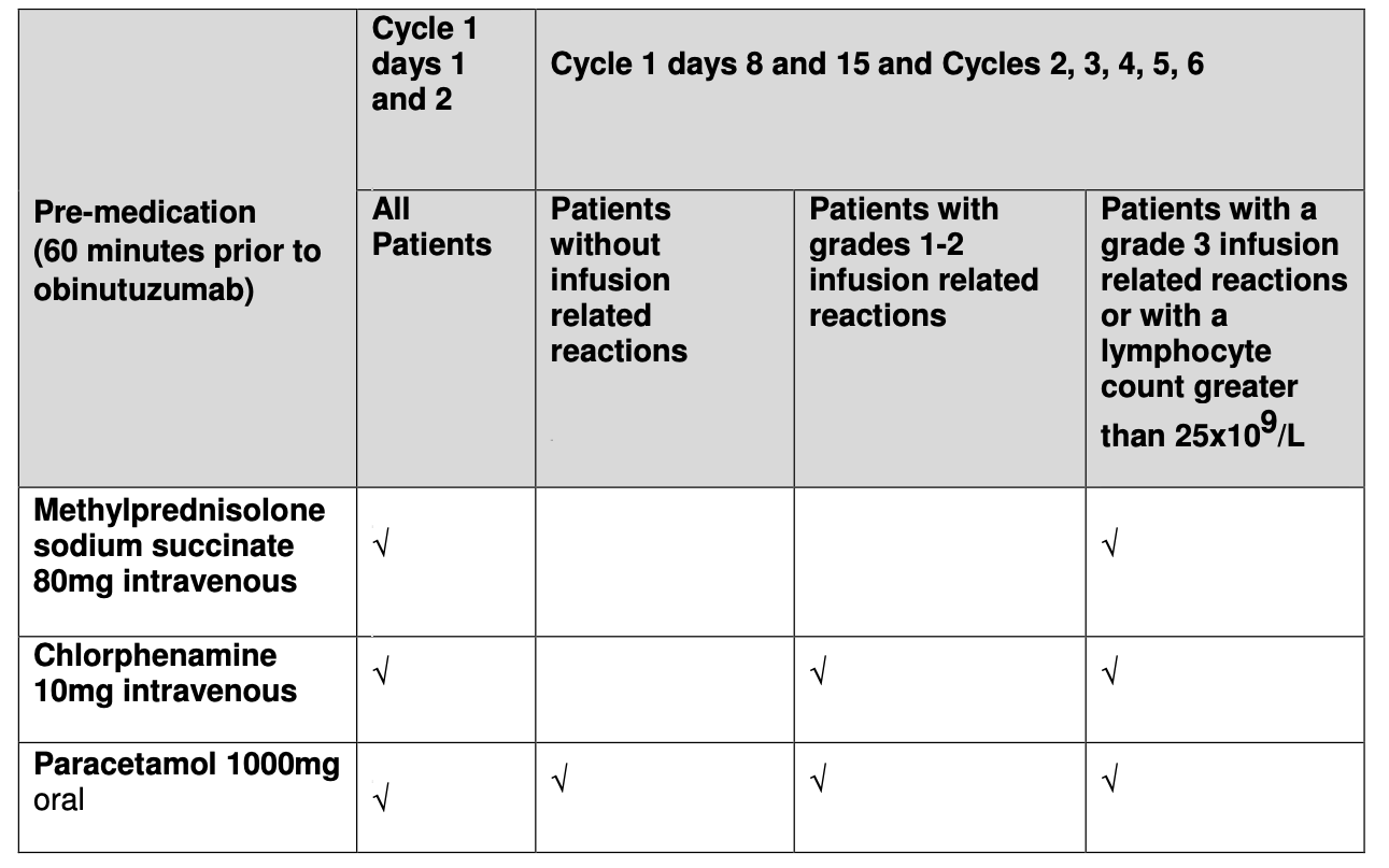

发表于 2023-4-15 08:16:20 | 显示全部楼层 来自: 中国北京
奥妥珠单抗与利妥昔单抗一样,注射前都要用激素和抗组胺药物预防出现输注反应,国外用甲强龙更多一些,80mg的甲强龙折算成地塞米松正好是15mg,原则上说如果第一个疗程未发生输注反应,后面的疗程可以省略激素。

 楼主| 发表于 2023-4-15 06:35:39 来自手机 | 显示全部楼层 来自: 中国江苏苏州
康复999 发表于 2023-04-15 06:11
我家佳罗华维持已经不打激素和抗过敏针了
没啥反应吧

 楼主| 发表于 2023-4-15 09:01:17 来自手机 | 显示全部楼层 来自: 中国江苏苏州
感谢雨丝大神回复
