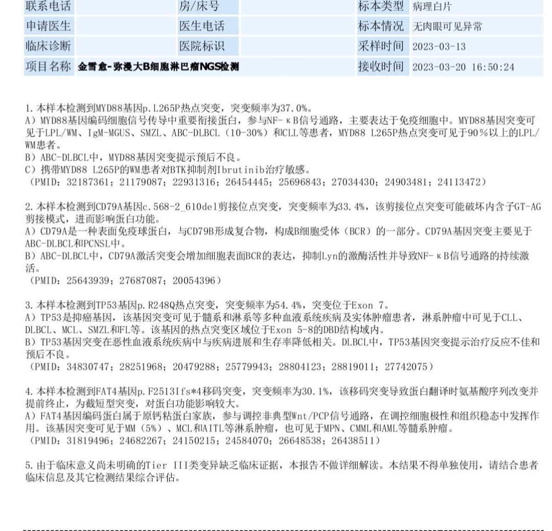

求助求助,我母亲目前第3次化疗刚结束,用的标准Rchop方案,昨天基因二代测序出来了,显示为TP53+MYD88+CD79A突变,在之家了解的,应该是MCD型。最早在腰椎那里有肿块,最开始肿块长大了,压迫的腿疼,屁股疼,第一次化疗(Rchop)后,腿就不疼了,最近几次化疗后,也没有再疼,但是不能久坐,不然腰部有点酸,但是腿也不疼。附上petCT和基因检测结果。Fish的结果Bcl6,Bcl2,MYC三个是阴,没有拍照。请大家帮忙看看吧,后续是不是要换方案呢?需不需要自体移植呢?感谢!@橙色雨丝  @洪飞 @娟娟

发表于 2023-3-31 08:03:46 | 显示全部楼层 来自: 中国北京
可以考虑加上BTK抑制剂。不要把移植当成神丹妙药,自体移植不过是一次大化疗而已,只是巩固的手段,到目前为止一线移植是否能够改善总生存仍然存在不少的争议。

发表于 2023-3-31 08:33:26 来自手机 | 显示全部楼层 来自: 中国上海
伊布,奥布,泽布可以吃,也是比较普遍吃法,而且要吃一段时间。移植只是参考传统治疗,也不能100%,后期可以多了解一下Cart,多些准备总归不会错

发表于 2023-3-31 08:25:22 | 显示全部楼层 来自: 中国北京
战胜弥漫大B 发表于 2023-3-31 08:10
好的,多谢雨丝大神,最开始基因检测结果没有出来的时候,医院那边就很确定的说让四疗后采干,6疗后移植 ...
IPI评分3分及以上的患者有可能从一线移植中获益,但是前提是常规化疗后已经获得很好的缓解,最好是CR,所以,先确保常规化疗后获得CR,CR才是长期生存的必要条件,移植最多不过是锦上添花,不是雪中送炭。

 楼主| 发表于 2023-3-31 08:10:50 来自手机 | 显示全部楼层 来自: 中国河南
好的,多谢雨丝大神,最开始基因检测结果没有出来的时候,医院那边就很确定的说让四疗后采干,6疗后移植,现在有这几个突变点,不知道移植后还有收益吗?3疗已经结束了,4疗加上BTK抑制剂不晚吧?

 楼主| 发表于 2023-3-31 08:13:15 来自手机 | 显示全部楼层 来自: 中国河南
战斗先生 发表于 2023-03-31 08:10
骨及软组织巨大肿物的高肿瘤负荷的病情,如果常规化疗达到自体移植的条件,还是推荐做干细胞移植的。
好的哥,我会好好考虑跟医生沟通的。我们遗憾的是化疗前没有做骨穿,没有确认有没有骨髓侵犯,petCT上也没写。

发表于 2023-3-31 10:03:17 来自手机 | 显示全部楼层 来自: 中国浙江
Rchop联合奥布替尼或者泽布替尼

 楼主| 发表于 2023-3-31 10:37:17 来自手机 | 显示全部楼层 来自: 中国河南
嗯,准备买奥布替尼先吃着了。

 楼主| 发表于 2023-3-31 10:37:58 来自手机 | 显示全部楼层 来自: 中国河南
宁海小娄 发表于 2023-03-31 10:03
Rchop联合奥布替尼或者泽布替尼
准备先吃着奥布替尼了,移植的事,后面再说吧,现在经济压力也很大。

发表于 2023-4-1 01:20:16 来自手机 | 显示全部楼层 来自: 中国广东广州
泽布可以。MYD88+CD79双突变只推荐泽布。

 楼主| 发表于 2023-4-1 08:07:43 来自手机 | 显示全部楼层 来自: 中国河南
奥布不可以吗?泽布是怎么吃呢?一天两片吗?

发表于 2023-4-1 22:38:21 来自手机 | 显示全部楼层 来自: 中国天津
Cr以后自体移植➕cart
