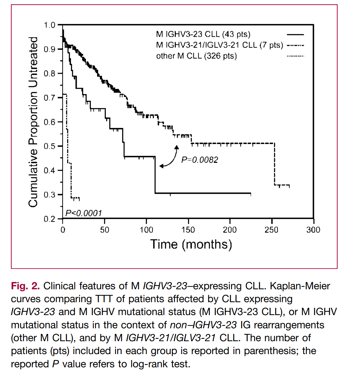

今天查到资料说使用片段3-23,无论是否突变,结果都是无突变,那为什么医院结论是突变,预后良好呢

说预后良好是不对的,但也不是预后不良。一些研究慢淋IgHV使用的文献指出,突变的IgHV使用3-23片断,从诊断到治疗的时间(Time To Treatment -TTT)明显比突变的IgHV不使用3-23要短。

IgHV突变使用3-23片断的(几十个人的统计),中位TTT差不多是6年,远低于IgHV突变使用其他片断的(几百人的统计)TTT中位数。影响TTT的因素较多,具体到每个人说不好,没有治疗指征时定期复查就是了。
引用的那个检查报告,右上方说IgHV 3-23突变不突变预后都差,应该是把3-21敲成了3-23。

根据某项研究,突变型的IGHV3-23比其它突变型IGHV在TTT方面要差一点,但是:1)谨慎对待这样的临床研究,因为一项研究往往不能充分的说明问题;2)不确定在BTK抑制剂,Bcl-2抑制剂的时代这种预后意义是否还存在。

也看到这篇。IgHV突变使用3-23,TTT时间大概比使用其他IgHV片断的缩短一倍。这是早期化疗时代的统计,并没有说影响化疗效果,所以不能据此说预后不好。在BTKi和BCL-2i成为主流方案的今天,没有见到IgHV 3-23影响治疗效果的研究。
