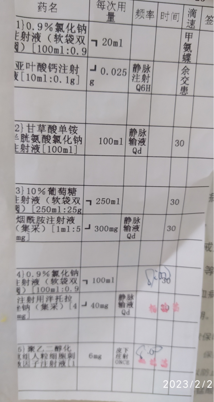

 楼主| 发表于 2023-2-27 14:37:59 来自手机 | 显示全部楼层 来自: 中国

 楼主| 发表于 2023-2-27 14:39:57 来自手机 | 显示全部楼层 来自: 中国
橙色雨丝 发表于 2023-02-27 10:17
大剂量甲氨蝶呤非常考验医生和医院的水平,出现急性肾衰后的解救更是难度极大,尤其对于69岁的患者,你在这里问是不会有任何结果的。
跑医院了,北京也问了,给的处理意见是透析
