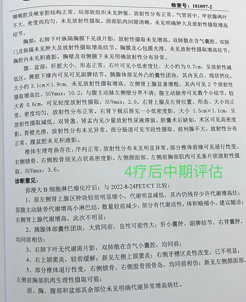

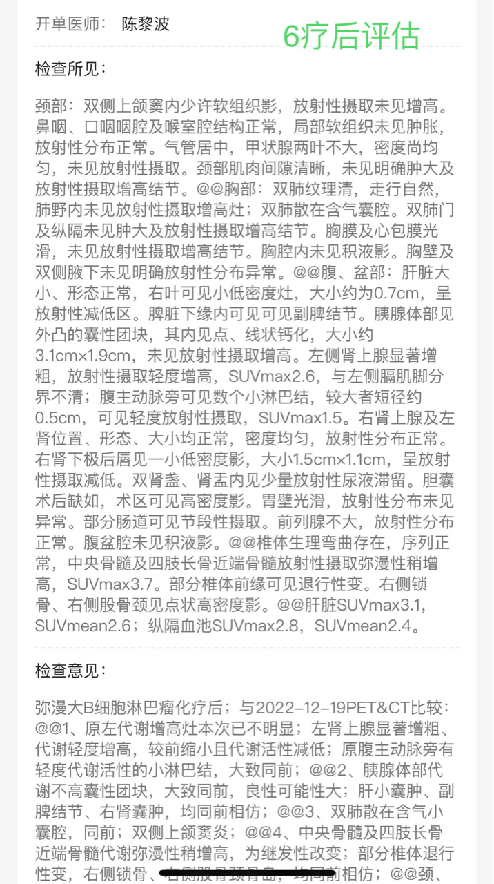

我父亲63岁,去年9月诊断为弥漫大B,ABC型,双表达,4期B,IPI3。占位在左侧肾上腺。目前做了4程R-CHOP,中期评估PR 5分,病灶suvmax 10.2,疗效欠佳。接着换方案做了2程R-DHAP,6疗后CR 3分。疗前,中期以及最新的PET如下。
现在面临的选择是接下来做自体移植还是CART?由于中期评估不理想做CART的意义是不是大于自体移植?毕竟价格差距在那里。。。麻烦老师们百忙之中帮忙指点!@橙色雨丝 @战斗先生

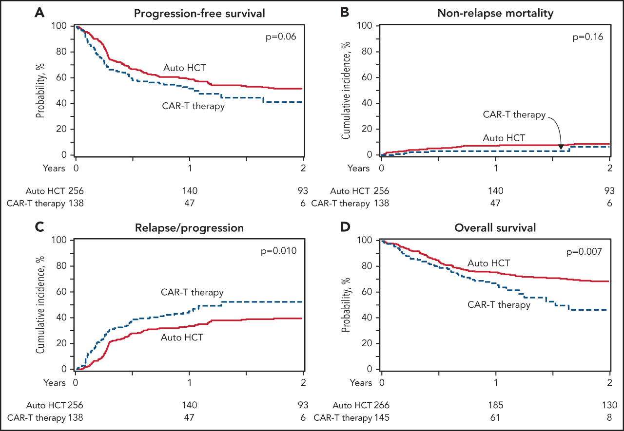

https://doi.org/10.1182/blood.2021013289
复发难治大B,PR患者移植与CAR-T对比,无进展生存率和总生存率都是移植更高,复发率是CAR-T更高。总之,CAR-T适合于化疗耐药患者,化疗敏感患者移植仍然是首选。
