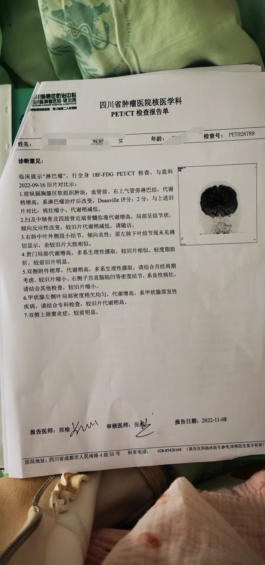

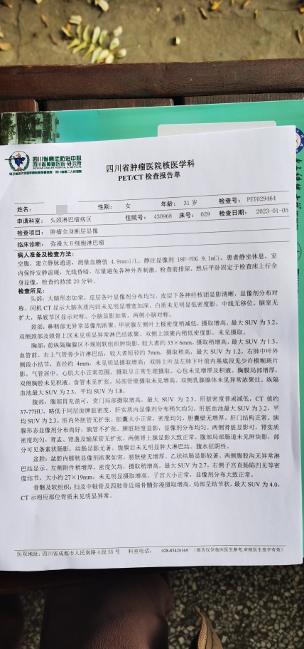

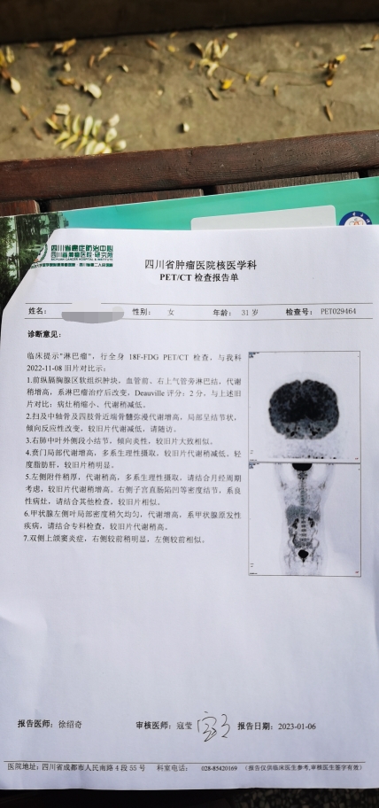

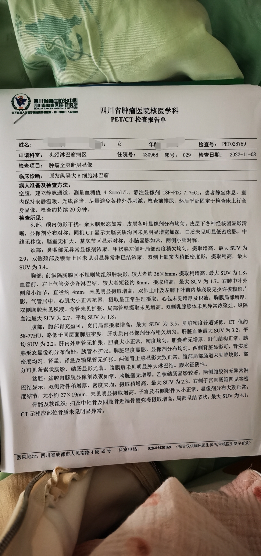

初治:纵隔病灶79*38 mm,右上气管旁淋巴结21*16mm,KI67约90%.
方案:6次DA-R-EPOCH(剂量调整4次,第一次调整不是20%)+2次单R.
评估:2疗后pet 3分(病灶34*11mm),4疗后2分(36*6mm),6疗后2分(35*6mm,淋巴结7mm).
治疗前医生说放疗在临床上有争议,现在说让我们去放疗科问问能不能放疗。
请问下各位大佬,我们这个情况需要再做放疗吗?目前强化疗CR无需放疗。这个有相关的数据统计吗。?

 楼主| 发表于 2023-2-13 15:16:55 来自手机 | 显示全部楼层 来自: 中国四川
战斗先生 发表于 2023-02-13 10:49
要不要放疗要看化疗前尺寸、化疗后尺寸、治疗方案、suv、尤其要参考尺寸大概何时稳定的等要素。
这个病人6疗对比4疗尺寸已经稳定,也就是说4疗就CR,短径也达到了预期,剂量强度到位,可以不放疗。
谢谢战斗大佬。
