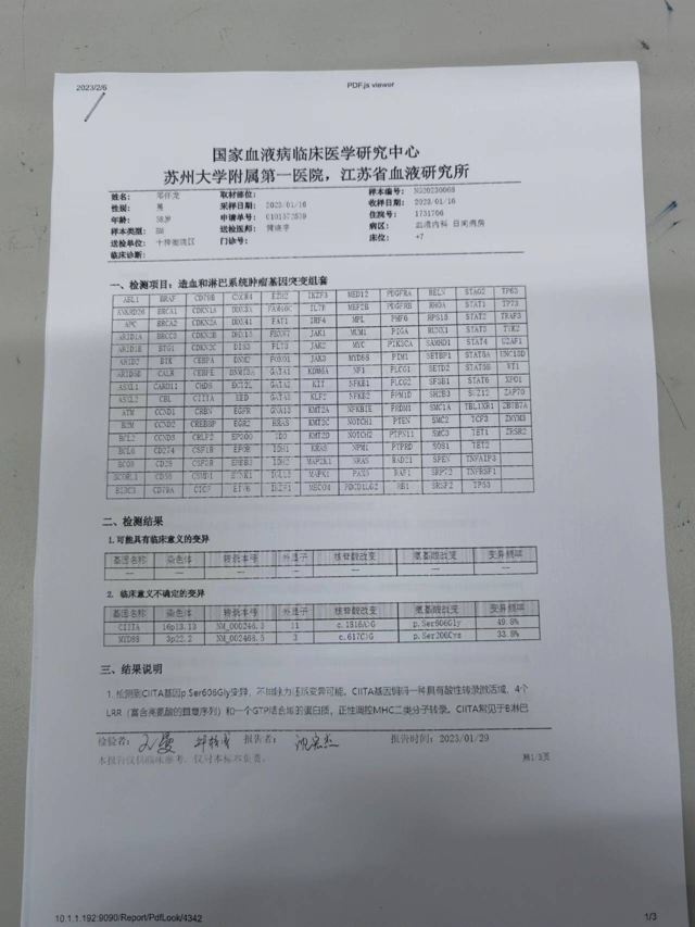

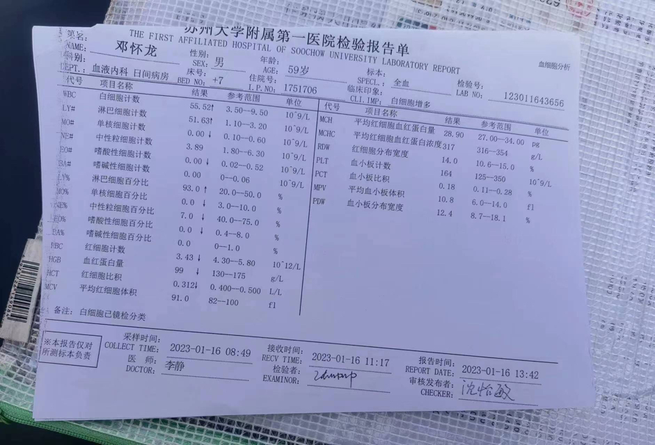

昨天父亲去医院确诊了,华氏巨球蛋白血症。 第一周医生推荐了苯丁酸氮芥片,后面是需要吃泽布或者伊布吗。
目前状态属于淋巴肿大消不下去,发现的。
顺便帮我看下之前的病理报告和最新出的吧。想问下是属于遗传 还是突变的呢

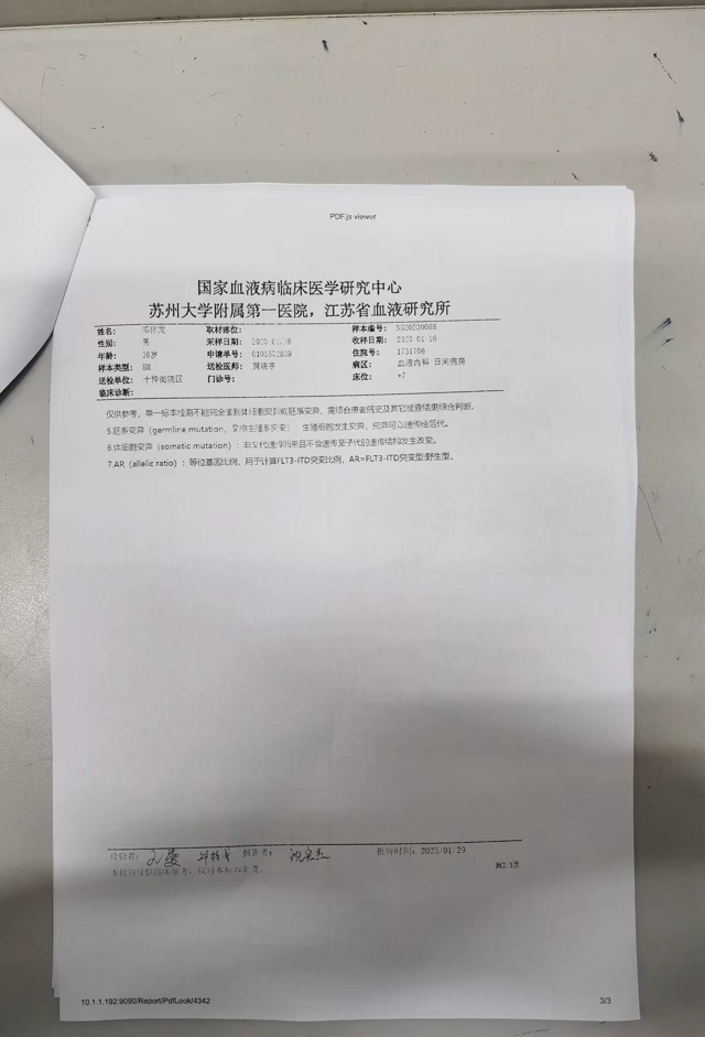

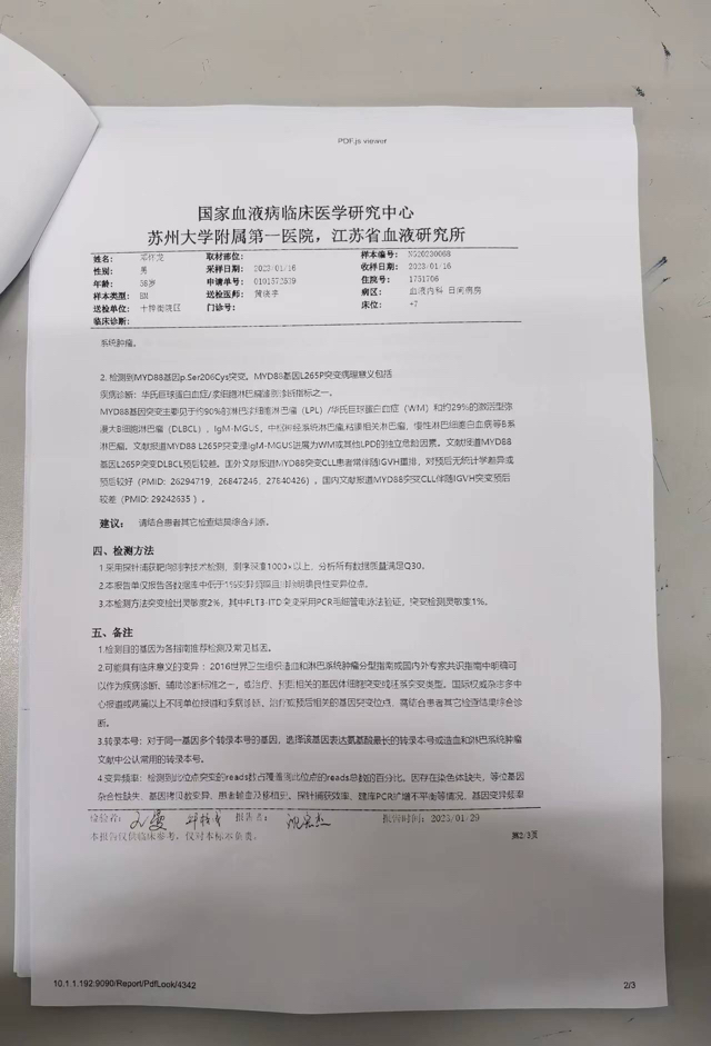

免疫固定电泳做了吗?从目前的报告来看,华氏巨球蛋白血症的诊断标准,没有一项是符合的,不知道这个结论是怎么得出来的。所谓巨球蛋白,必须是IgM型,因为在所有的免疫球蛋白中只有它的个头最大,所以容易发生高粘血症,IgG不行;MYD88 L265P突变是辅助证据,即便如此,也不对,从这份基因测序报告来看,是3号外显子的突变,根本不是L265P突变的那种5号外显子的突变。

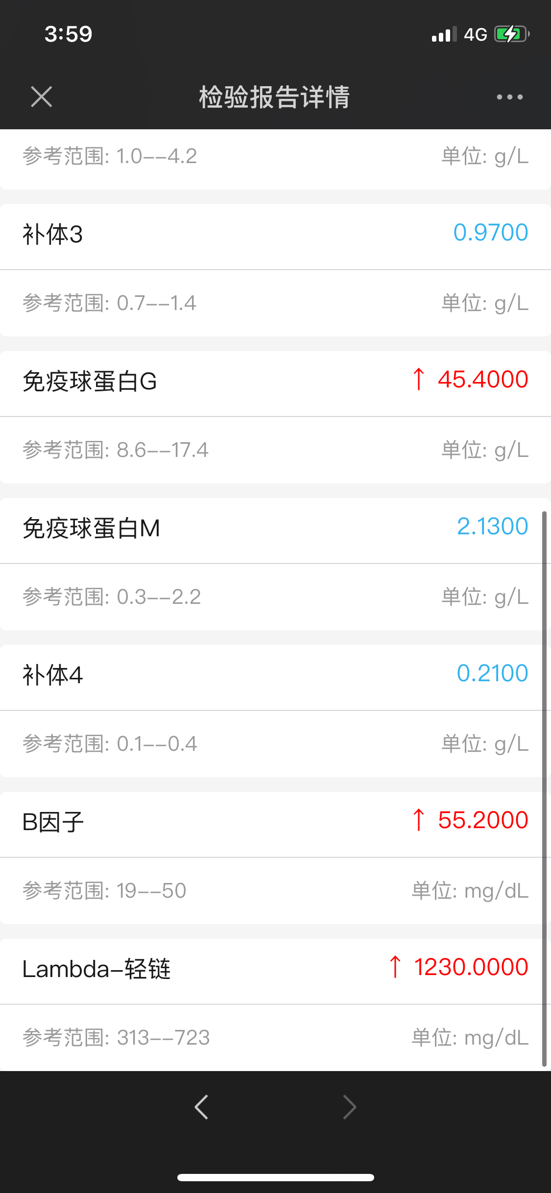

华氏巨球是igm高,你的是igg高,只能归淋巴浆细胞淋巴瘤
好的吧。
这次检查刚做,结果还没出来。 那淋巴浆细胞淋巴瘤 会比华氏好点吗

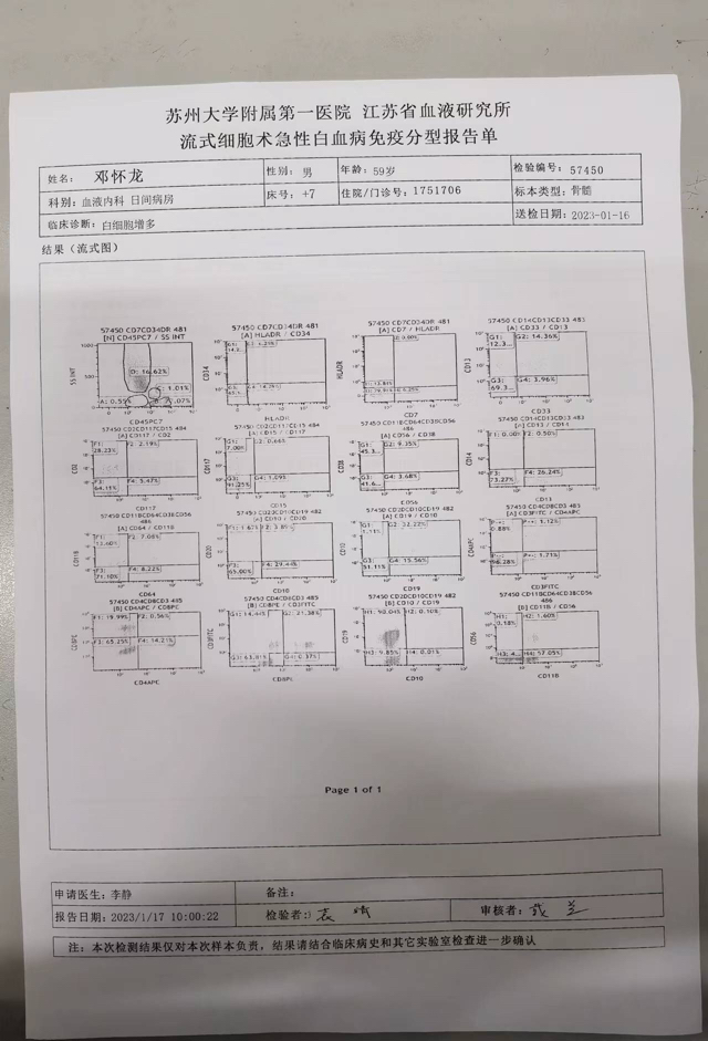

骨髓细胞学报告未提示浆细胞比例升高,骨髓流式看不清,似乎抗体选择的不对,没有能够明确免疫表型,所以不确定是淋巴浆细胞性淋巴瘤。
那我这个 需要换个医院复查一下吗。 还是等免疫固定电泳。 会不会有误诊的可能

再咨询一下 igm指标是哪张报告看的。我不太懂

第一张和第二张图,免疫球蛋白G,免疫球蛋白M,雨丝大人已经给你说的很明白了,个人建议换个好医院重新做检查和分型
