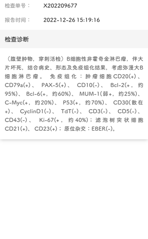

病理出来了,边缘区转大b的。麻烦大家给看看,是双打击吗?用不用做基因重排之类的?

发表于 2022-12-26 16:02:43 | 显示全部楼层 来自: 中国北京
边缘区转大B一般不需要考虑什么打击的问题。

 楼主| 发表于 2022-12-26 16:05:29 来自手机 | 显示全部楼层 来自: 中国山东青岛
大神,这些检查就可以了是吗?还有骨穿结果。就可以治疗了吗?预后是不是很差?

发表于 2022-12-26 16:34:05 | 显示全部楼层 来自: 中国北京
老妈健康111 发表于 2022-12-26 16:05
大神,这些检查就可以了是吗?还有骨穿结果。就可以治疗了吗?预后是不是很差? ...
惰性淋巴瘤伴转化的初治,如果用R-CHOP方案总体来说预后与一般的弥漫大B相似,但是用错了方案就不好说了。
