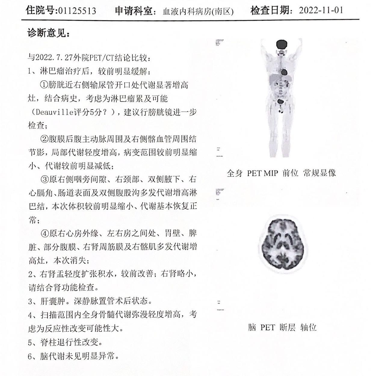

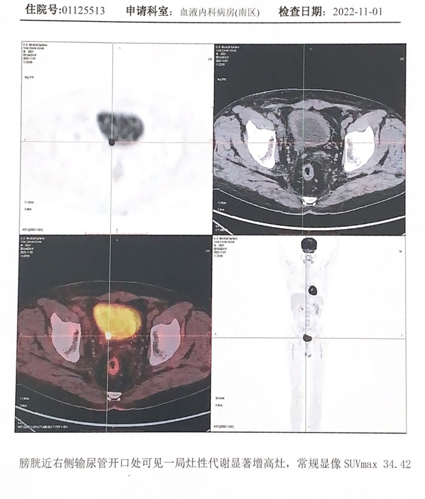

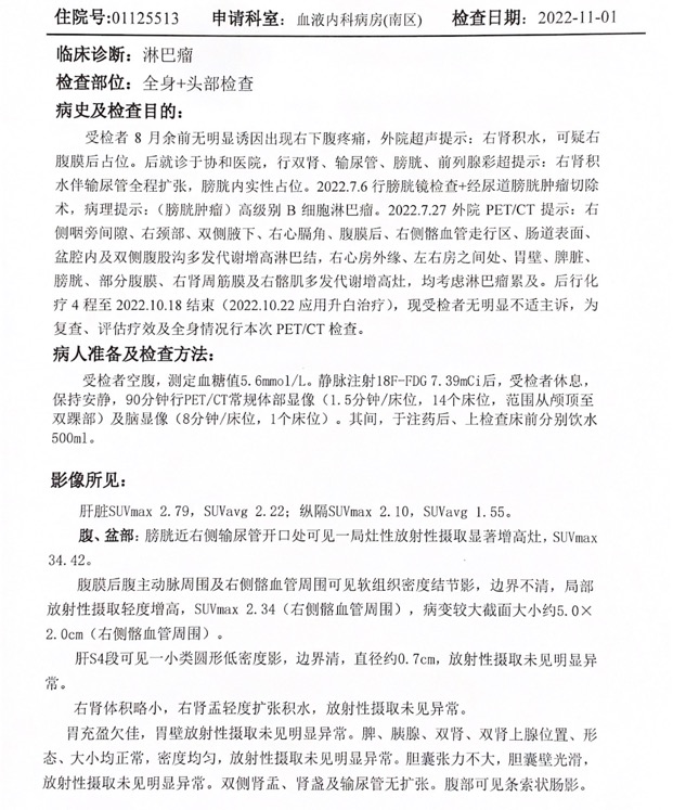

基本情况:病人今年60岁,高级别b细胞淋巴瘤四期,伴tp53突变
四疗后petct结果显示,右侧输尿管进膀胱开口处仍有一小块2x5cm左右的病灶,suv34.42,医生倾向于它仍然是一个淋巴瘤,一开始说手术取活检看看,后来又说地方不好取取完难以恢复,还怕有并发症又不了了之,决定继续使用原方案(r- epoch)化疗两个疗程➕口服奥布替尼看看,跟很多人交流过以后,一开始我想让医生先取活检看看(哪怕穿刺也可以)如果明确是淋巴瘤后直接上cart,但医生不太认同我的想法,最后也不了了之。

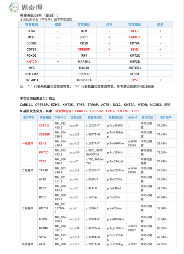

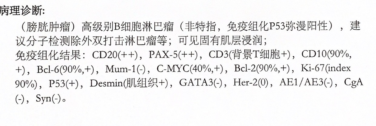

发表于 2022-11-21 11:25:53 | 显示全部楼层 来自: 中国北京
生发中心免疫表型(CD10+),CARD11突变,这些都提示对BTK抑制剂耐药,不认为奥布替尼在这种情况下是一个合适的选择。如果一定要加一个靶向药,维奈托克,或者西达本胺(因为有CREBBP突变),都比奥布替尼更合适一些。4疗后显然没有完全缓解,如果6疗后变化不大,标准治疗是CAR-T,至于说是否与自体移植一起做,需要根据身体状况进行评估,原则上说风险肯定比单纯的CAR-T更大,获益也不是很明确,只有少量低级别证据支持。
