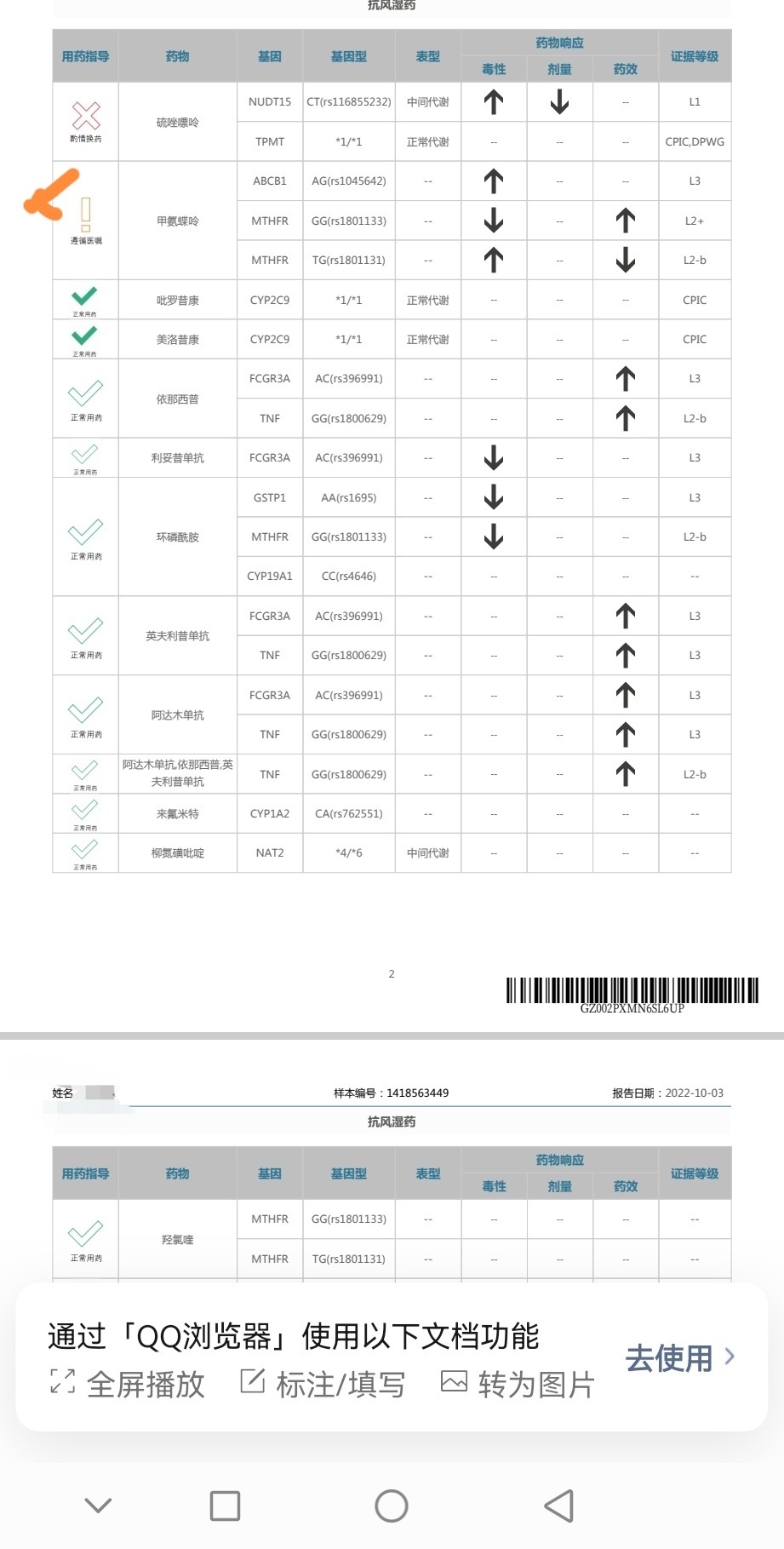

现在第一次巩固,因为考虑乳腺可能累及,所以要做甲氨蝶呤预防(之前腰穿鞘注3次),输甲胺蝶呤中枢预防前一个礼拜,做了个基因检测,医生说是有助于用药,检测出来大概意思是要减量。护士说我甲胺蝶呤只输6小时, 听说大都输24小时,我输6小时会影响预防效果吗?

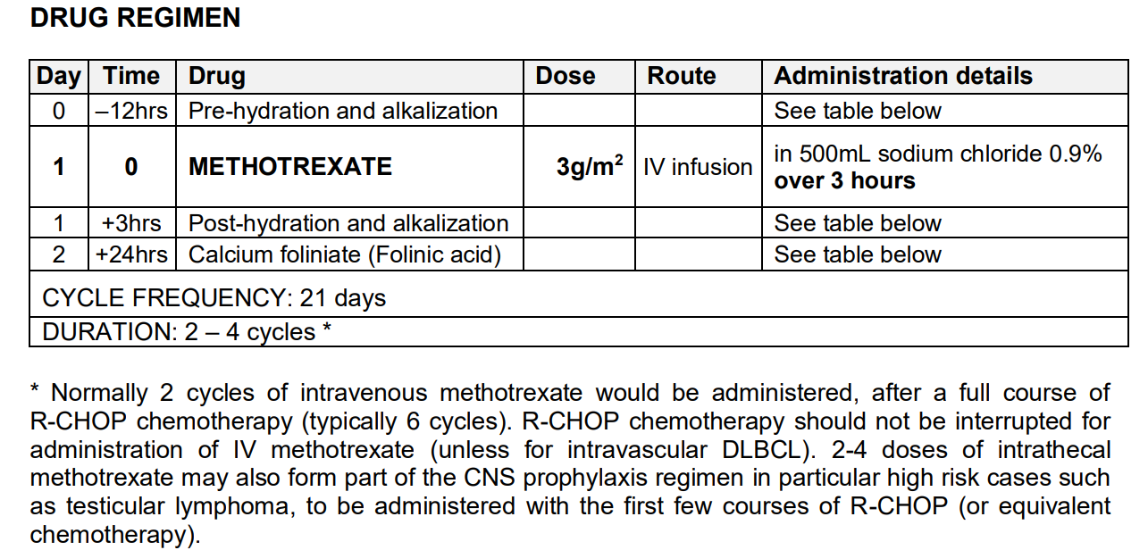

英国医院对于高CNS-IPI评分的大B患者进行HD-MTX预防的标准做法是3g/m2,三个小时内输完,后面接着三个小时是水化和碱化的时间。

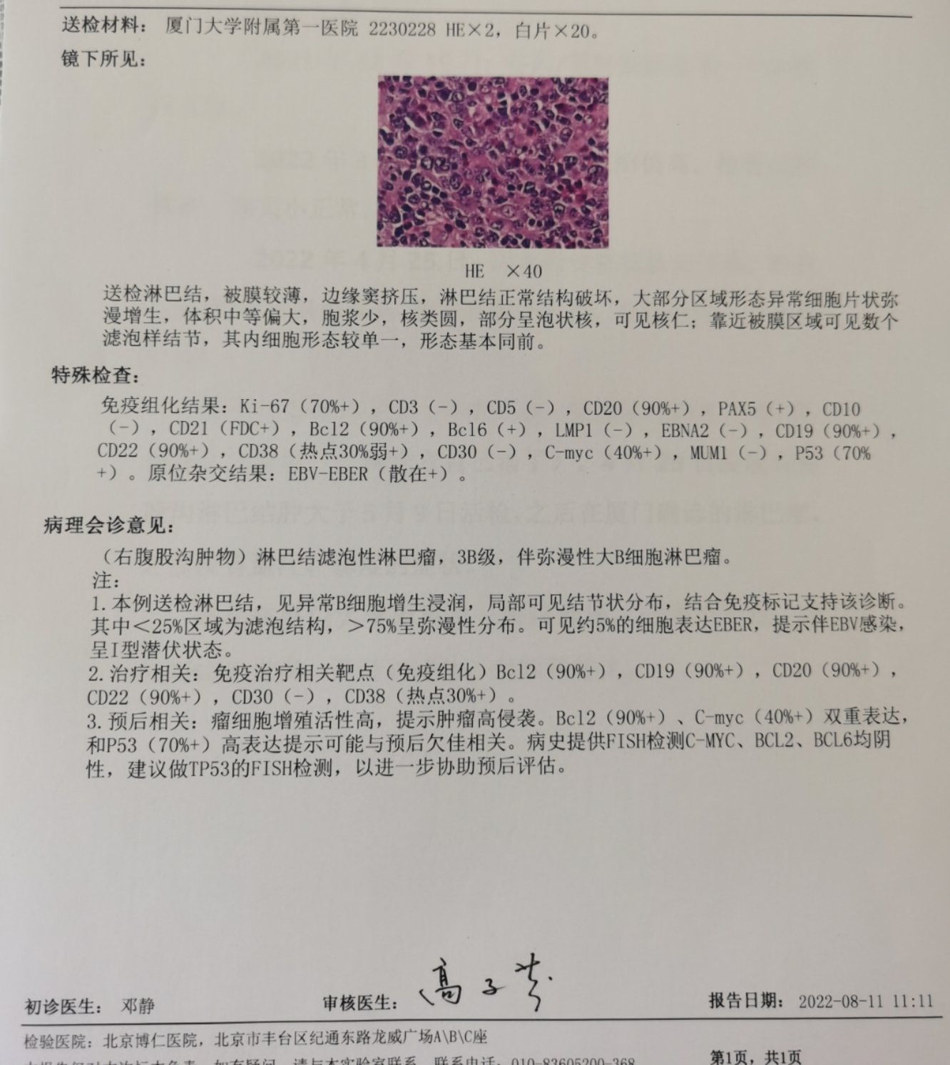

我补个高子芬教授的病理。结果一样,就是有些数据差点。

大B或者滤泡3B都不能从美罗华维持治疗中获益,这与复发风险无关。

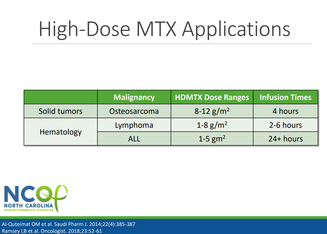

淋巴瘤一般采用2-6小时滴注,3-3.5g/m2是标准剂量,对应时间是3小时,如果剂量更大,时间则更长;白血病一般采用24小时滴注。
