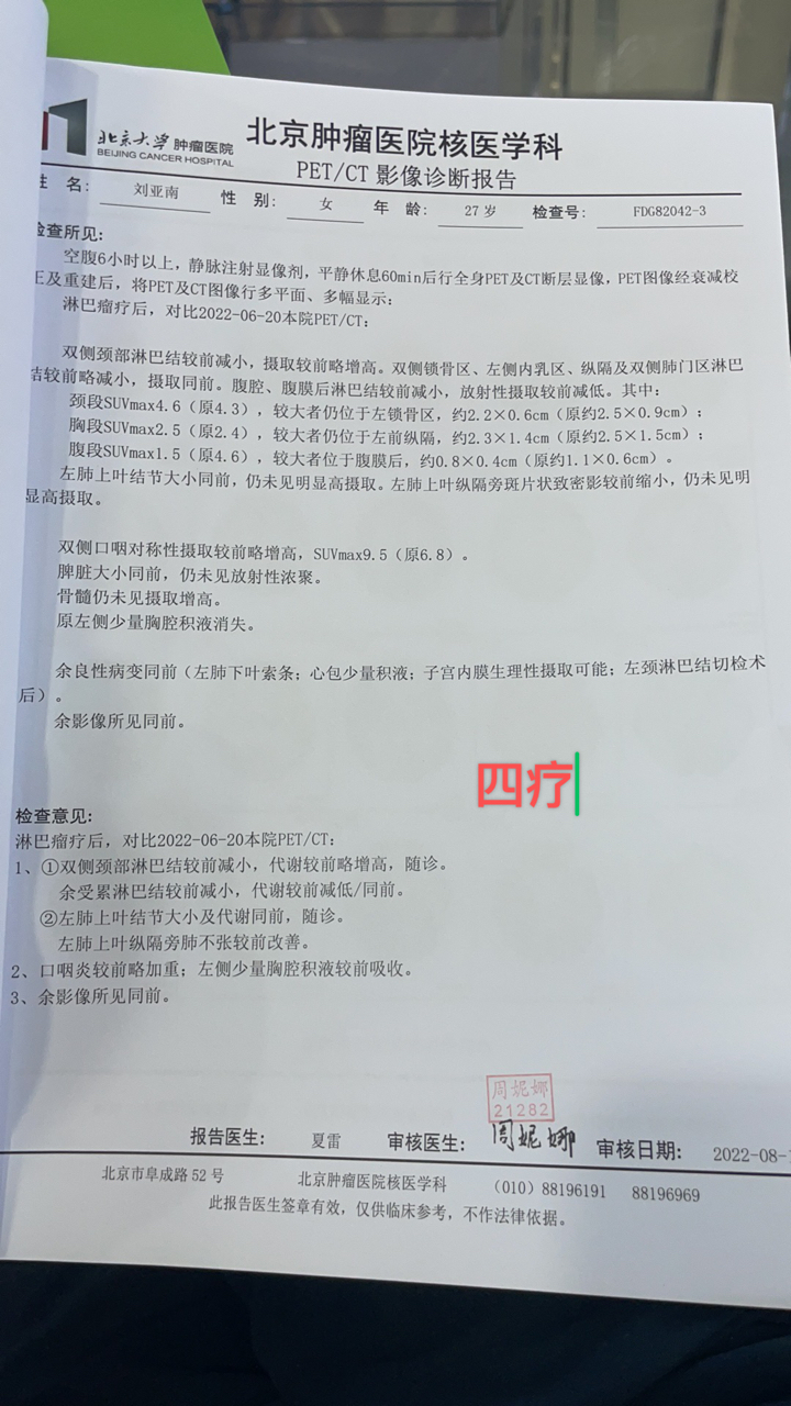

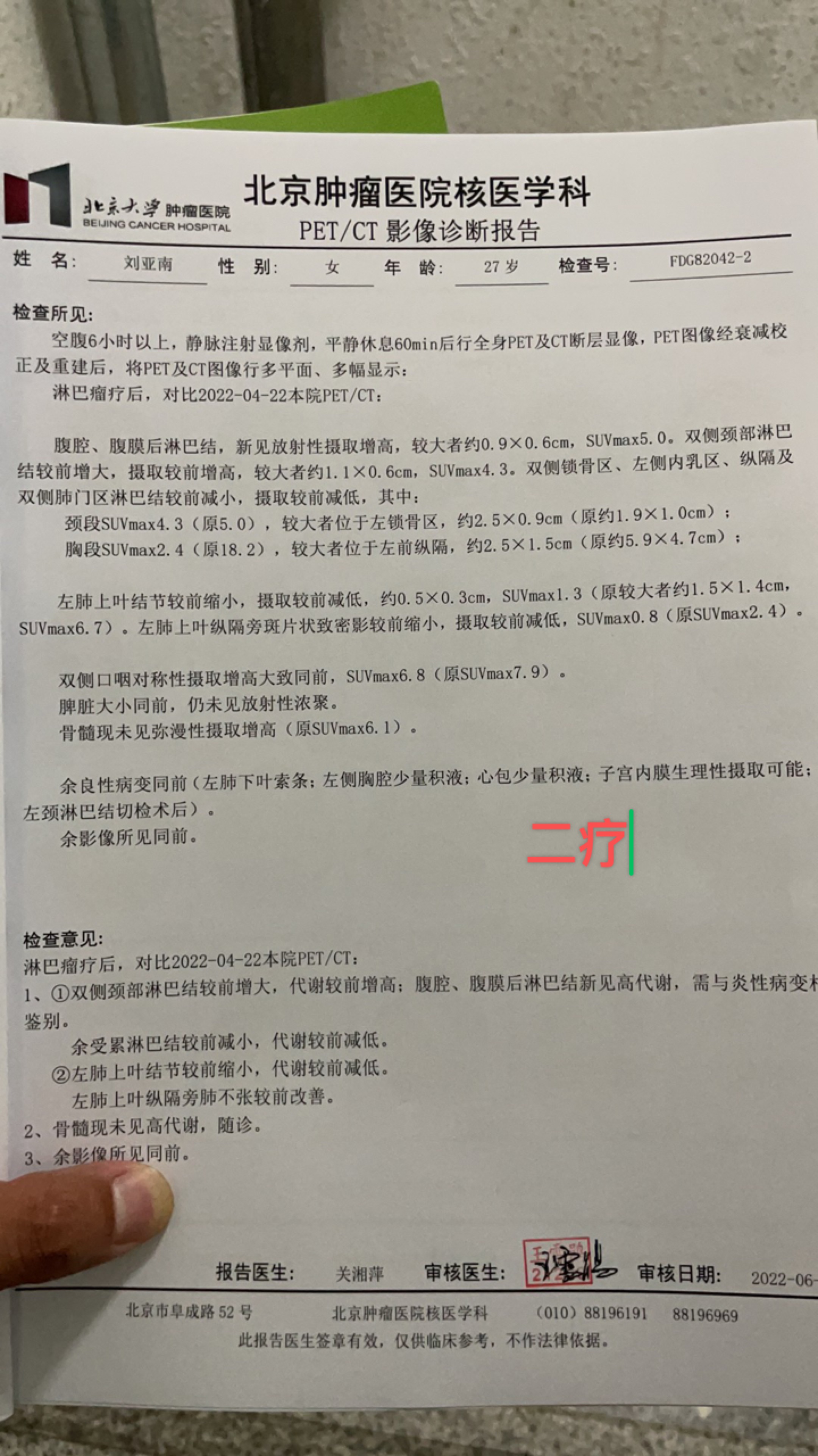

麻烦两位大神帮忙看下petct 给点建议! 评分一下!@橙色雨丝 @B细胞086--战斗

战斗先生 发表于 2022-08-17 21:06
总的来说,疗效还可以。最好结合一下彩超。比如化疗前的petct在颈部淋巴结并不大,但是病人是锁骨摸到肿大淋巴结而确诊的,那么现在呢?还能触及吗?
只要不是很胖,浅表淋巴结无法触及同时彩超短径<1公分的,即使suv高于肝血池,也不能说明疗效就达不到预期。
腹膜后比较怪,从无到有到稍缩小,总得来说尺寸尚在安全范围。个人认为可以暂时不管。
推荐化疗6个疗程后,如果没有证据病情反弹,推荐放疗。
谢战斗
锁骨淋巴结还能摸得到 比二疗时候摸着小一点了

同意战神观点!!
