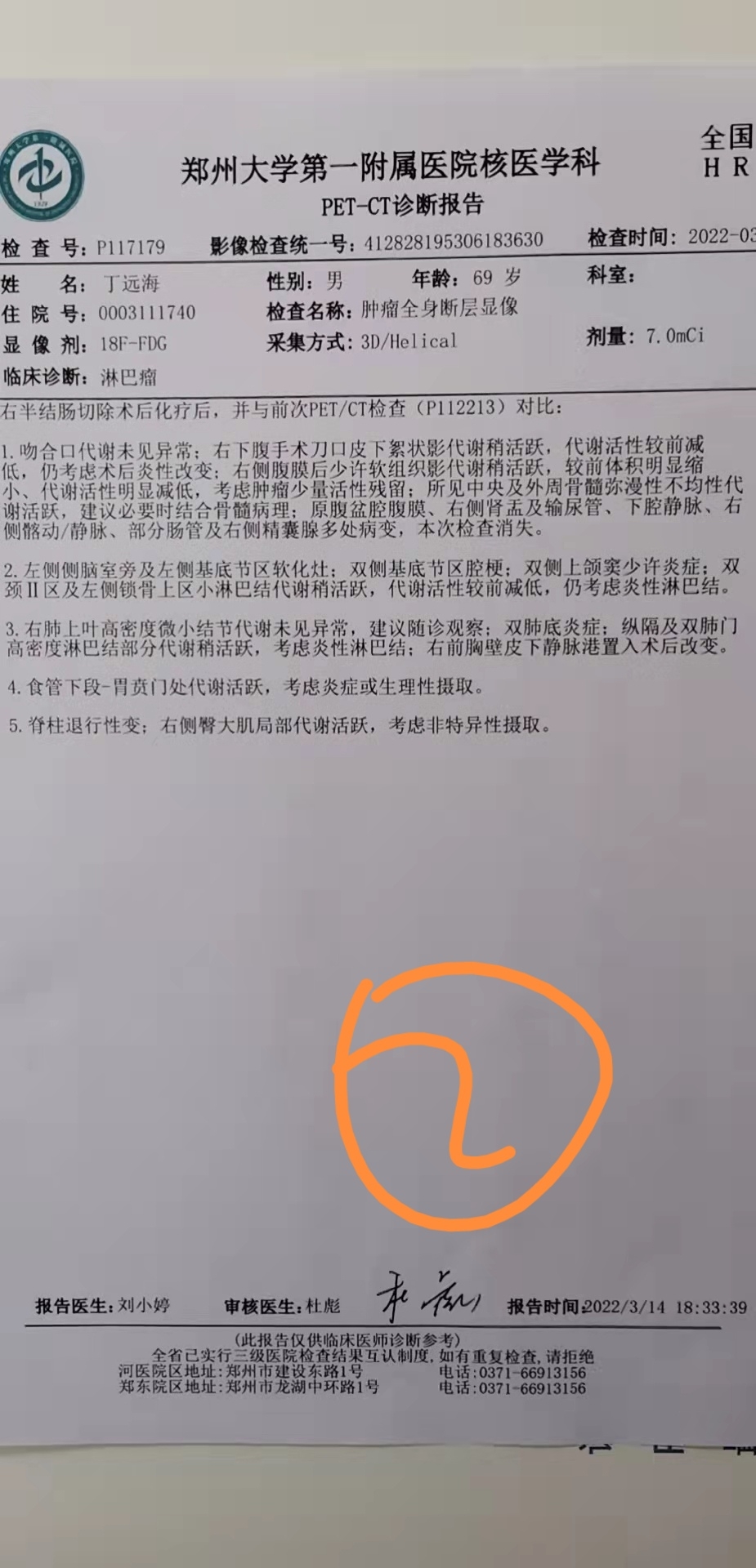

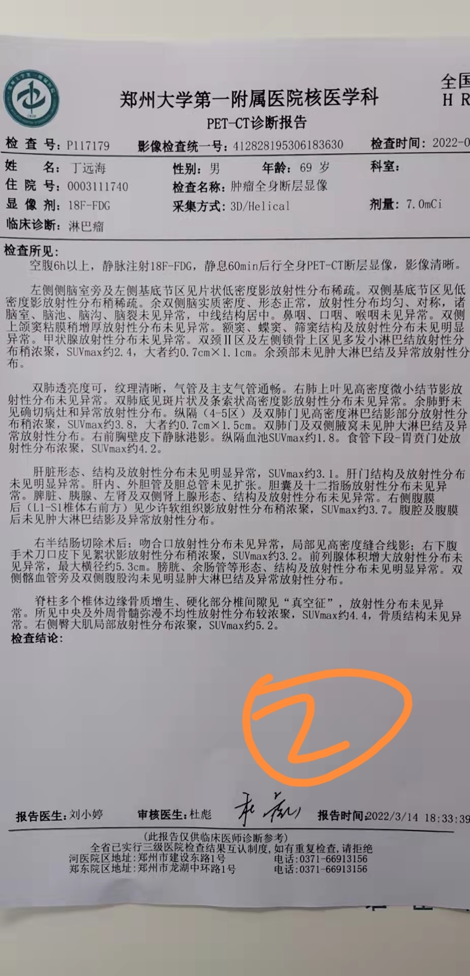

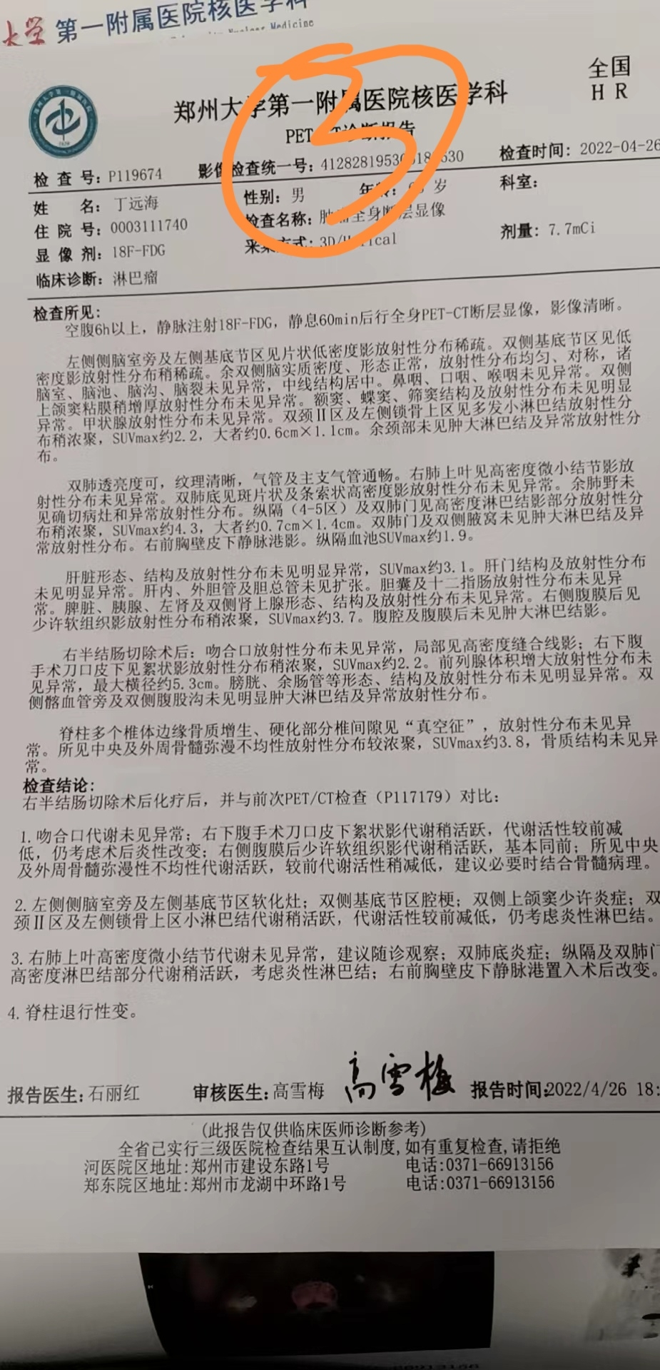

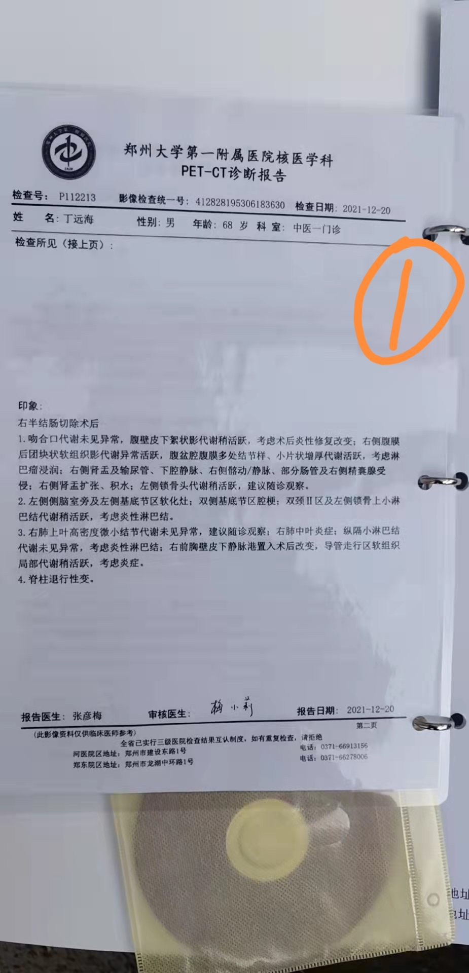

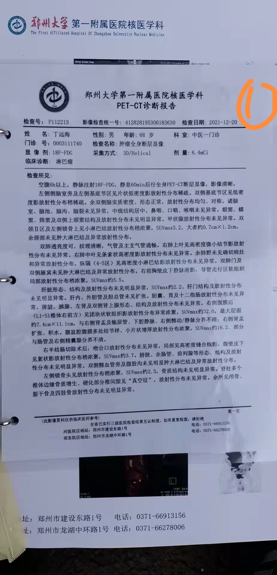

我爸今年69岁了,六次化疗结束,用的方案是R-Epoch,排除双打击,骨髓也没有侵犯,化疗结束每次都打长效升白针,六次后感觉浑身没劲,副作用越来越大,今天刚做的petct,怎么感觉跟四次化疗结束查的结果差不多,又打了两个疗程看结果怎么还有活性残留,大家帮忙看看,是不是需要换方案,年龄大了害怕身体受不了,还是怎么办?谢谢大家了。

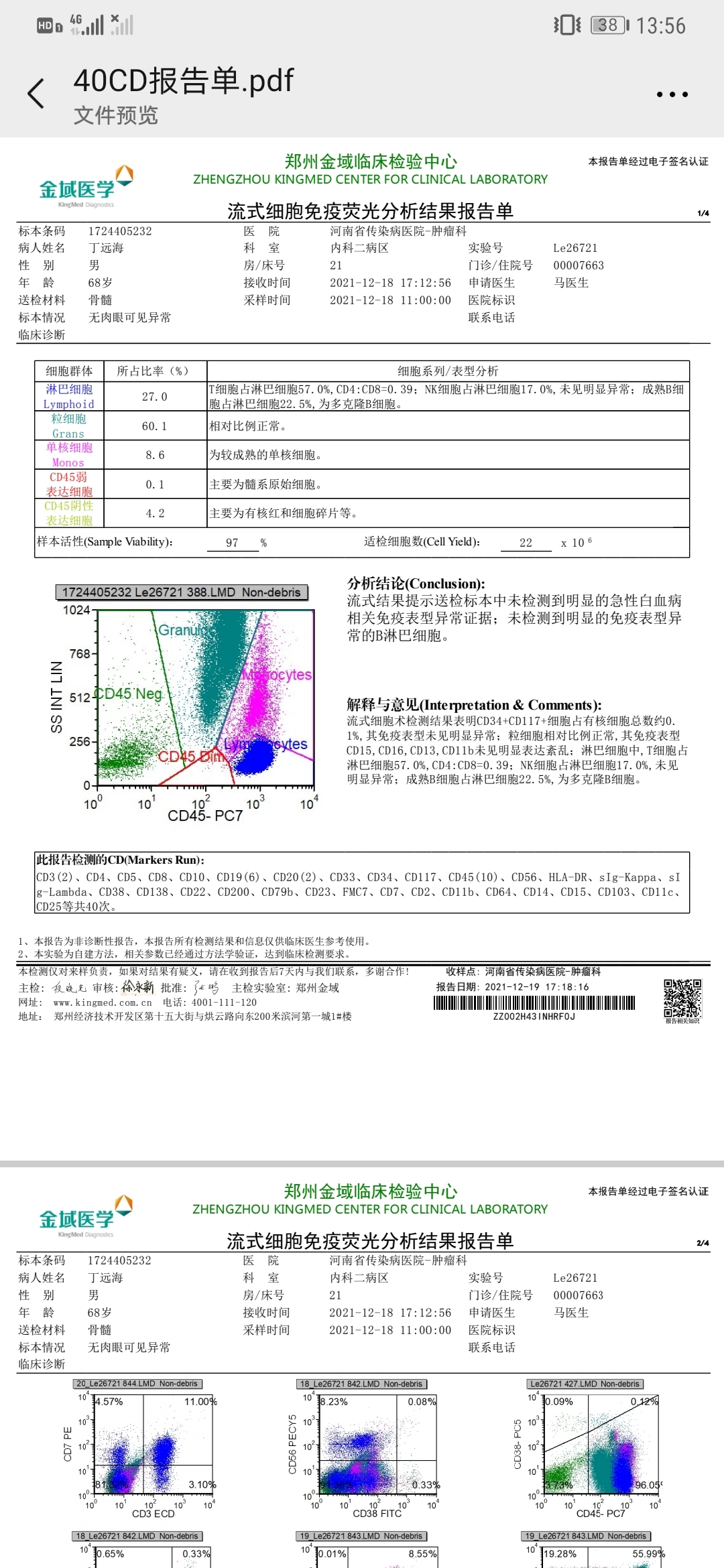

骨髓细胞学检查,骨髓流式,骨髓免疫组化,都未发现有骨髓侵犯,那么,用骨髓做FISH有什么意义呢?从免疫组化来看,CD10+,Bcl-6+,c-Myc+(70%),Ki67(90%),Bcl-2-,不排除伯基特淋巴瘤,如果用肿瘤组织做FISH,有很大可能发现MYC重排,如果是,那么,这个EPOCH方案不知道有没有根据粒细胞的情况做剂量调整,如果没有,不确定剂量用的足够,也许这是缓解不够彻底的原因,另外,需要加上中枢神经系统预防。
谢谢,今天医生决定明天用R-eshap化疗方案,也不知道咋样。
