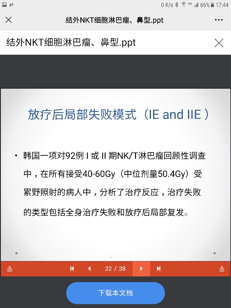

我也在化疗后,准备做放疗的阶段。放疗中位剂量是50Gy,通常在40-60之间选择,我的病情已经很好得到控制,所以放疗准备取低端值。

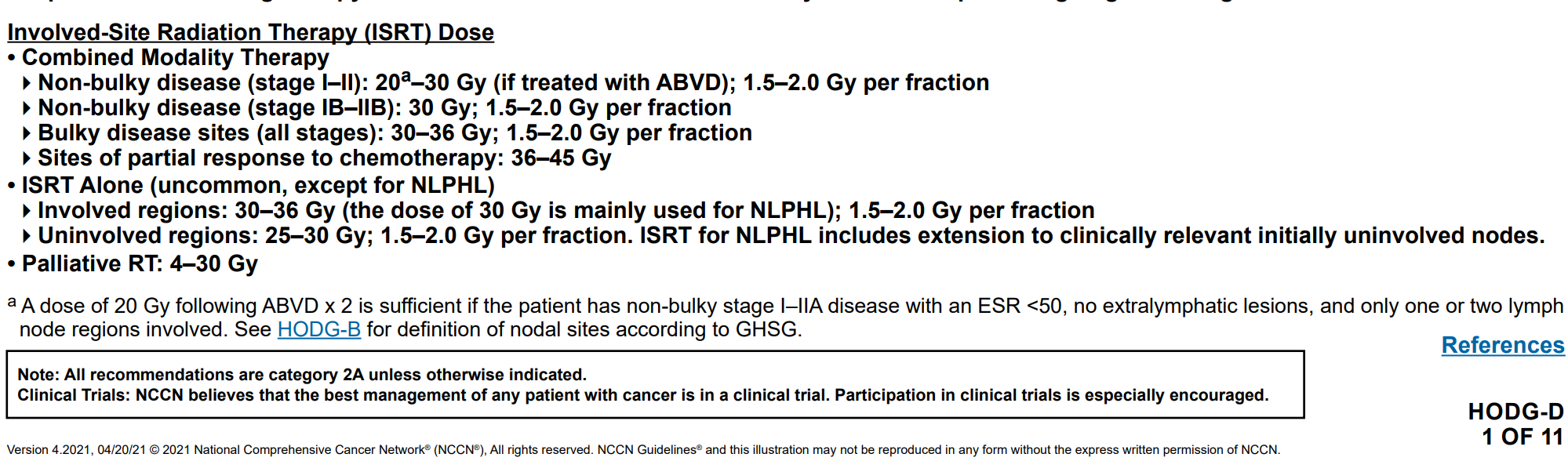

发表于 2022-4-8 15:59:22 | 显示全部楼层 来自: 中国北京
这是NCCN指南上关于霍奇金淋巴瘤放疗的原则,一般对于部分缓解的部位才做超过30Gy或36Gy的放疗。结外NK/T淋巴瘤的放疗原则与霍奇金不一样,完全没有可比性。

发表于 2022-4-8 17:09:53 来自手机 | 显示全部楼层 来自: 中国北京
我是NKT,,非霍奇金淋巴瘤,与霍奇金淋巴瘤不是一个类型。

发表于 2022-4-8 18:23:21 来自手机 | 显示全部楼层 来自: 中国
全是英文,中文版的在哪看?
