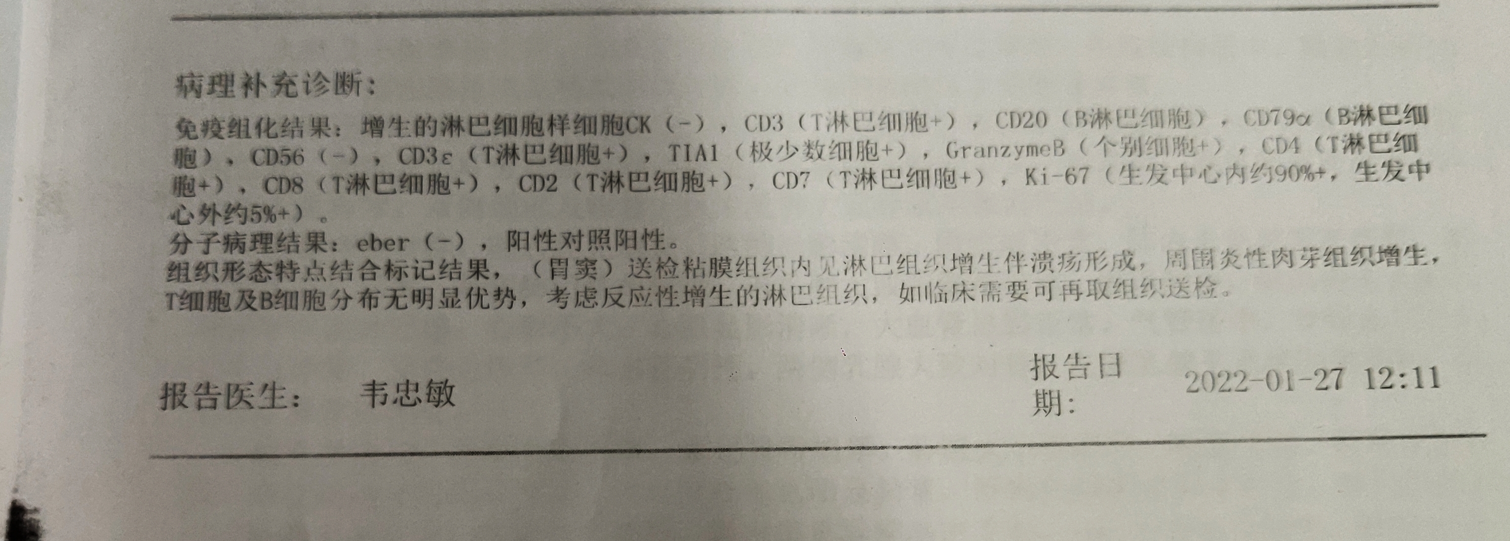

同一组切片,第一次结果是反应性增生,经另一个医生再次复片后确诊胃malt淋巴瘤,但是第一次ki67(90%+),确诊的这次免疫组化却没有这个ki67,如果是胃malt,为什么第一次的值这么高呢

胃没有淋巴结,但是有淋巴组织;正常的淋巴组织会有“生发中心”,那里是B淋巴细胞遇到同源抗原后增殖的地方,所以Ki67都很高;生发中心外面一圈是“套区”,套区外面一圈叫做“边缘区”,MALT淋巴瘤是结外边缘区淋巴瘤的一种;MALT淋巴瘤通常会有残存的生发中心存在,但是那里面的细胞一般不是肿瘤细胞,生发中心外的边缘区才是肿瘤细胞的所在,所以,生发中心外5%应该大致是肿瘤细胞的增殖指数;由于IGH重排证明了B细胞的单克隆性,MALT淋巴瘤的诊断结论应该是没有问题。
