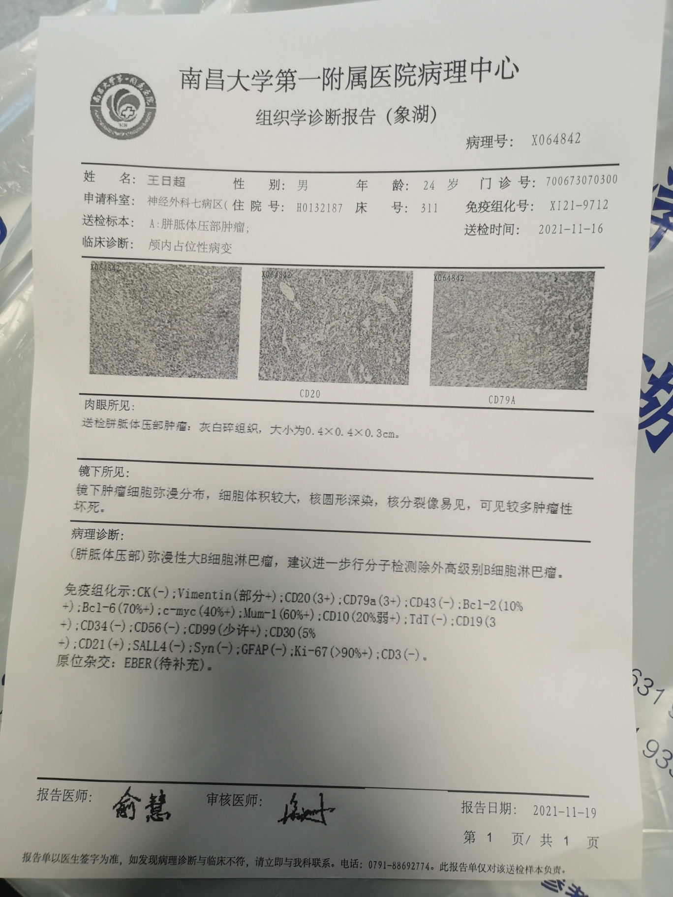

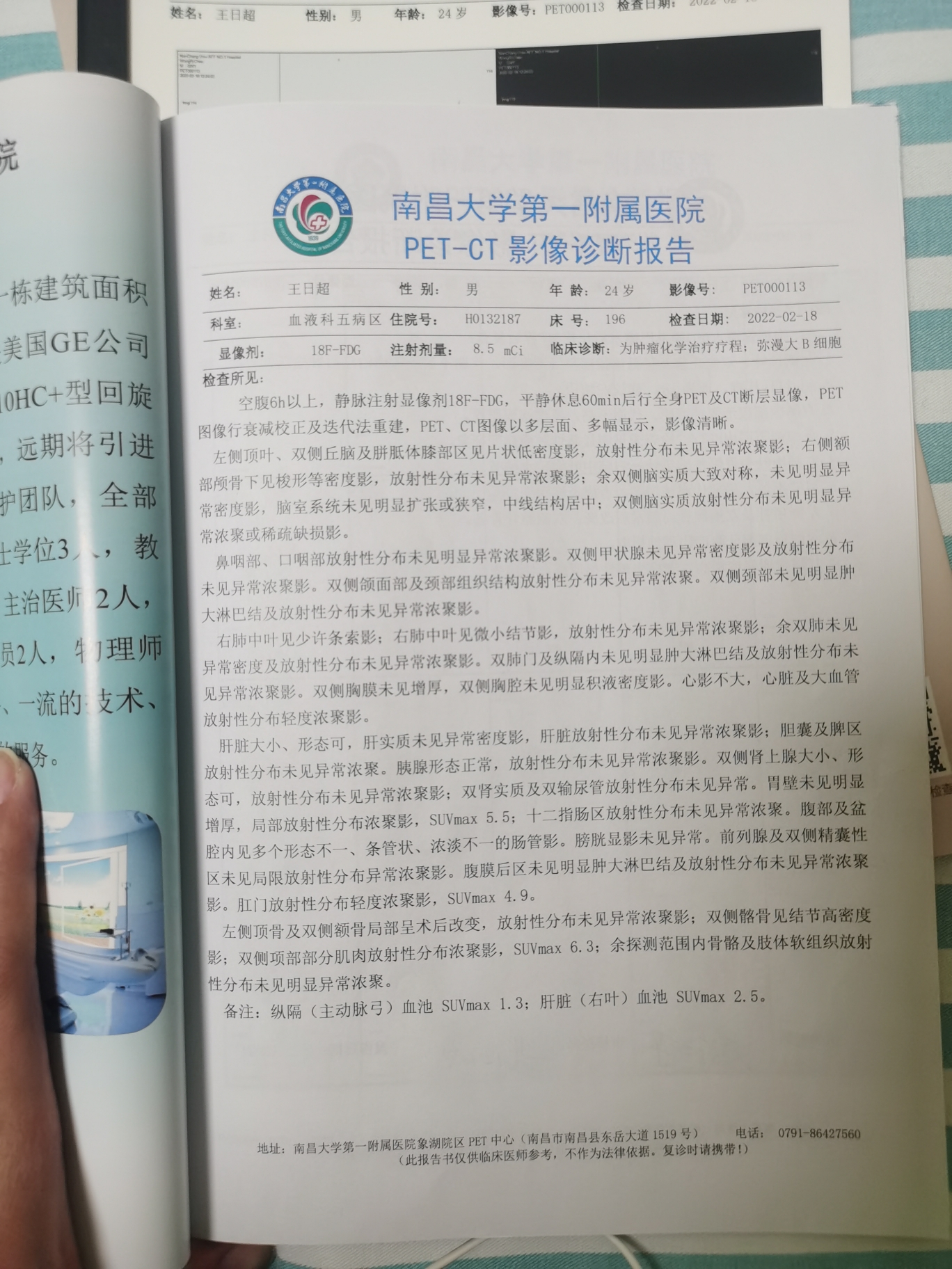

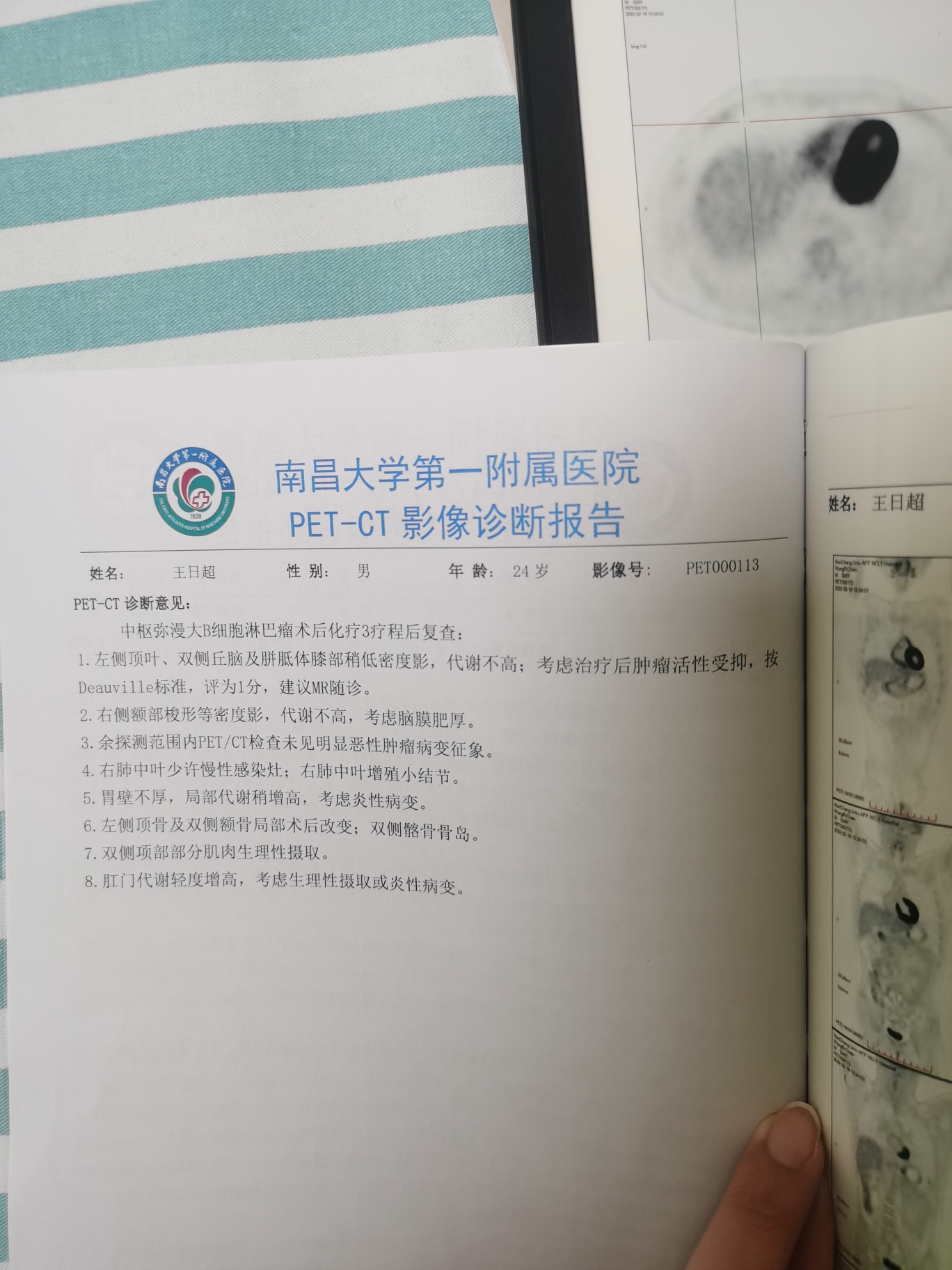

主治医师说建议做完六~八个疗程化疗,@橙色雨丝 @洪飞 想请问一下我的病理报个有什么不良的预后因素吗?,需不需要再去做一个自体移植?
这是治疗前的petct报告和最近一次磁共振的报告
2026-2-10
发表于 2022-2-23 09:40:12 | 显示全部楼层 来自: 中国北京
原发中枢神经系统大B,缓解后要么自体干细胞移植(采用包含噻替哌的预处理方案),要么全脑放疗,否则复发风险很大,做八个甚至十个疗程也不能降低这种风险。有没有不良预后因素都是如此,实际上原发中枢神经系统大B都有不良预后因素,所以才很难治,是所有大B当中按部位来说最不好的一种。
