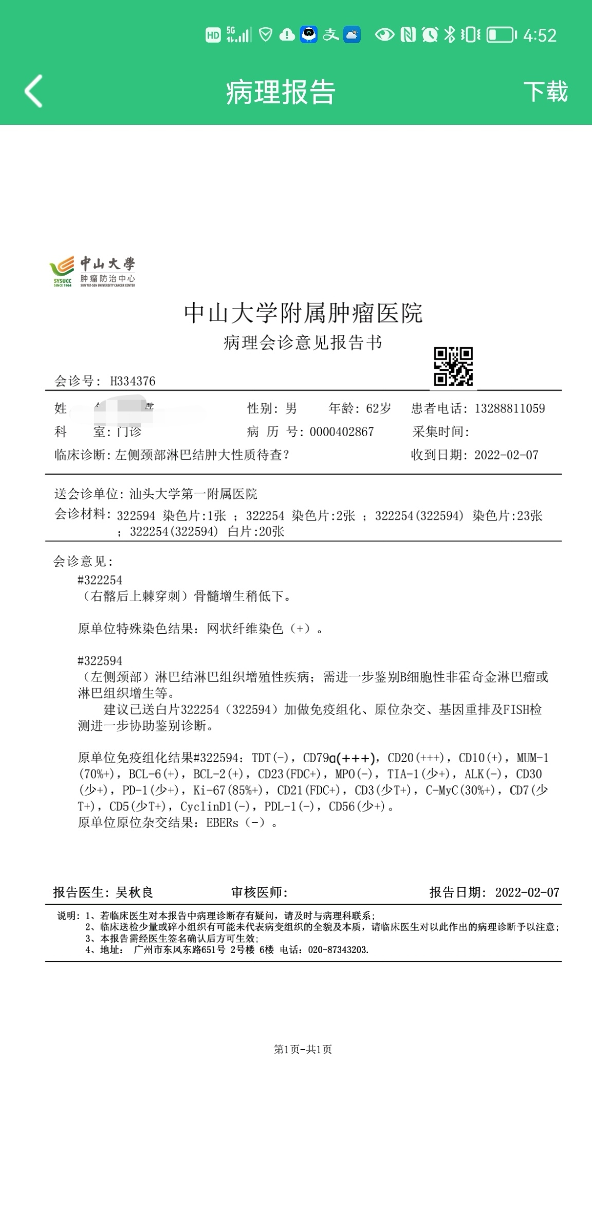

在当地医院已确诊弥漫大B,中肿会诊病理建议加做基因重排和免疫组化,请问大神要做吗
80
2023-2-4
发表于 2022-2-15 12:22:03 | 显示全部楼层 |阅读模式 来自: 中国广东广州

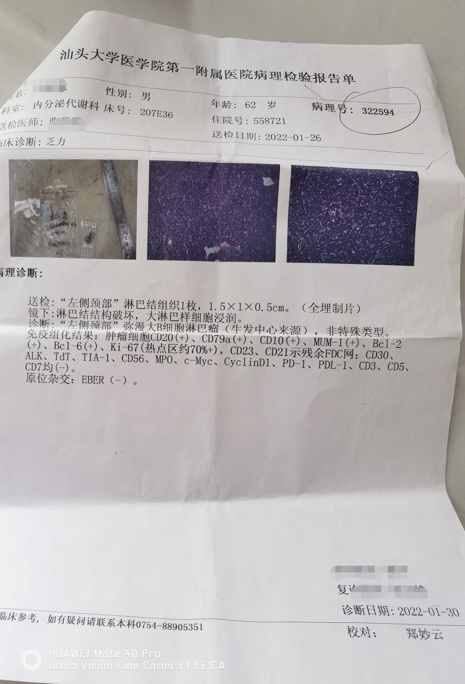

父亲年前在医院检查出高钙血症,粒细胞缺乏,后在汕头当地三甲医院病理做了免疫组化,确诊为弥漫大B.近日中肿的病理结果却提示需鉴别B细胞淋巴瘤或淋巴组织增生,建议加作基因重排和免疫组化。结合petCt结果和流式细胞学结果,均指向淋巴瘤。求教病友,这种情况下还有必要加做吗?不做的话中肿也出不了确诊报告。咨询了做一整套下来又要一万多自费。@橙色雨丝 求雨丝老师给点建议,谢谢!

经济条件较好,那就全套再做一下,如果经济条件有限,那就只加做一个FISH就够了,实在看不出还需要加做哪些免疫组化和原位杂交,除非对原来医院的病理完全信不过。

谢谢您!请问基因重排需要做吗?如果是淋巴增生,病人的临床表现也不会这么严重啊。

需要结合病史以及临床症状来判断,总的来说推翻淋巴瘤的结论比较难。

收到,谢谢您!我想着再找第三家医院看下病理
