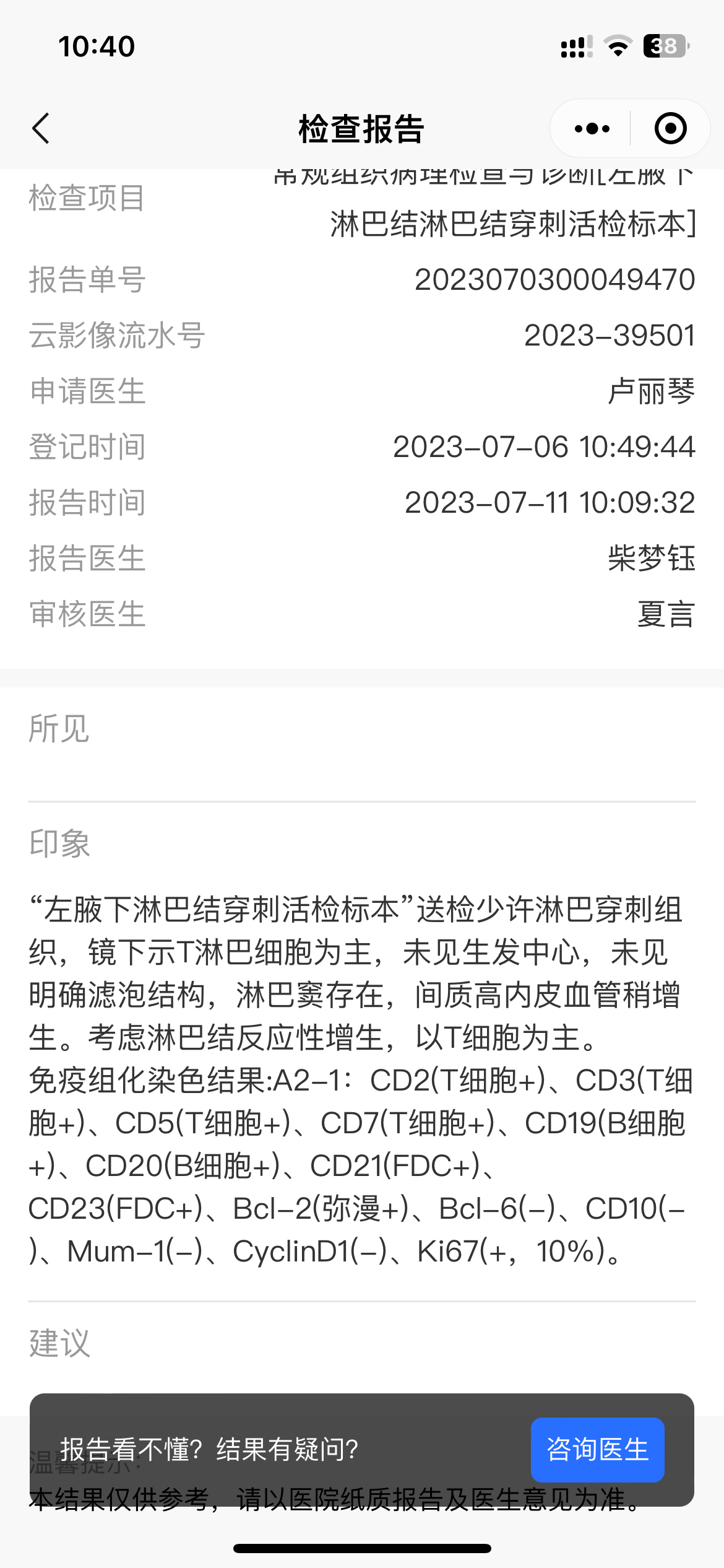

CD20+、BCL-2+、CD10+都是+号的反应性增生?

ki67生发中心高,是正常的,那个地方本来就是淋巴细胞增殖的地方,如果低反而不正常了。但是反应性增生的滤泡生发中心Bcl-2不应该是阳性。这个病理会诊,是基于浙一所作的十几张染色片,而浙一的报告中写的是Bcl-2(生发中心-),同一张染色片,读片结果完全不同,这个也很奇怪。
我也是觉得奇怪!浙一医院Bcl-2阴性,瑞金医院Bcl-2阳性,我的病理现在是越来越复杂了!(第三次穿刺活检病理:淋巴反应性增生)。@橙色雨丝

您是指那个不应该?

既然没看到ki67+85

我这个bcl-2弥漫➕,ki67(10%)是没有任何意义的吗
