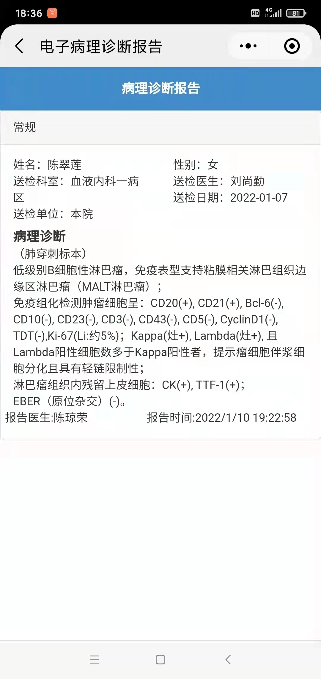

老人身体无异常,地标湖北黄石,应该如何处理,各位,医生建议是化疗,但是老人有抵触心里
2022-11-5
 楼主| 发表于 2022-1-18 22:21:36 来自手机 | 显示全部楼层 来自: 中国湖北武汉
看不懂这个型号都是个啥意思

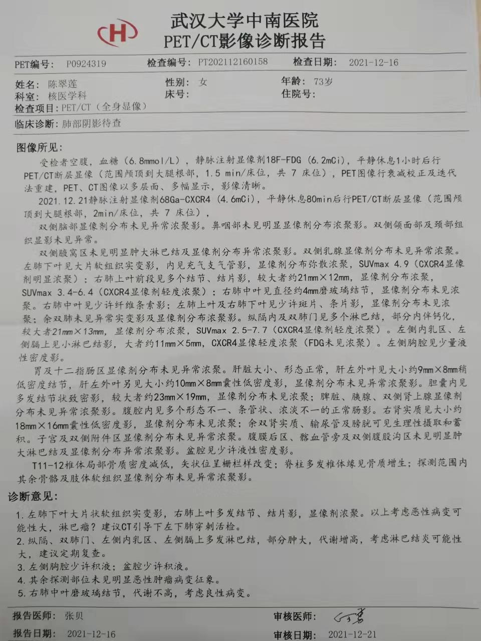

发表于 2022-1-18 23:09:47 来自手机 | 显示全部楼层 来自: 中国山东泰安
没做Petct和骨穿吗?

发表于 2022-1-18 23:19:11 来自手机 | 显示全部楼层 来自: 中国上海
去武汉同济,在做一次病理。 淋巴瘤还是同济专业。

 楼主| 发表于 2022-1-18 23:27:58 来自手机 | 显示全部楼层 来自: 中国湖北武汉
越过山丘 发表于 2022-01-18 23:24
病理最好两家医院,同济血液科在武汉最好。
中南做的那个报告看不出来是什么型号吗

发表于 2022-1-18 23:29:21 来自手机 | 显示全部楼层 来自: 中国上海
里卡的美丽家园 发表于 2022-01-18 23:27
中南做的那个报告看不出来是什么型号吗
上面写了类型,只不过有可能出现差错。

这个化疗对身体伤害大吗,老人70多岁了,怕身体扛不住,之前爷爷做了化疗,没几天就去世了

你是先做派特再穿刺活检么,建议带检查单去同济医院问问看

2026-2-17
发表于 2022-1-19 06:31:12 来自手机 | 显示全部楼层 来自: 中国山东泰安

发表于 2022-1-19 09:03:57 | 显示全部楼层 来自: 中国北京
考虑利妥昔单抗单药治疗,如果效果不好再加其它药物。

发表于 2022-1-19 15:54:47 来自手机 | 显示全部楼层 来自: 中国北京
堕性的低度恶性不严重,听雨丝大神的单美治疗就行,单美不存在扛不住的问题。

发表于 2022-1-21 10:21:34 来自手机 | 显示全部楼层 来自: 中国河北
