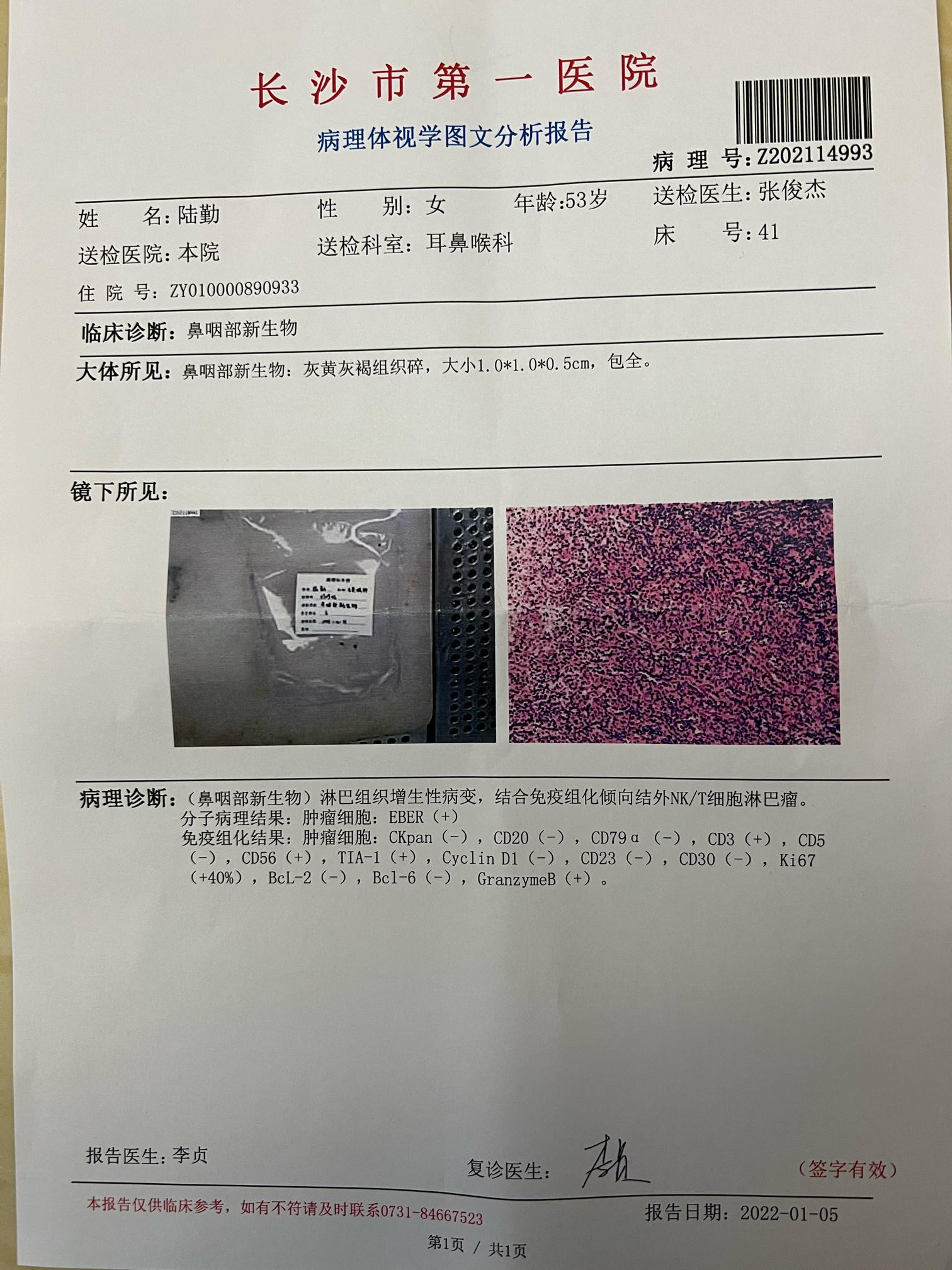

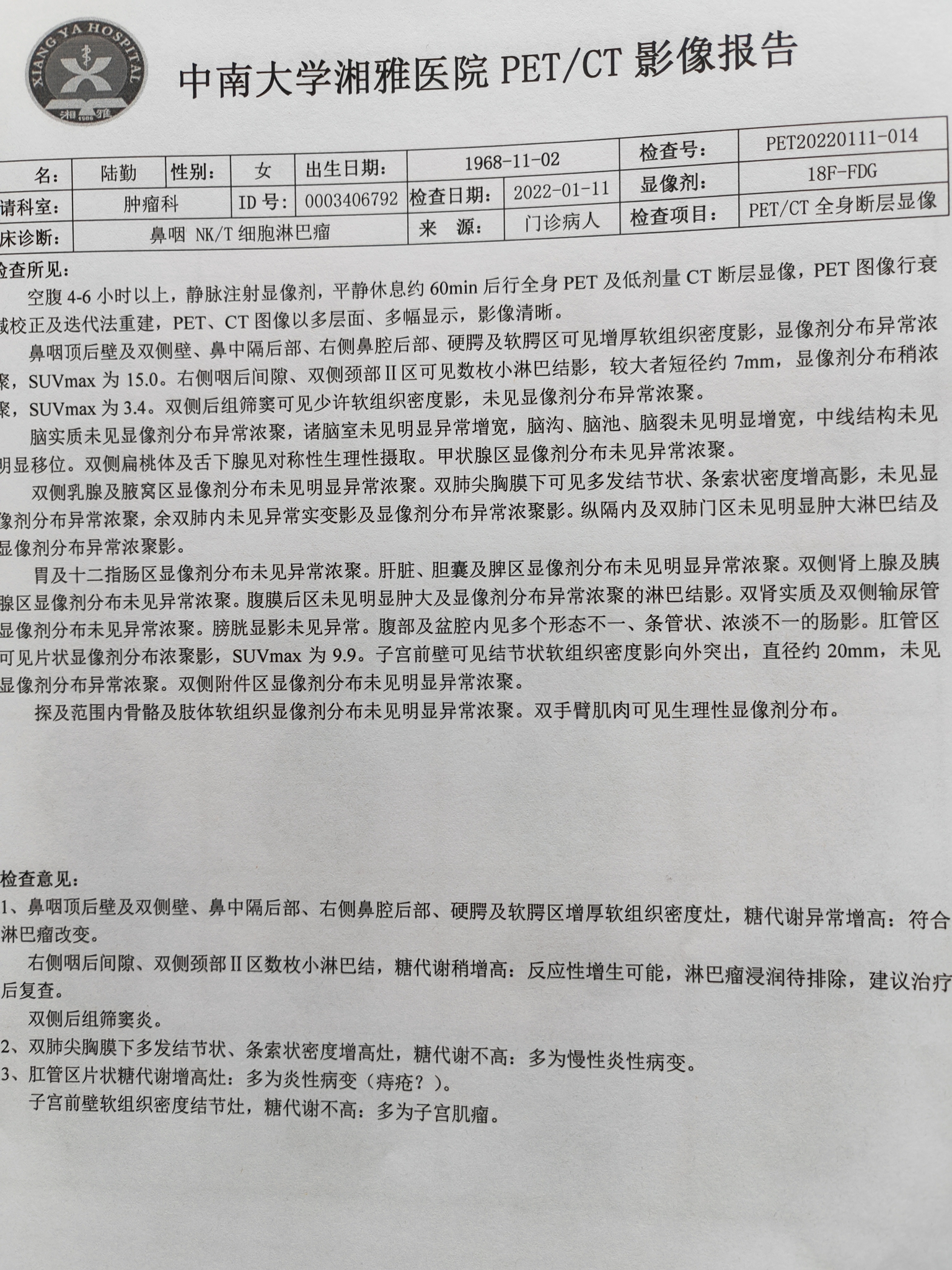

 楼主| 发表于 2022-1-15 13:36:50 来自手机 | 显示全部楼层 来自: 中国湖北武汉
pet和活检结果如下
