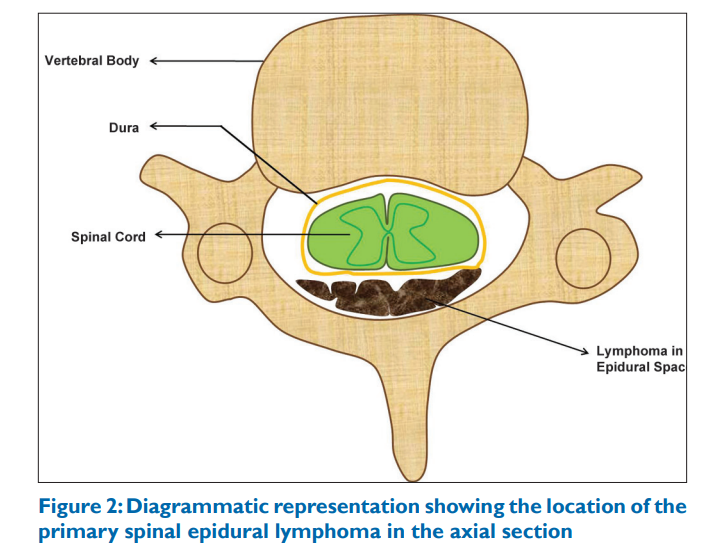

根据PET报告和病理报告,考虑是原发脊柱硬膜外淋巴瘤(Primary Spinal Epidural Lymphoma),除了椎管内之外,胸骨附近有软组织受累。在治疗上,放化疗联合可以获得最高的缓解率和最好的临床转归*,化疗方案可以选择R-CVP,R-CHOP或BR,放疗剂量一般在36Gy以下。如果对化疗非常排斥,也可以考虑来那度胺联合利妥昔单抗的非化疗方案,另外,这种类型累及中枢神经系统的风险偏大,最好在治疗前做腰穿检查脑脊液,必要时进行鞘注预防。
