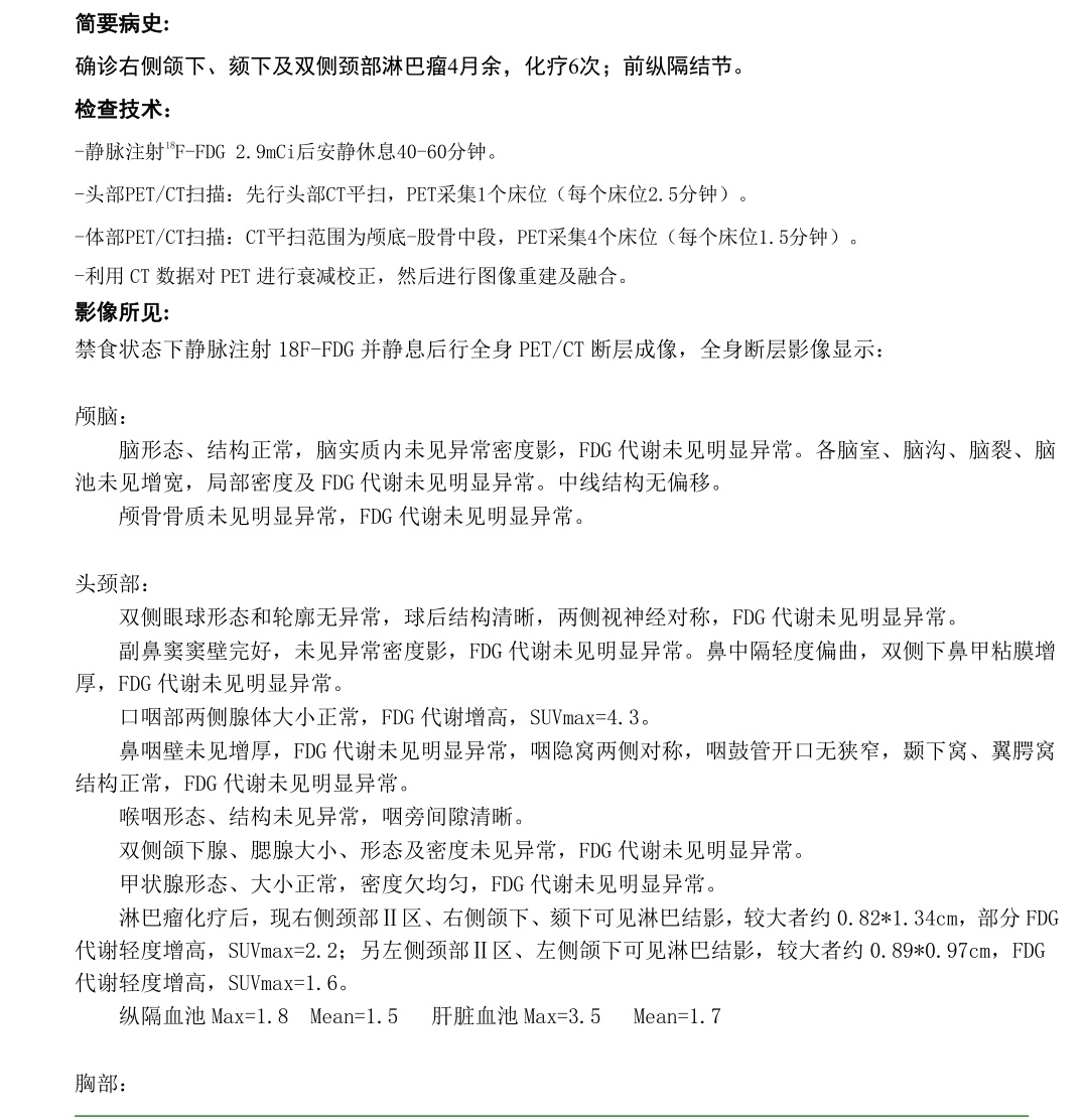

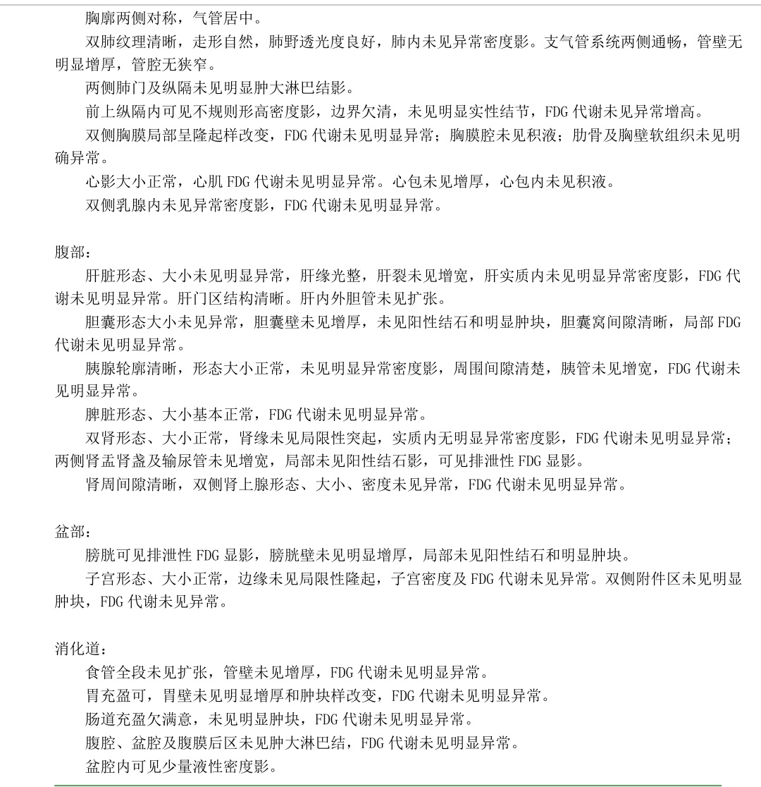

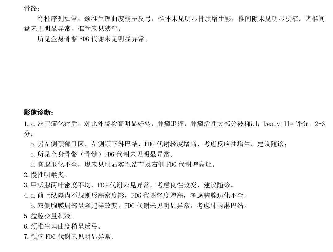

29岁女,未婚未育,Alk阳性间变大二期B,用药是“里葆多+环磷酰胺+尼泼松+维布妥昔”,经过辛苦的6疗后,petct评分2-3分,主治医生说cr了,没有任何的后续维持治疗和用药。。。到这个评分真的久久不能放心。。好害怕治疗不彻底。麻烦雨丝大人和各位亲帮忙看看有没有需要做啥治疗,这是最近一次pet报告,不胜感激!
最近腰酸腰疼也厉害了些,4疗后频繁地燥热出汗可能因为天冷了好了一点。

BV-CHP方案一线治疗间变大细胞淋巴瘤的依据是ECHELON-2三期临床研究,在那项研究中,根据分期和缓解情况的不同,患者分别接受6-8个疗程的治疗,没有维持治疗的阶段,所以不确定维持治疗能否获益。因为没有看到治疗前的PET,以及中期评估的PET,不好说是否应该完成八个疗程或者再做两次BV的单药,单就这份报告来说,符合完全缓解的标准,但不是非常干净的缓解。

谢谢雨丝,今天我也问了医生,还是决定再做两次维布妥昔单抗
