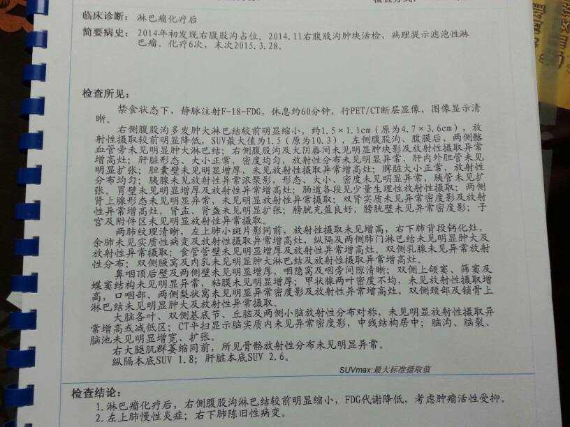

各位老师,我妈妈做了六次RCHOP,上周做了PET,报告已出来。现成功挂号周三看医生。想请教一下后续是否要再做放疗,还是要做化疗维持治疗?想请教一下大家,做好看病的准备。

我母亲是滤泡3b。有必要再做放疗吗?很多人都说cr了,就不用再做放疗了。
383
2025-5-6
发表于 2015-4-27 16:38:51 | 显示全部楼层 来自: 中国北京
我前面说了,重要的是分期,不是分级。三四期的再做放疗确实必要性不大,除非当初有大包块而且化疗后缓解的不彻底。如果病灶仅仅局限在单侧腹股沟一带,放疗应该是能够减少复发的。如果不放疗,最好再做两次r-chop进行巩固。局限期的滤泡不管是什么分级都是有希望彻底治愈的,如果因为担心副作用而治疗不彻底,一旦复发再后悔就来不及了。

 楼主| 发表于 2015-4-27 17:01:06 | 显示全部楼层 来自: 中国上海
橙色雨丝 发表于 2015-4-27 16:38
我前面说了,重要的是分期,不是分级。三四期的再做放疗确实必要性不大,除非当初有大包块而且化疗后缓解 ...
谢谢。当时医生说是一二期,我再确定一下。谢谢
