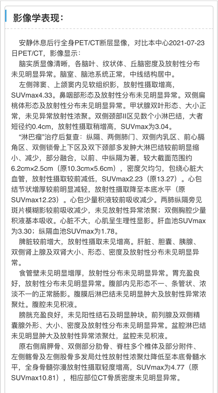

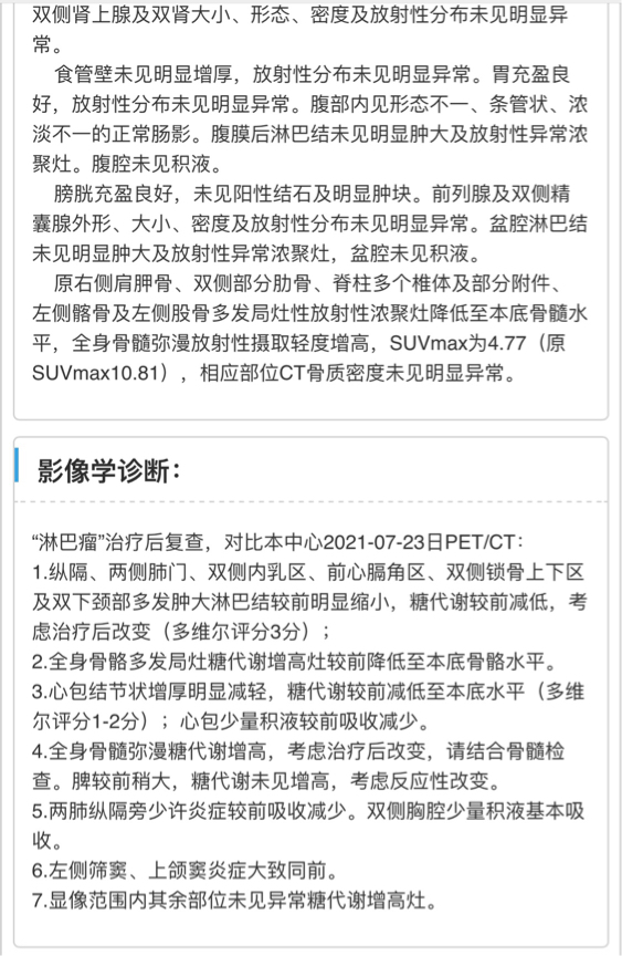

打的方案是abvd,二疗后又做了一次petct,个人对这方面数据不是特别了解,想请各位大神帮忙看看这个效果大概算怎么样

B细胞086--战斗 发表于 2021-09-30 10:32
肿瘤尺寸缩小1-(6.2*2.5)/(10.3*5.6),
活性<肝血池,是3分。
治疗效果是理想的,只是前期包块大,可能需要化疗6个疗程再加放疗。
是的,医生也是安排了六个疗程二疗结果我也挺在意的,感谢回复
