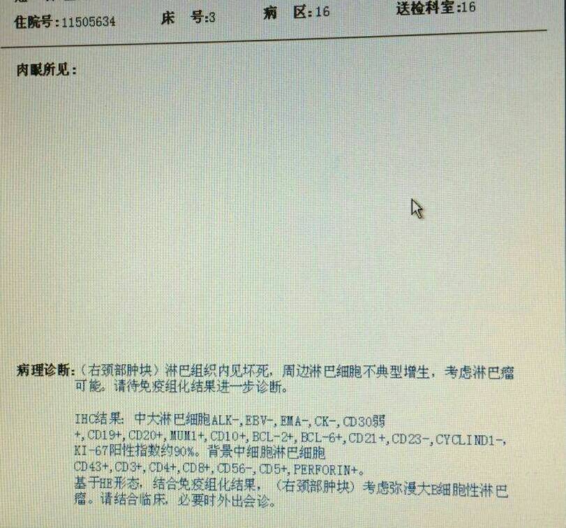

是之前在老家做的病理报告,也过了好久才出来,等的愁死了。就是有好多指标不懂,请大家帮忙看看,万分感谢!
说是倾向弥漫大B,可是CD3是-,我就不懂了!现在病理报告已送到上海肿瘤医院李小秋在做,也已经等了两个星期了,哭死!ki67很高,家人都很着急!
麻烦大家先帮我看看,谢谢!

CD3+是反应性背景细胞,是正常的。没什么矛盾时。复旦肿瘤14-21天出报告算快的。
谢谢洪飞!
