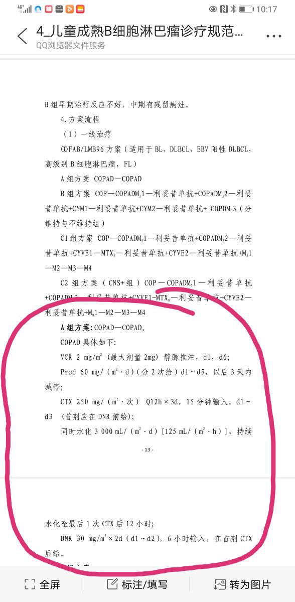

我小孩四岁,被评估为低危1期,用的是a组方案,但第一天上化疗同时用了长春新碱2毫克,甲氨蝶呤50mg:2ml。这个方案不是没有甲氨蝶呤这个药吗?

发表于 2021-6-24 09:48:04 | 显示全部楼层 来自: 中国北京
凝凝妈妈 发表于 2021-6-24 05:13
@橙色雨丝
COPAD应该是没有甲氨蝶呤的。

发表于 2021-6-24 13:07:09 | 显示全部楼层 来自: 中国
可能是腰穿鞘内注射把
