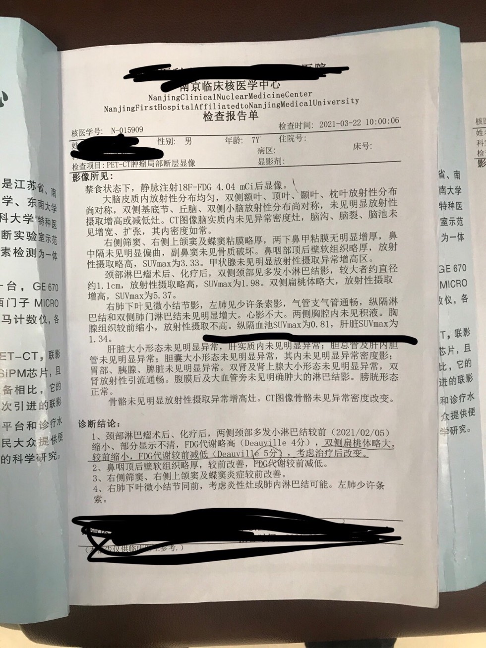

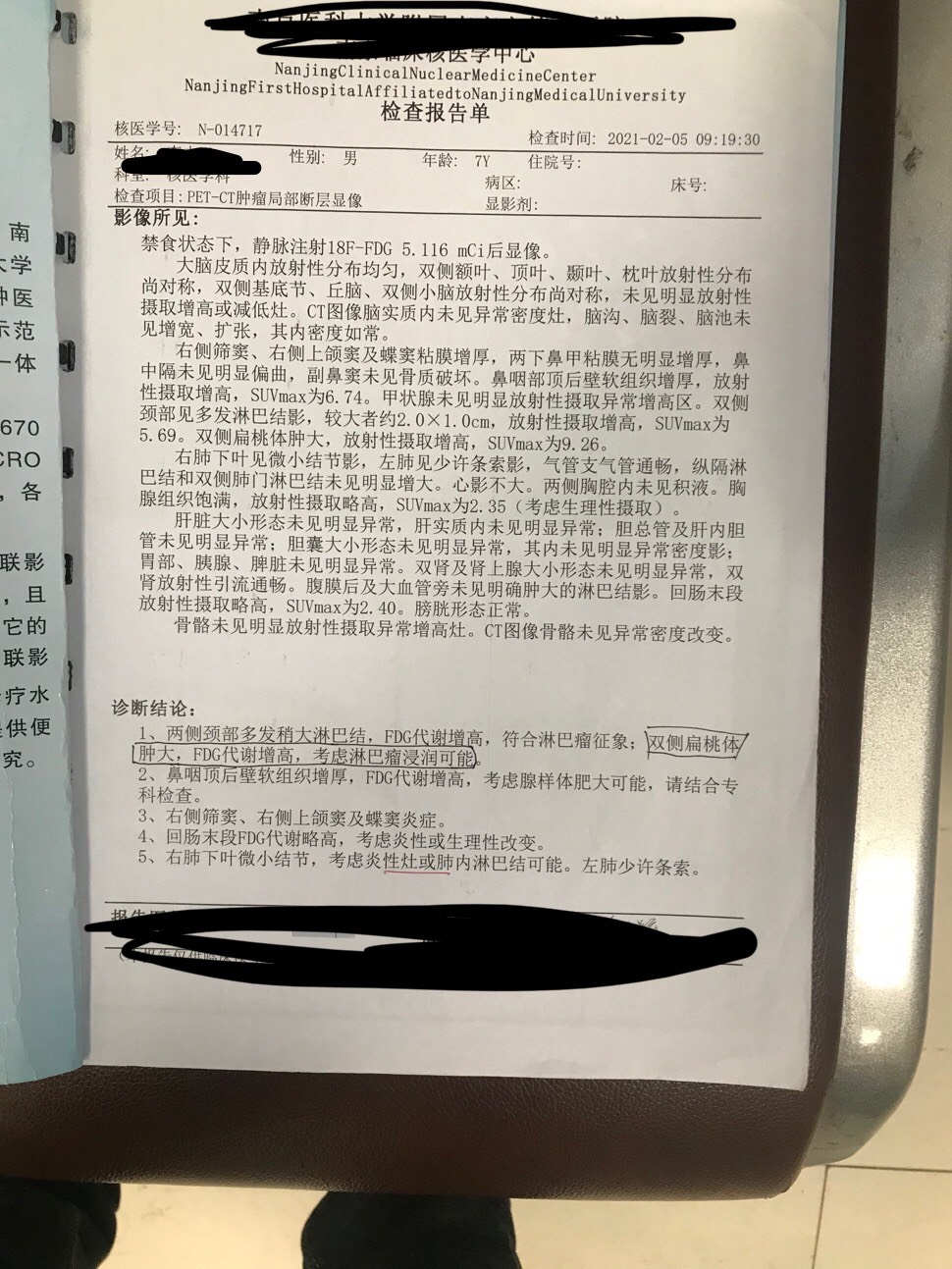

一个是化疗前做的pctcr一个是2疗程后做的pctct!医生让我三个疗程后结疗加局部放疗.我想不明白.为什么没有完全缓解就让我结疗..医生跟我如果完全缓解就不要放疗了.我想问下.三个疗程没有完全缓解.后面放疗可以代替化疗吗

你这派特结果都没cr,医生就这样叫你们打够3疗程然后去放疗??初治一定要规范治疗啊

2疗程PET CT阳性,预后不良。需要重视
请问pet ct阳性什么意思?没有摄取值是阴性?还是摄取值高了于2.5是阳性?

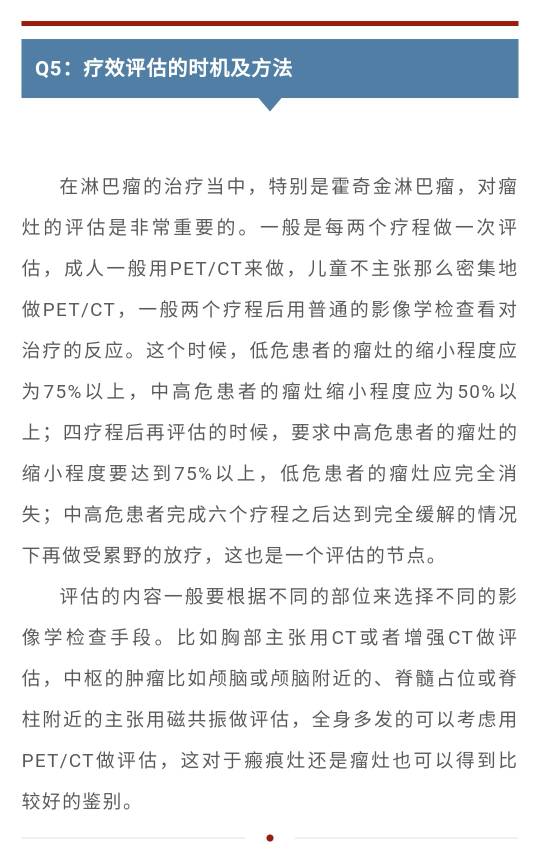

之前看张永红主任说的儿童霍奇金的诊断与治疗也没说二疗结束评估必须要CR啊,如果因为二疗结束评估没有CR就说预后不良有点太…………
中期评估有可能出现假阴或者假阳的情况,
所以具体情况具体分析,多问些专家的意见

 楼主| 发表于 2021-5-5 13:59:03 | 显示全部楼层 来自: 中国上海
20210204 发表于 2021-5-5 13:25
之前看张永红主任说的儿童霍奇金的诊断与治疗也没说二疗结束评估必须要CR啊,如果因为二疗结束评估没有CR就 ...
准备化疗加放疗结束.做一次.cptct评估一次..

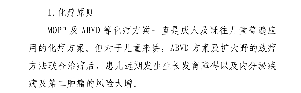

发表于 2021-5-5 15:13:41 | 显示全部楼层 来自: 中国北京
7岁?儿童霍奇金尽量避免放疗,对未来发育有影响。
请问儿童霍奇金什么情况需要放疗?我看治疗指南是建议放疗降低复发率。主治医生也是建议放疗的。

发表于 2021-5-6 08:02:15 | 显示全部楼层 来自: 中国北京
儿童霍奇金淋巴瘤诊疗规范(2019年版)

发表于 2021-5-6 09:33:13 | 显示全部楼层 来自: 中国江苏
非常感谢雨丝大神
