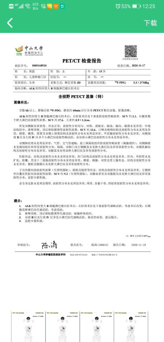

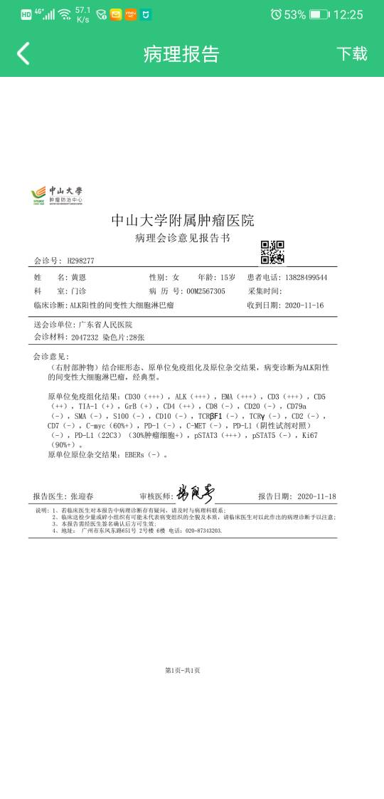

petct检查报告和会诊报告出来了,一直不敢发出来,不想去接受接下来要做的治疗,会诊报告里面的ki67(90%)预后真的不好吗?从报告出来之后心情就一直不好,各种一胡思乱想。求各位兄弟姐妹帮忙看一下报告。

省医出的病理报告:T细胞性,ALK阳性间变性大细胞淋巴瘤
中肿出的petct报告:B细胞,ALK阳性间变性大淋巴瘤
以那个为准?这样的结果很可怕

超出了我的知识水平>o<好像雨丝大神解释过,间变大有t细胞表型和非t非b,我是前者。如果是b细胞,是不是应该属于alk positive large B-cell lymphoma?那就要归到弥漫大b???不懂

现在两个医院的结果都不一样
中肿出的petct报告:B细胞,ALK阳性间变性大淋巴瘤 ...
ALK阳间变大还有B细胞的??

lisu008 发表于 2020-11-21 14:46
ALK阳间变大还有B细胞的??
我也不知道

发表于 2020-11-21 14:51:49 | 显示全部楼层 来自: 中国四川成都
cd30强阳,cd20阴,cd79阴,应该是间变大啊,那就是T细胞,怎么会是B

发表于 2020-11-21 16:59:38 | 显示全部楼层 来自: 中国北京
以病理报告为准,PET报告应该是笔误,这种错误不应该发生,建议找核医学科医生核实。

发表于 2020-11-21 22:56:01 | 显示全部楼层 来自: 中国江苏扬州
应该按病理为主,间变大B细胞淋巴瘤的含义是间变性大B淋巴瘤(cd30阳性的b细胞淋巴瘤LBCL,属于弥漫大B的一个变种),不属于ALCL。
在病理确诊之前,pet的报告出具的时候会有一个疑似病的名称,之前很多报告上写淋巴瘤/肺炎等等,有点就直接写恶性淋巴瘤?,那是没确诊前都要一个称呼,但是也不知道具体什么病。只是一个怀疑对象。petct是不会提前知道病理上的事的。
其实我更相信是笔误,可以直接问,报告下方有电话。
