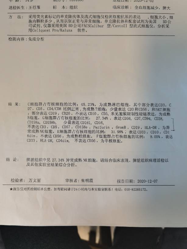

楼主: 帮帮
请求大神看看,焦虑万分,淋巴瘤无法定型

 楼主| 发表于 2020-11-21 11:41:34 | 显示全部楼层 来自: 中国北京
橙色雨丝 发表于 2020-11-21 11:13
全血减少,不知道血小板多少,太低的话切脾也有危险。鉴别诊断应该加上BPDCN,加染CD123。
雨丝大神好,等到你了!这几天就是在补血,为手术做准备……血液检查,白细胞都是正常.我看其他肝脾T淋巴瘤的病友,骨髓检测都是T细胞异常,而我家的是倾向于NK异常,但又没有NK的其他症状

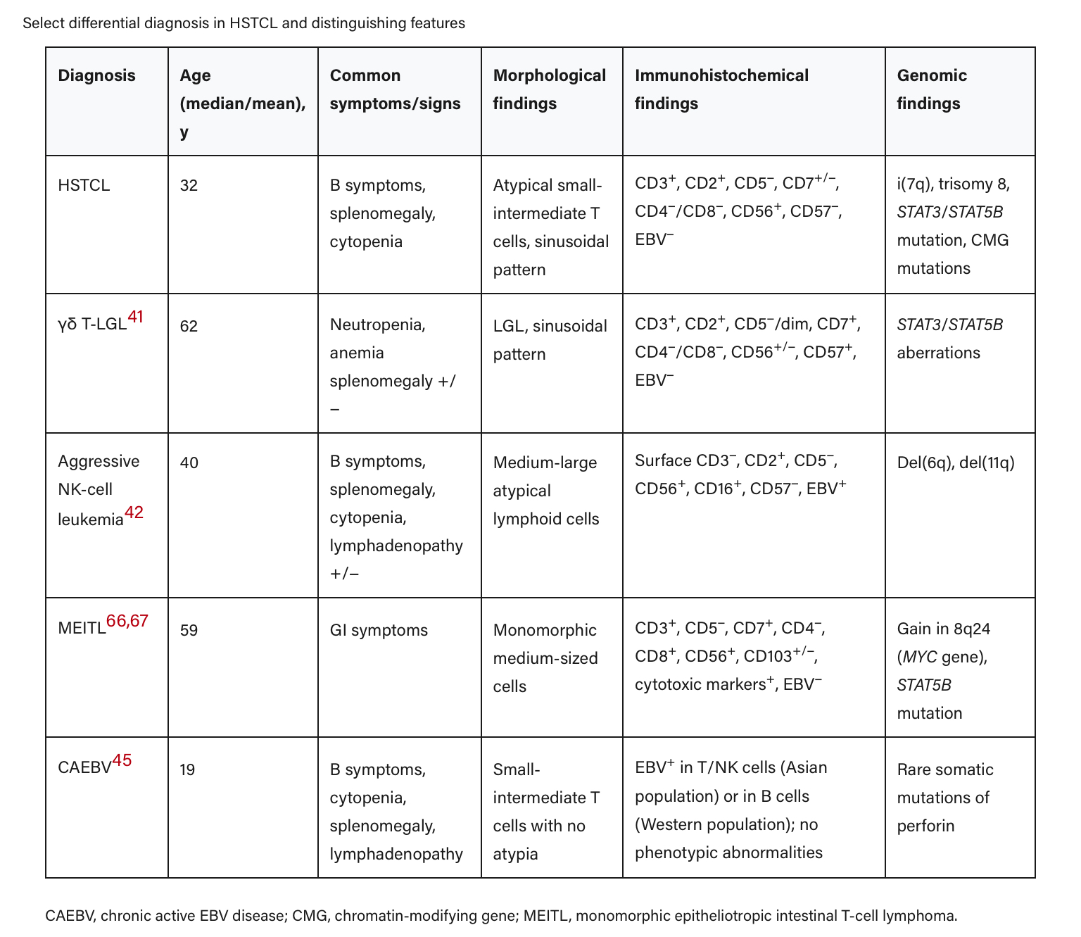

发表于 2020-11-21 16:55:16 | 显示全部楼层 来自: 中国北京
帮帮 发表于 2020-11-21 11:41
雨丝大神好,等到你了!这几天就是在补血,为手术做准备……血液检查,白细胞都是正常.我看其他肝脾T淋巴 ...
免疫表型确实不像是肝脾T,而是NK,但NK细胞淋巴瘤/白血病绝大多数与EB病毒相关,这里EBER阴性,说明与EBV无关,那么可以考虑一下NK-LGL,外周血涂片应该能提供重要线索,同时需要排除BPDCN这种比较意外的可能性。

 楼主| 发表于 2020-11-22 08:36:41 | 显示全部楼层 来自: 中国北京
橙色雨丝 发表于 2020-11-21 16:55
免疫表型确实不像是肝脾T,而是NK,但NK细胞淋巴瘤/白血病绝大多数与EB病毒相关,这里EBER阴性,说明与EB ...
好的,这几个知识点我先了解一下,看看怎么跟医生沟通,就是几个数据也不怎么支撑nk,医生做不了诊断,现在切脾最后一步了!没有病理,也是很惶恐...也不能瞎用药

发表于 2020-12-13 13:57:39 | 显示全部楼层 来自: 中国北京
熊宝宝 发表于 2020-12-13 13:20
nk lgl好罕见的病
这种情况不能做tcr明确吗。
不能,NK细胞没有T细胞受体。

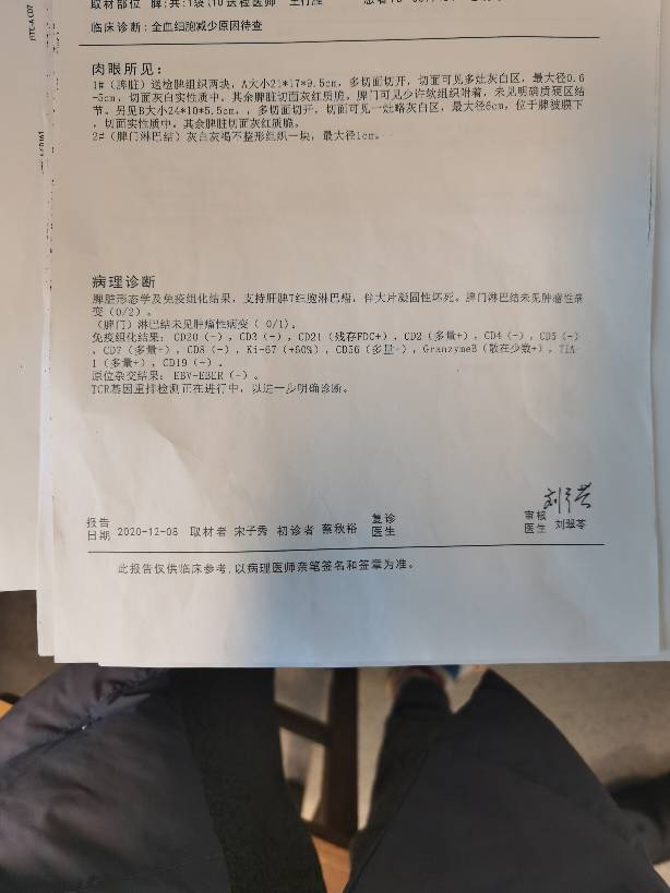

 楼主| 发表于 2020-12-29 14:44:55 | 显示全部楼层 来自: 中国江苏
雨丝大神,感谢您的回复,一层层难关一层层过.我们现在切了脾了,脾组织病理诊断支持肝脾T淋巴瘤.但流式结果又是说异常成熟NK细胞.现在我们转院到江苏省人民医院李建勇教授团队,重新做了骨髓,说倾向于NK淋巴瘤..但上海新华陶荣说不是NK……我们现在万分着急,不知道该怎么办……烦请抽空看一下我的报告单,指教一下,感恩

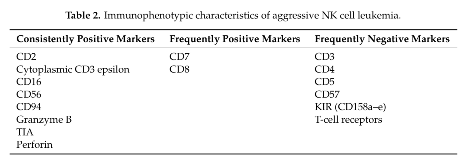

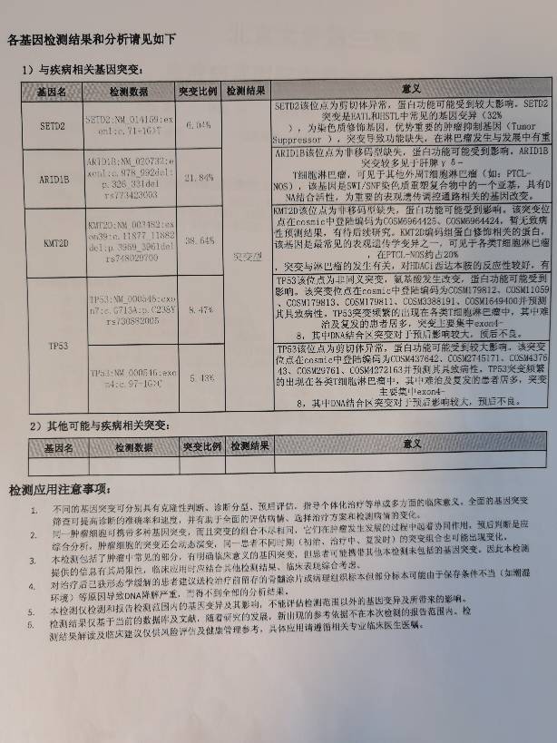

发表于 2020-12-29 15:17:22 | 显示全部楼层 来自: 中国北京
帮帮 发表于 2020-12-29 14:44
雨丝大神,感谢您的回复,一层层难关一层层过.我们现在切了脾了,脾组织病理诊断支持肝脾T淋巴瘤.但流式 ...
没有看到脾活检病理以及重新做的骨髓流式,不知道两者之间有多少不符之处。个人感觉这个应该是侵袭性NK细胞白血病(Aggressive NK Cell Leukemia-ANKL),陶荣教授说不是NK/T细胞淋巴瘤是没有问题的,肯定不是常见的那种结外NK/T细胞淋巴瘤。如果要判定为肝脾T,需要有TCR重排的证据。下一步可以做一下二代测序,看看存在哪些基因突变。这两种疾病都没有标准方案,如果疾病进展较快,建议考虑DA-EPOCH方案,有条件的话再加上维奈托克,如果进展不是很快,则CHOPE方案,如果基于蒽环类药物的方案效果不佳,立刻换成以培门冬酶为基础的化疗方案。另外需要准备后续异体移植。

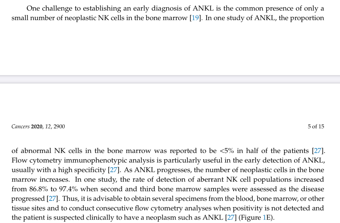

发表于 2020-12-29 15:42:29 | 显示全部楼层 来自: 中国北京
可能存在的一种疑惑是,为什么之前的骨髓流式只发现了4.68%的异常细胞,就断定是白血病?这是因为国内一项研究(Li, C.; Tian, Y.; Wang, J.; Zhu, L.; Huang, L.; Wang, N.; Xu, D.; Cao, Y.; Li, J.; Zhou, J. Abnormal immunophenotype provides a key diagnostic marker: A report of 29 cases of de novo aggressive natural killer cell leukemia. Transl. Res. 2014, 163, 565–577. [CrossRef] [PubMed])发现,大约一半的患者在确诊时骨髓中异常细胞比例低于5%,所以,这种可能性是存在的。

 楼主| 发表于 2020-12-30 08:33:42 | 显示全部楼层 来自: 中国江苏
橙色雨丝 发表于 2020-12-29 15:17
没有看到脾活检病理以及重新做的骨髓流式,不知道两者之间有多少不符之处。个人感觉这个应该是侵袭性NK ...
活检都有的,昨天不知怎么的没贴上去,抱歉哈。然后前几天的骨髓报告也有了,除了异常NK细胞数据从4点几变成10点多。其他表达还是跟原先11月的一样。医生说骨髓流式也不显示那个什么肝脾T gamma delta的?所以她说更倾向于Nk!烦请大神再给看看,感恩

发表于 2020-12-30 10:08:57 | 显示全部楼层 来自: 中国北京
脾脏样本的流式和免疫组化再次得出不同结论,这太难了,我也是倾向于NK细胞白血病,但是TCR重排阳性,这个与NK细胞白血病不符,或者是因为NK细胞与T细胞拥有共同的前体细胞,当肿瘤细胞偏于幼稚的时候,可能会发生这种情况。不过,这些是病理学家们可以继续探讨的问题,对疾病治疗没有实质性帮助。在看了最新的报告后,倾向于采用CHOPE联合西达本胺的方案,同时做异体移植的准备。
