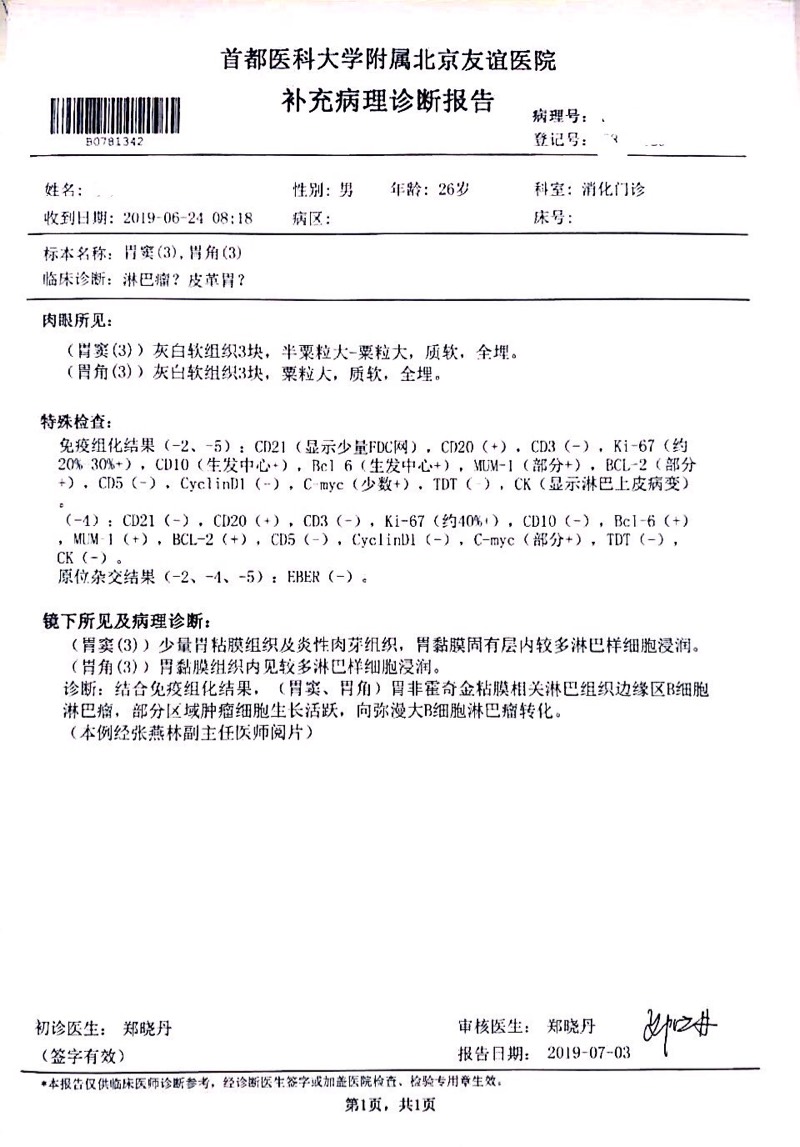

各位病友好,19年6月我行胃镜确诊胃MALT一期,HP阳性。
病理会诊周小鸽教授与高子芬教授意见不完全一致,周教授认为有大B转化倾向但目前依然是MALT(明确表示没有大b),高教授认为部分已经发生大B转化,19年8月起进行抗HP治疗6周。

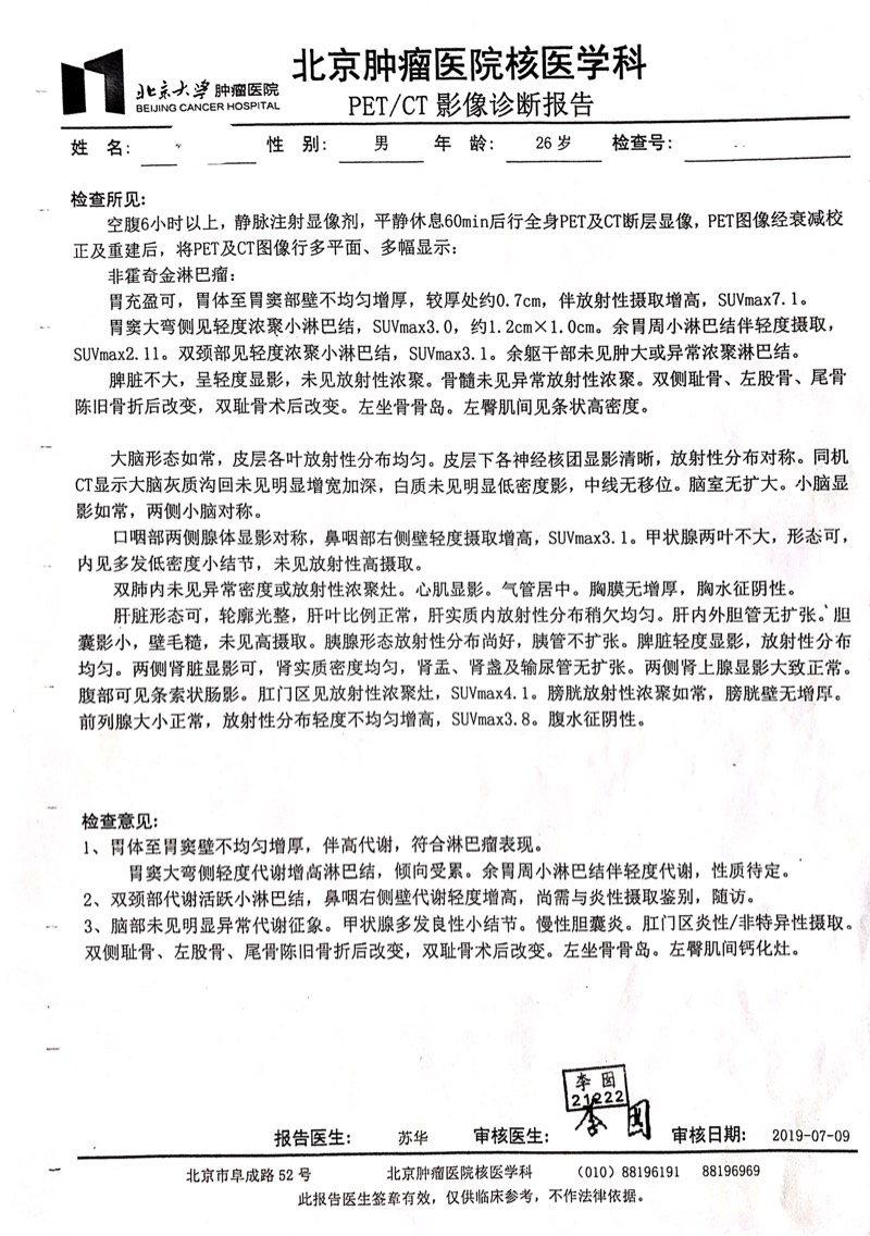

 楼主| 发表于 2020-11-7 08:53:28 | 显示全部楼层 来自: 中国北京
这是第一次的一系列检查结果

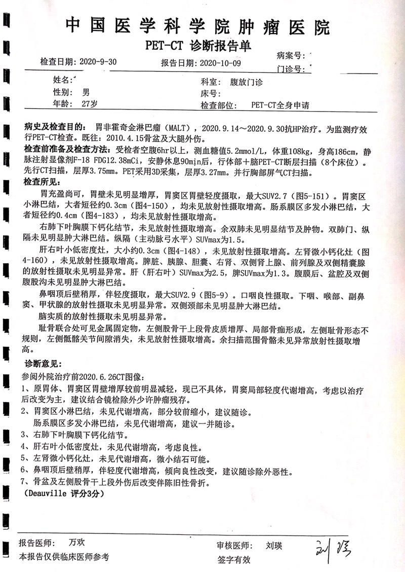

 楼主| 发表于 2020-11-7 08:54:22 | 显示全部楼层 来自: 中国北京
这是最近一次的检查结果@橙色雨丝

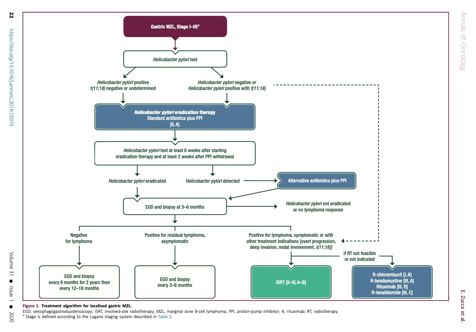

2026-2-20
发表于 2020-11-7 13:25:09 | 显示全部楼层 来自: 中国北京
1)HP阳性的局限性原发胃弥漫大B,是否可以单纯用抗HP治疗?一般来说不能,但是确实有少数病例也获得了长期的缓解(例如:http://dx.doi.org/10.1136/gut.52.4.507);
2)你的情况,从目前来看,没有做放化疗,只做了抗HP治疗,目前MALT还有,大B却没了,所以,要么之前只是“趋势”,要么大B在抗HP治疗下也获得了很好的效果,无论如何,现在应该可以当作是MALT来对待;
3)根据欧洲ESMO MALT指南2020版中的胃MALT治疗的算法,抗HP治疗后如果残存MALT,分成三种情况:a 无症状,观察并每三到六个月胃镜和活检;
b 有症状,或有淋巴结累及,或存在t (11;18),放疗;
c 不适合放疗,可化疗(R单药,BR,或R2等);
4)现在放疗不会对今后治疗产生影响,如果说有的话,只是将来不宜再用放疗了。
