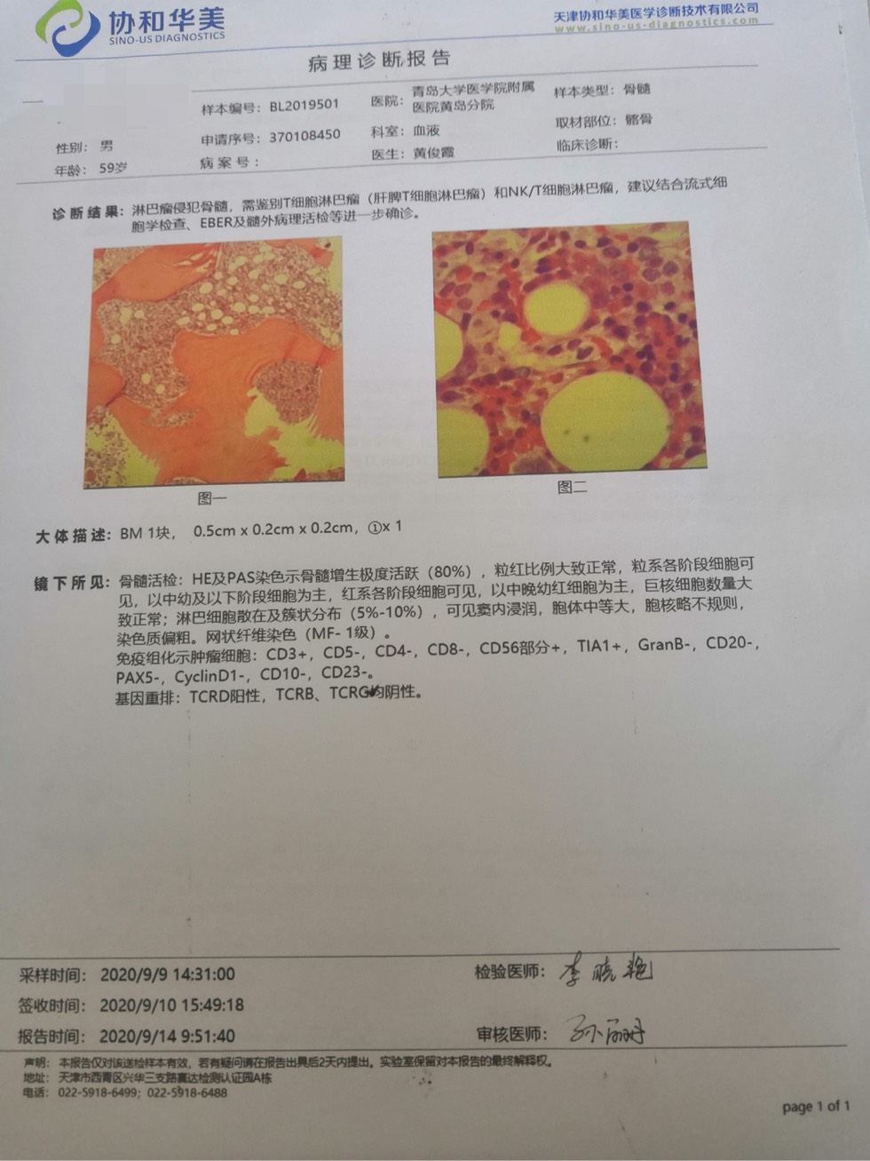

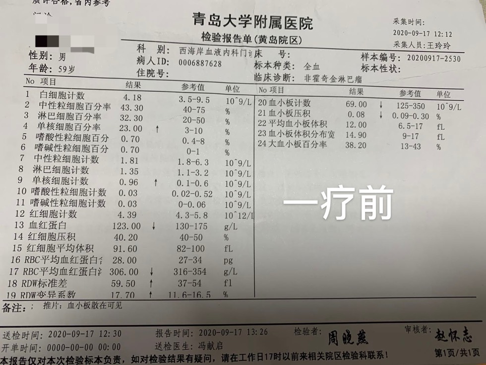

父亲59岁,今年九月份经骨髓穿刺和tcr基因检测,病理确诊肝脾t,典型症状脾大血小板低以及b症状。目前在青岛大学附院治疗,采用cdop方案,一疗后病人感觉脾明显变小,不再肿胀疼痛,血小板也恢复正常。现在马上二疗,又做血常规显示血小板明显降低,和化疗前趋势一致,但尚无其他不适感,是否意味着进展,方案效果不佳?
又得知该病需要cr后行异基因移植,请教大家,现在是否应考虑更换方案和医院,指南中chop非该类型首选方案?

这个类型预后不良,没有标准方案,在哪里治疗都差不多。60岁左右做异体移植风险很大,需要医生评估。

谢谢版主!现在病理报告尚未区分肝脾t和nkt,是否有必要进一步检查明确分型?

TCR重排阳性应该已经否定NK细胞来源了。
