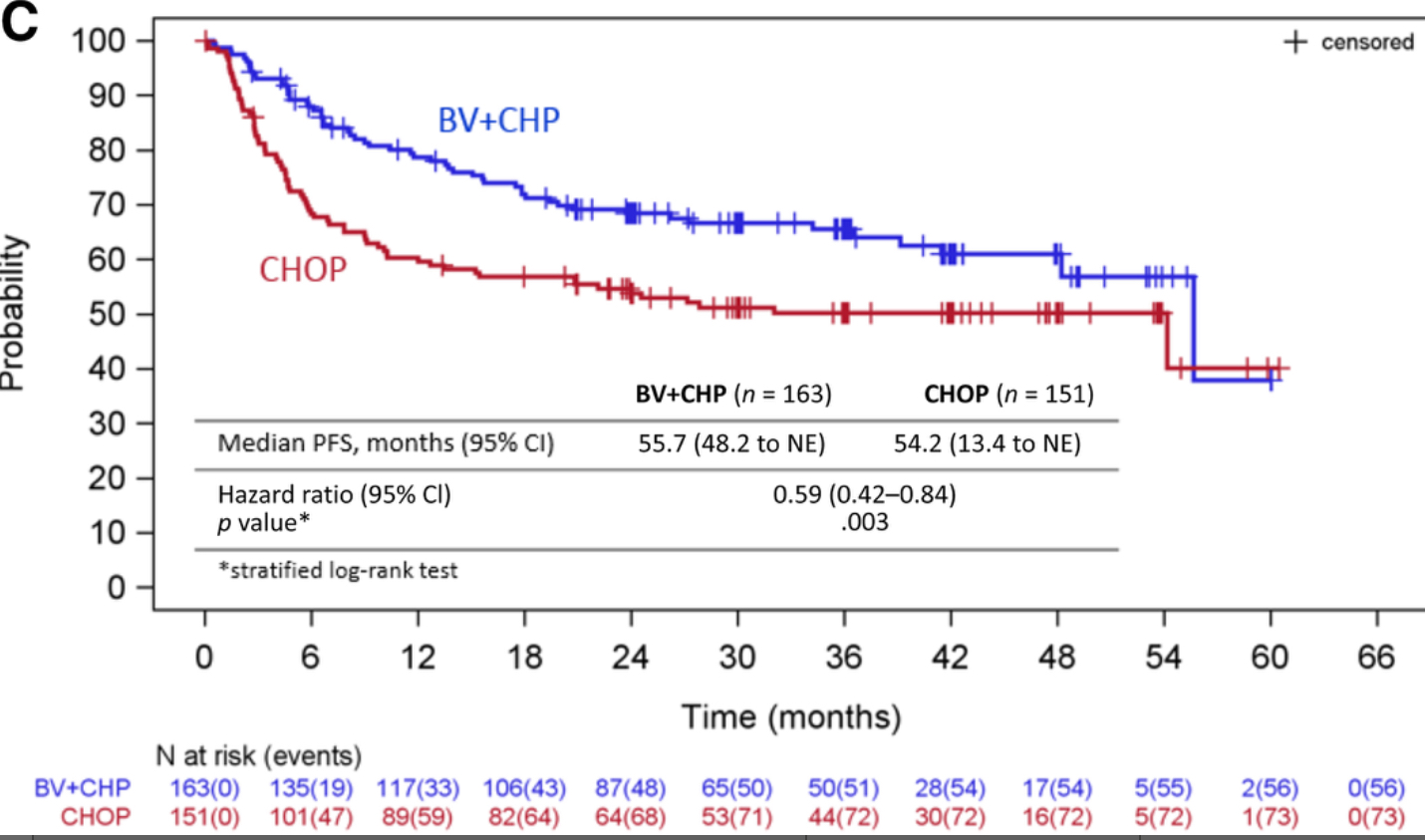

2026-2-26
发表于 2020-9-30 08:44:57 | 显示全部楼层 来自: 中国北京
这是ECHELON-2 III期临床研究中间变大淋巴瘤患者的无进展生存曲线。
显然,BV-CHP的曲线更好看一些,把疾病进展的风险降低了41%。但是,也存在几个问题:1)中位无进展生存期是55.7个月对54.2个月,差距只有一个多月而已;2)BV-CHP对比的是CHOP,而不是强度更大一些的CHOPE,实际上年轻一些的患者主要用CHOPE的;3)很难分析一线移植巩固的影响;4)BV高昂的价格带来的是非常有限的无进展生存期的改善,代价是否值得。

 楼主| 发表于 2020-9-30 08:49:16 | 显示全部楼层 来自: 中国天津
用了靶向药 只高20%呀

 楼主| 发表于 2020-9-30 18:31:48 | 显示全部楼层 来自: 中国河北沧州
您说的挺有道理的   现在胃里全层都是  不敢大剂量药 怕穿孔  医院用的chop方案  这个方案 劲小 人还能抗住    我看洪帮主的帖子  说chop 是老方案  效果差   现在真纠结  到底怎么弄  怕药劲大了  胃不好弄
