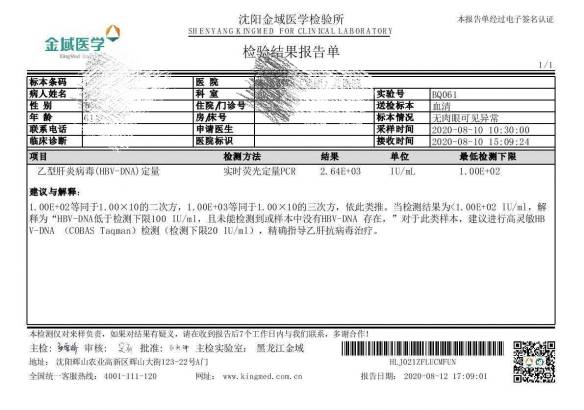

弥漫大b双表达,有乙肝,能上美罗华吗?很急很急,求明白人指点

除了恩替卡韦还需要结合别的药吗?这个值是不是暂时不能用美罗华?医生说不仅美罗华能导致乙肝爆发,别的化疗药物也有可能,所以让我们自己做决定,下午就要办住院了,现在非常迷茫

刚吃了10天左右

一般要等到1000以下再上美罗华。

10四次方以下,就可以用了,我单独化疗,降下去了在单美罗华也可以

那现在可不可以只用chop方案化疗,值降到1000以下再加美罗华?希望快点降下来,真怕没有美罗华会耽误病情

走一步看一步吧,如果八个疗程的化疗都没有联合美罗华,之后再用意义不大。

是在3次方以下

我爸爸也是,先吃了恩替卡韦,降了之后就开始用了
