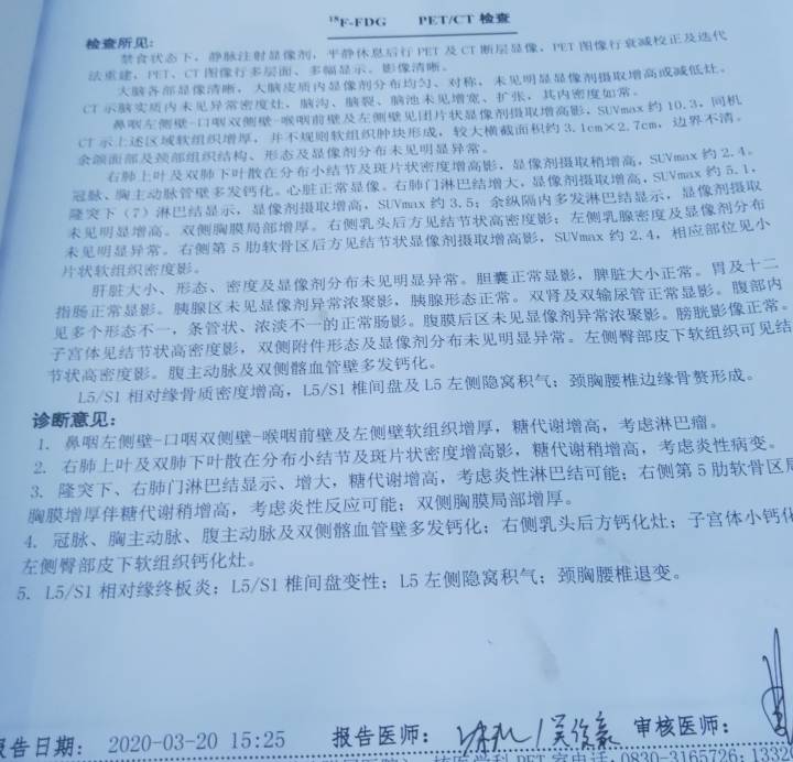

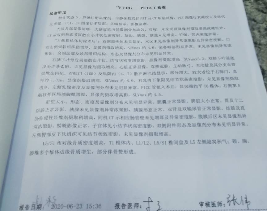

拜托各位帮忙看看,诊断是滤泡3B,入院前派特和四疗后派特对比,医生意思是口腔有好转,但从肺和肋骨上看有进展,虽然SUV值确实有一定变化,但我在想是不是炎症,因为从入院开始到每次入院前的CT再到四疗后的派特肺和肋骨上淋巴结一直在,现在医生将方案从美罗华加阿霉素换成了美罗华加苯达莫司汀,不知道恰当不,谢谢各位老师了

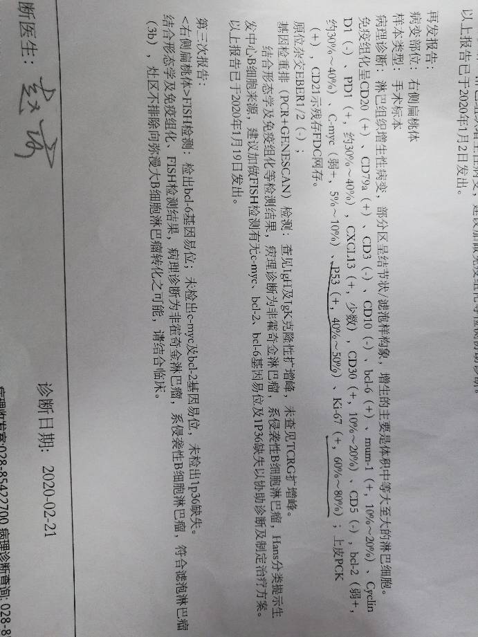

不是说滤泡3B是按照弥漫大B治疗阿,但苯达似乎是偏向于治疗惰性的

B细胞086--战斗 发表于 2020-6-25 10:48
我个人体会是没有淋巴瘤进展的明显依据。可以rchop继续化疗2次或者rgdp、rgemox化疗2次。
增强ct随访。
如果换成苯达的话,会影响治疗不,谢谢

B细胞086--战斗 发表于 2020-6-25 12:16
根据病理、病情,
假性进展用rchop就可以;
假性进展或者疑似肺部病灶,细看petct不属于新增,毕竟鼻咽部有 ...
