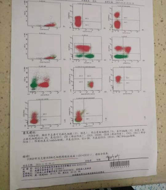

我刚看了胸水流式细胞检测里面有表达cd19+,但没有cd7+的表达是不是也可以这样判定为B淋母?
那份报告看不清。

发表于 2020-4-8 08:41:35 | 显示全部楼层 来自: 中国北京
胸水的流式细胞学检查结果与内镜活检的检查结果是有些互相矛盾的。前者说可疑细胞是CD19+/CD5+,而且存在免疫球蛋白轻链限制性表达,这在B淋母中虽然极为罕见,但确实也是有的,但前提是分化阶段较为靠后,接近于成熟B细胞免疫表型的B淋母,这时TdT应该是阴性,但是,后者免疫组化发现TdT是阳性,说明是不成熟的淋巴细胞,而不成熟的B淋巴细胞的是不表达免疫球蛋白轻链的。我也不知道该怎么解释这种矛盾,所以,如果还有切片的话,加做几个免疫组化的项目可能就可以弄清楚了。
