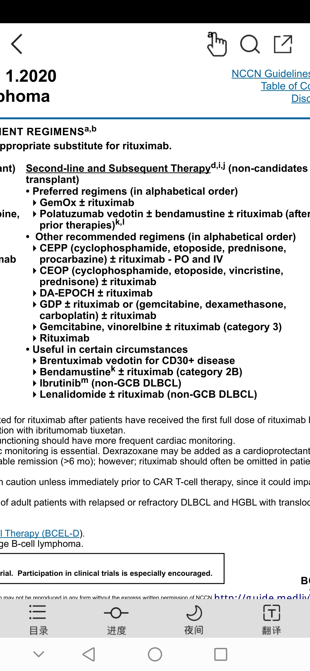

我看了您的帖子和一些医学论文,也咨询了一些专家,众说纷纭啊。最新版的指南我看了下,二线治疗里也还在列有伊布替尼 来那度胺。美国现在开始用pola,我问了下价格单支几十万,整个治疗至少两三百万,上不起啊。希望四疗评估能cr后面就好一些,我初步的想法是不行就调整下化疗剂量加西达苯胺试试,还不行就直接自费car-t(首疗可能达不到入组条件)。移植太遭罪 暂时不考虑。

我说的是在一线治疗中与化疗联合没有充分依据,不是说不能在二线或者更晚的时候以单药或与美罗华联合的方式做姑息治疗。
