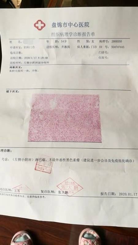

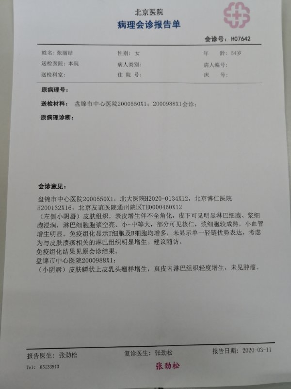

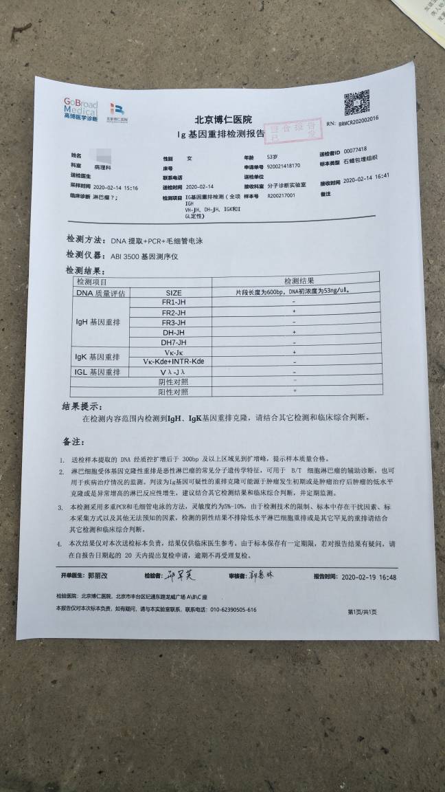

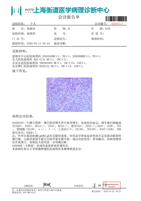

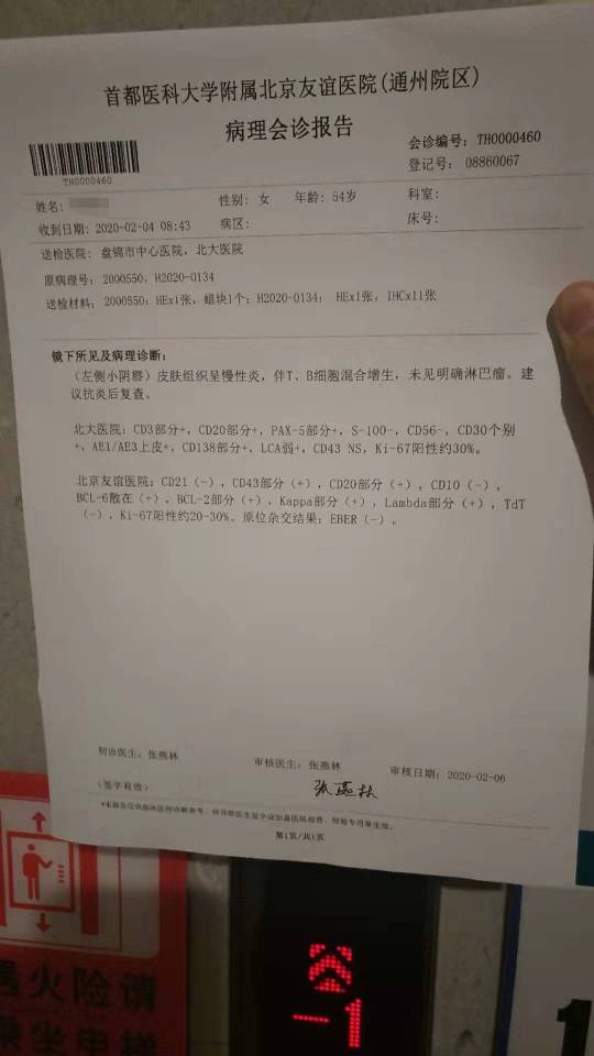

第一张报告——市中心医院,第二张报告——北京大学第一医院,第三张报告——北京友谊医院(张燕林),第四、五、六张报告——医院(高子芬)。
其中只有高子芬加做了基因重排检测。我得到张燕林的结果的时候,曾经问过他需不需要加做基因重排检测,他说不需要。现在出现不同的结果,请大家帮忙分析下,谢谢!

MALT淋巴瘤多数是慢性抗原刺激的结果,从反应性的增生,到不典型的增生,再到MALT淋巴瘤,之间没有明确的界限。虽然Ig重排确定了单克隆的性质,但是严格地说MALT淋巴瘤的诊断依据主要是形态学,分子学的证据不算是铁证。所以,需要结合临床来做判断,也可以考虑先做一段时间的抗炎治疗后再看。

形态学就是指能否从切片上看到异型细胞吧?为什么第二份北京大学第一医院的报告上写“见到异型细胞”,而张燕林和高子芬的报告上都写“没有见到异型细胞”呢?会不会是取材部位不同造成的?还是其中一家误诊了?

不要太把“异形细胞”当回事,通常只有恶性度高的淋巴瘤/白血病才能看出“异形细胞”,而偏于惰性的淋巴瘤/白血病的细胞与正常的淋巴细胞仅从外形上是完全没有区别的。形态学指的是细胞的形态以及分布情况,尤其是分布,比如说正常情况下各种细胞应该都有,如果看到同样大小,同样形态的细胞集中在一起,多半是有问题的。

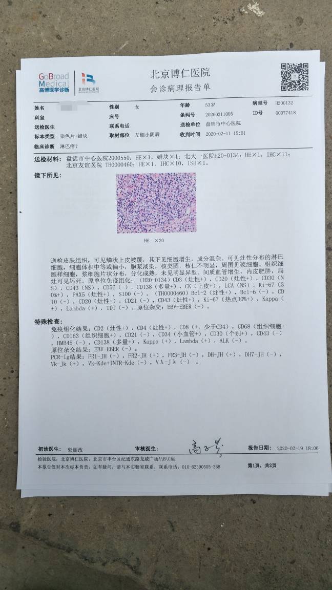

病灶没有了,然后以病灶为中心做了扩大切除手术,一起又送检了两家病理。请大神看下两个报告说的有道理吗?“单一轻链优势表达”和“寡克隆”都是什么意思?(报告中“左侧小阴唇”是指第一次手术取的的病灶组织,“小阴唇”是指第二次扩大切除手术取的组织)

病灶没有了,然后以病灶为中心做了扩大切除手术,一起又送检了两家病理。请大神看下两个报告说的有道理吗 ...
两份报告的结论是差不多的,目前没有淋巴瘤的证据。
