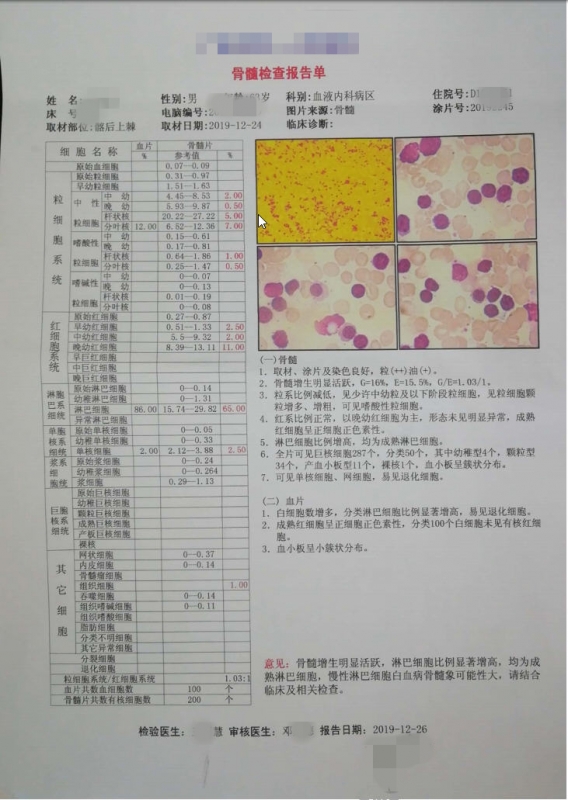

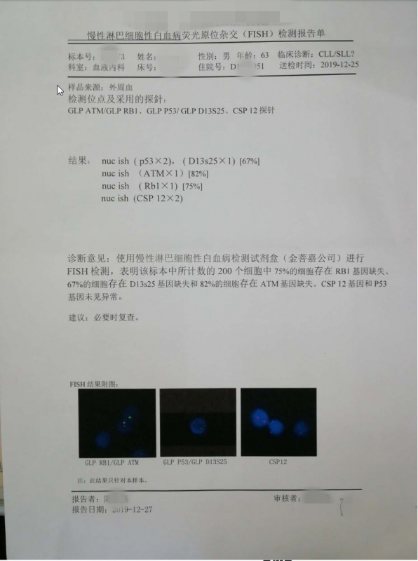

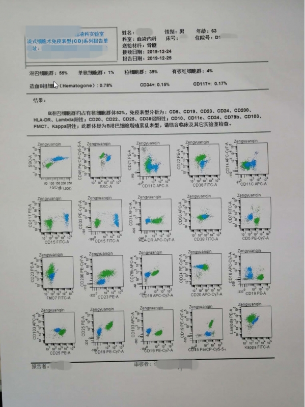

如题,全身多发性淋巴结肿大,活检骨穿后确诊cll/sll,但医生说瘤负荷大,不给用美罗华也就是FCR化疗,但我看pet报告,最大的肿块是4cm左右,suv3.1。
我的疑问是:
1,这样算瘤负荷大?
2,FC方案不是没有作为一线治疗方案吗?最差也要FCR啊,FCR的CR 率比FC高得多。
3,FISH 显示p53没有异常,但tp53和IGHV突变还没做,是否有必要做?PCR可以检测tp53和IGHV突变吗?

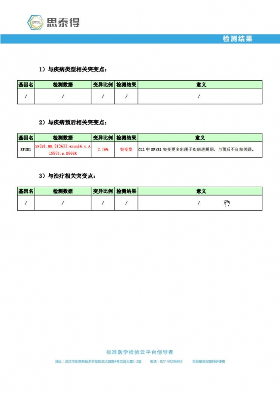

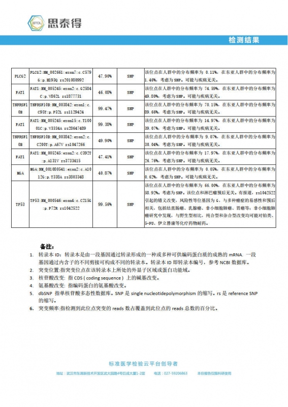

应该做IGHV和TP53突变状态的检查,IGHV未突变的患者从化疗中获益非常有限,TP53突变的患者则完全不能从化疗中获益。标准的方法是PCR/Sanger sequencing,即PCR扩增后用一代测序技术进行测序。

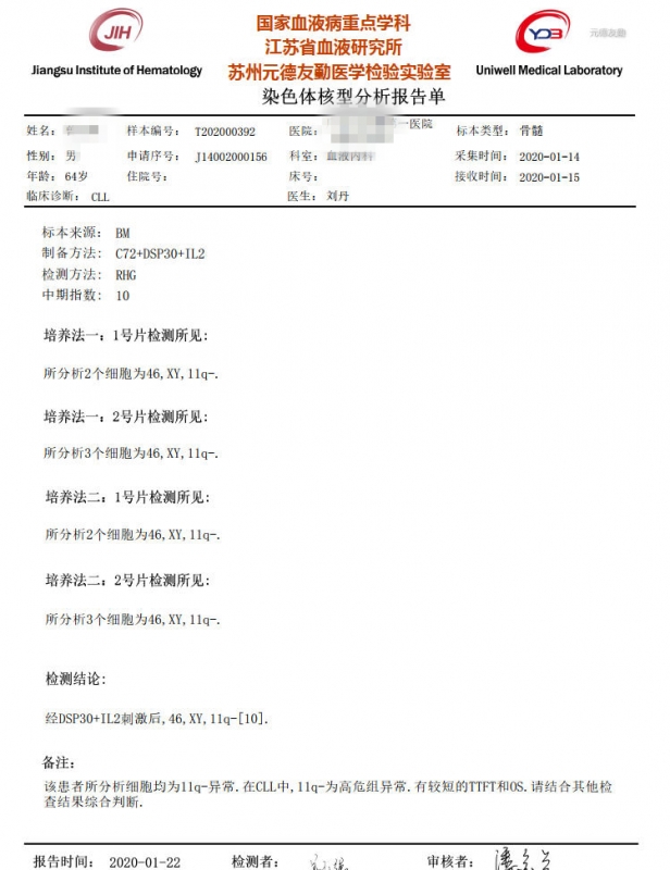

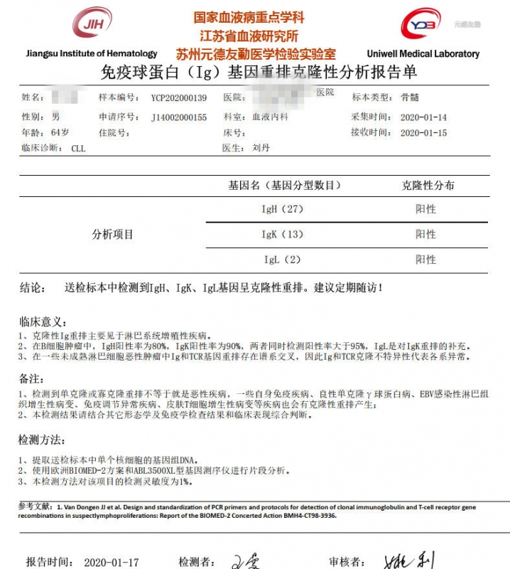

 楼主| 发表于 2020-1-23 01:02:00 | 显示全部楼层 来自: 中国
橙色雨丝 发表于 2020-1-7 15:14
二代测序是高通量测序,所以如果做的话就是所有相关基因一起做,如果单独只做一两个基因的话,Sanger测序 ...
今天,父亲的IGHV和IGH、以及染色体分型报告刚刚出来,IGHV是突变型。但医生(主任医师级别)还是极力推荐伊布替尼单药治疗,理由是患者年龄大怕受不了化疗、以及伊布替尼可以医保报销而且足量供应还不用受化疗之苦,然后我提出万一伊布耐药怎么办,医生答:用第二代BTK靶向药,我觉得这是不负责任的回答,因为我已经说了无力负担全自费靶向药。
我的困境是:父亲已经进行了一个FC化疗程,目前来看效果还可以,患者反应一般。如果按照医生的建议服用伊布替尼,意味着光是伊布每年自费部分大概花费6万元,并且耐药后没办法承担全自费的新药。如果我坚持FCR治疗6-8疗程,那么,光是美罗华每个疗程的费用,就需要全自费1.2万元左右,加上住院的其他费用,每个疗程可能的花费是1.8万元。那么约半年内做完剩余的7个FCR疗程一共需要12.5万元左右,虽然短期内花费大,但是做FCR起码还有希望ORR停药,万一复发后面还有伊布替尼,因此个人比较倾向于FCR。但是ATM以及RB1D13S25均缺失,染色体分型报告显示11q-异常,又担心FCR的治疗效果。哎,一言难尽
不知我这样分析对不对,还望雨丝和洪飞指点迷津!!!万分感谢!!
383
2025-5-13
发表于 2020-1-23 08:07:22 | 显示全部楼层 来自: 中国北京
63岁的慢淋患者,IGHV突变型,无TP53异常,原则上说FCR化疗和伊布替尼单药都是合理的选择,国外患者会选择伊布替尼,因为耐药后还有维奈托克(二代BTK,包括泽布替尼和Acalabrutinib,都不能逆转伊布替尼耐药,新一代的、可以克服伊布替尼耐药的BTK抑制剂目前尚在进行初期的临床试验),国内患者可能希望一劳永逸而选择FCR,但是需要了解这个方案的毒性很大,这个年纪的患者很难承受,如果用轻一点的BR方案,目前进口苯达莫司汀仍然很贵,国产的定价还未出来,可能在经济上也不合算。我个人建议还是考虑伊布替尼,因为安全性更好,IGHV突变型的患者出现耐药的时间也比较晚(一般在至少4-5年之后),考虑到泽布替尼快在国内上市了,上市后因为竞争的原因有可能进一步拉低BTK抑制剂的价格,所以,先解决眼前的问题,后面如果出现新的情况再说。

发表于 2020-1-23 08:23:23 | 显示全部楼层 来自: 中国北京
ATM缺失(11q-)的用FCR等免疫化疗,PFS比较短,伊布替尼则基本没有这个问题。问一下南京的李建勇教授,这种情况用伊布替尼+FCR是否可以。这个方案一般3-4个疗程可以停药。
伊布替尼单药对初治病人,5年耐药率是个位数,6年则达到50%左右。如果考虑经济问题,也可以争取参加新的BTK抑制剂泽布替尼和奥布替尼或联合治疗的试验组,不行就找非正版伊布。
