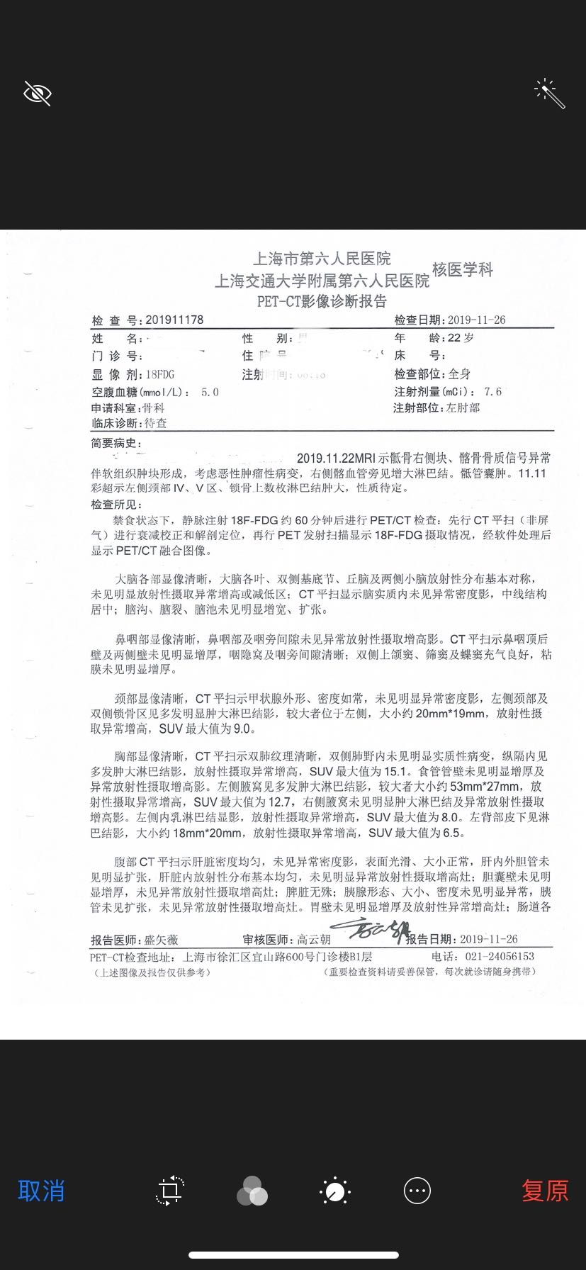

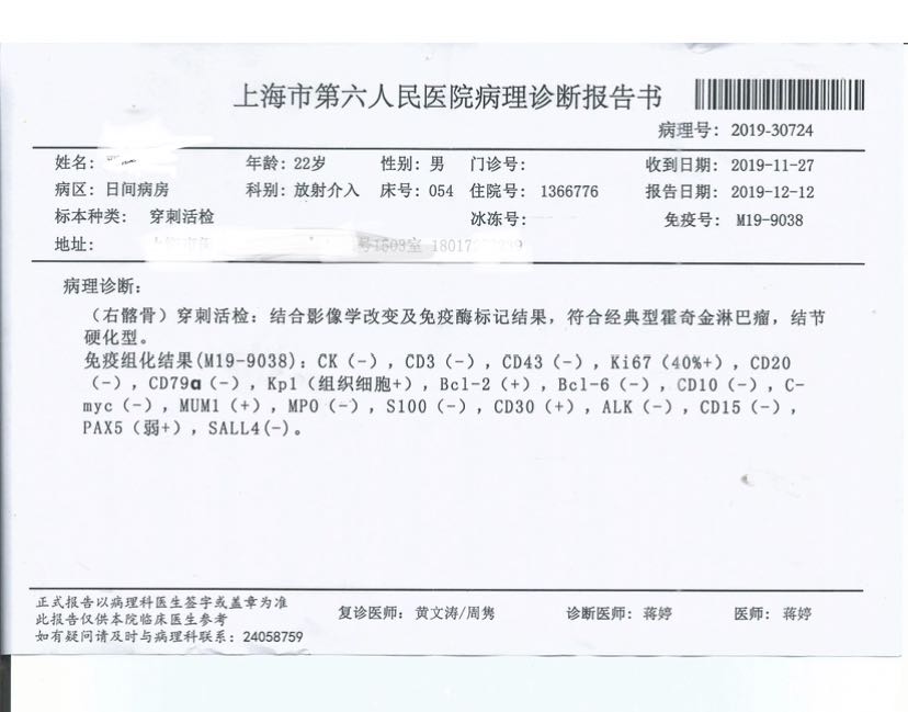

有人质疑也有非霍奇金的可能,上周五拿去上肿会诊今天去补缴钱做增项,还需要等好长时间,病急等不及,会看报告的朋友帮我分析一下,谢谢了!

病理穿刺的不行,会诊是必须的,觉得还是手术取完整淋巴结再次活检一次,可以肯定是淋巴瘤,而且骨质破坏,累及骨骼了,尽快治疗吧

ki67(40+)是挺急的。上海第六也是三甲吧,病理科水平应该也还可以。

楼主的pet报告跟我非常相似,我是右侧腹股沟包块,在武汉同济医院手术活检后显示霍奇金淋巴瘤混合细胞型,petct显示右侧髂骨和肌肉侵犯,形成骨质破坏和软组织水肿,现在已经三疗,感觉之前压痛症状还在i,不知道是不是骨头恢复慢还是药效不好,现在再去医院路上准备四疗前的检查!我现在也很怀疑我病理是不是不对很像非霍,感觉药效不好,楼主是从哪方面怀疑不对的?

病理报告倒是没什么疑问,可是从影像学报告看很不典型,最好做一下淋巴结的活检,退而求其次也可以用腋下淋巴结粗针穿刺来确认一下。
