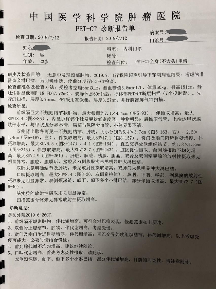

入院:原发纵隔弥漫大B,非生发中心,4期A,ki67 75%,PET-CT见图一。

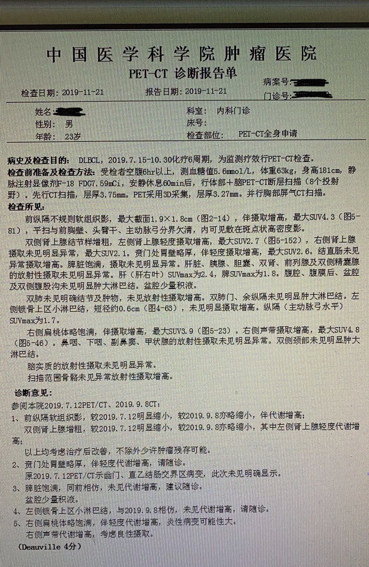

3+3疗程后:PET-CT中期检查,见图三。主治说原本预期为CR,现在考虑有可能为假阳性或耐药,让再做一个1+1后再做PET-CT,以考虑是否更换方案。

1. 到目前为止的治疗效果怎么样?
2. 两次PET-CT相隔不到两个月做会不会辐射太大?
3. 中期的结果需要考虑假阳性吗?接下来应该考虑怎么做?

病理报告有吗?另外,3+3的意思是三次EPOCH和三次大剂量甲氨蝶呤?那么不可能做到三次加量啊,最多两次。

发表于 2019-11-24 15:03:37 | 显示全部楼层 来自: 中国北京
我要回美国 发表于 2019-11-24 14:56
感谢大神回复啊,手头只有这个,病理报告好像在医生那。昨天已经按原方案继续第四次epoch了,又加量了所 ...
缓解情况还算可以,目前不考虑耐药,大剂量甲氨蝶呤一般做四个疗程就可以了,R-EPOCH需要做满六个疗程,无论是否已经完全缓解。所以,第四次R-EPOCH后就再做PET评估似乎意义不大。
