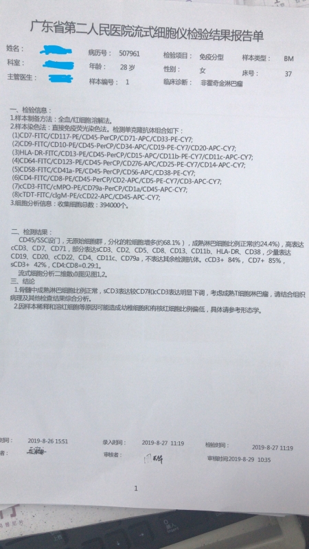

报告如下,医生说已经侵犯骨髓50%以上,报告结论好像没提到这个,不知道从哪里看,请大家有空帮忙看下,这个报告情况咋样,叩谢!
@橙色雨丝 求雨丝大大抽空帮忙看下,叩谢!

发表于 2019-9-4 16:09:48 | 显示全部楼层 来自: 中国浙江
尽快转血液科,化疗缓解后干细胞移植

 楼主| 发表于 2019-9-4 16:14:02 | 显示全部楼层 来自: 中国广东
宁海小娄 发表于 2019-9-4 16:09
尽快转血液科,化疗缓解后干细胞移植
请问这报告就是确诊侵犯骨髓了是吗,从哪里看50%呢?

发表于 2019-9-4 16:32:09 | 显示全部楼层 来自: 中国浙江湖州
是啊,报告己明鲜提出了呀,骨髓已侵犯!

发表于 2019-9-4 16:32:57 | 显示全部楼层 来自: 中国北京
1)从骨髓涂片来看基本上肯定有骨髓侵犯,而且很可能达到白血病标准;2)不过,病史是外周T,但本次骨髓流式显示sCD3表达弱于cCD3表达,而且似乎还有CD13这一髓系抗原的表达,要注意弄清楚是不是有T淋母的可能;3)骨髓侵犯的比例,一般指的是骨髓中肿瘤细胞与总的有核细胞的比例,假定cCD3+/CD7+的细胞都是淋巴瘤细胞,那么,侵犯比例应该是24.4%*84%=20%,刚好达到淋巴瘤白血病的标准。50%这个数字不知道从哪里得来的。

发表于 2019-9-4 17:25:53 | 显示全部楼层 来自: 中国浙江宁波
50%的数据看不出来。骨髓侵犯肯定的,而且是白血病期了。
