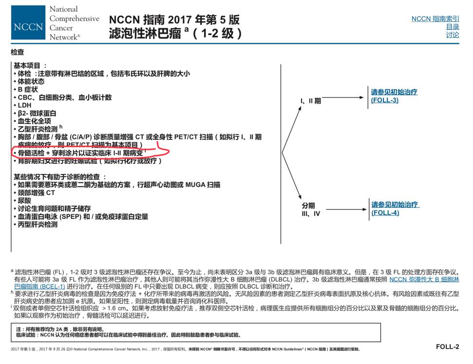

各位大神,病人现在确诊滤泡淋巴瘤,petct也已经做了,只有肠系膜后有多发淋巴结肿大,最大3厘米,没有b症状,血液相关检查都正常,大神给出出主意,有必要做骨穿吗? @B细胞086--战斗  @洪飞  @橙色雨丝

B细胞086--战斗 发表于 2019-8-9 13:53
根据所有的帖子的PETCT及病情阐述等,有以下建议。
1.按照规定,滤泡性淋巴瘤已经明确是3期的,应当做骨穿 ...

骨穿当然要做,不做怎么能够准确分期?指南上骨穿是基本项目,不是可选项目,外周血正常不代表骨髓正常,个别人甚至骨髓已经达到白血病标准了外周血仍未出现异常。

骨穿当然要做,指南中这是基本项目 不是可选项目,不做怎么准确分期,个别人骨髓甚至都达到白血病标准了外周血仍然没有异常。
