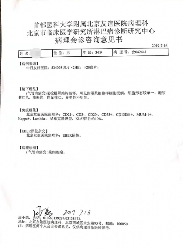

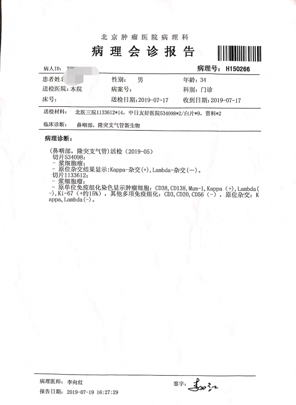

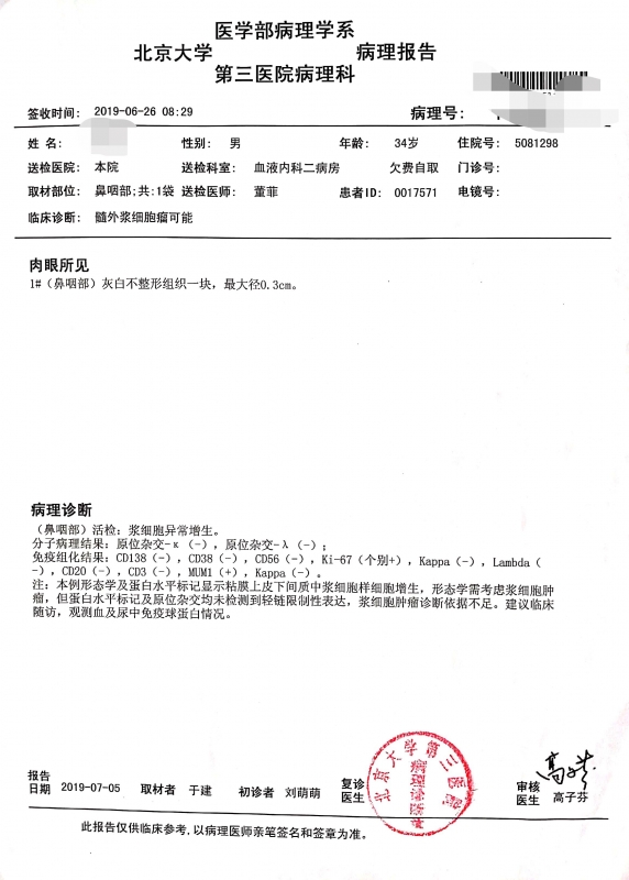

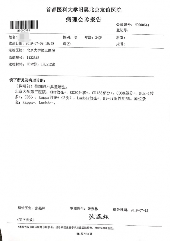

已经三个月了,前后三次取过活检,到北京三大血液病病理医院会诊,结论不一,不知道该相信哪家医院的结论??也不知道下一步是否需要治疗?怎么治疗?请雨丝大神洪飞大神帮忙支招给个建议。。
第一次气管镜活检病理:北医三院高子芬:浆细胞异常增生,友谊医院张燕林(周小鸽审):浆细胞瘤,北肿李向红:浆细胞瘤

第二次气管镜活检病理:北医三院高子芬:浆细胞异常增生,友谊医院周小鸽:浆细胞瘤,北肿李向红:浆细胞瘤

第三次鼻镜活检病理:北医三院高子芬:浆细胞异常增生,友谊医院张燕林(周小鸽审):浆细胞非典型增生,北肿李向红:浆细胞瘤

1)鉴别诊断:是浆细胞瘤(plasmacytoma),还是反应性浆细胞增生(reactive plasmacytosis)。2)鉴别的关键在于是否存在免疫球蛋白轻链限制性表达,如果有,说明是单克隆,即显微镜下看见的浆细胞都是同一个细胞克隆出来的,其免疫球蛋白轻链要么是kappa型的,要么是lambda型,不可能兼有。
3)明确是否存在免疫球蛋白轻链限制性表达,有三种办法:免疫组化,流式细胞术和CISH(比色原位杂交),其中,免疫组化因受抗体选用、目测判断、背景中其它细胞的影响,最不准确,而CISH的敏感性最高。
4)北肿病理科做了原位杂交,证实了Kappa的限制性表达,考虑到粘膜组织是浆细胞瘤常见部位,结合免疫组化,浆细胞瘤的结论应该是成立的,如果影像学检查没有其它异常,血清蛋白电泳和游离轻链检查也都没有异常,那么最终的结论应该是孤立性髓外浆细胞瘤,如果手术完整切除了,一般不需要再做进一步治疗,如果没有完整切除,首先考虑放疗。
5)鼻咽部似乎只是反应性增生,浆细胞瘤证据不足。
6)必要时做骨穿。

橙色雨丝 发表于 2019-8-2 17:46
北肿做的原位杂交明确了kappa限制性表达,结合免疫组化以及粘膜组织这一浆细胞瘤常见部位,诊断结论明确。
过程中还有一个病理报告没上传给您看,北肿做原位杂交的两张片子,借回来给高子芬看了,高子芬说是K- ,λ-,还是报的浆细胞异常增生,我感觉她俩的诊断标准明显不一样 111.jpg

橙色雨丝 发表于 2019-8-2 17:48
不过,鼻咽部应该只是反应性增生,浆细胞瘤证据不足。
嗯,鼻咽部这个活检病理,北三和友谊是增生,但是北肿李向红在证据不足情况下,报的是浆细胞瘤,我也很有疑问,

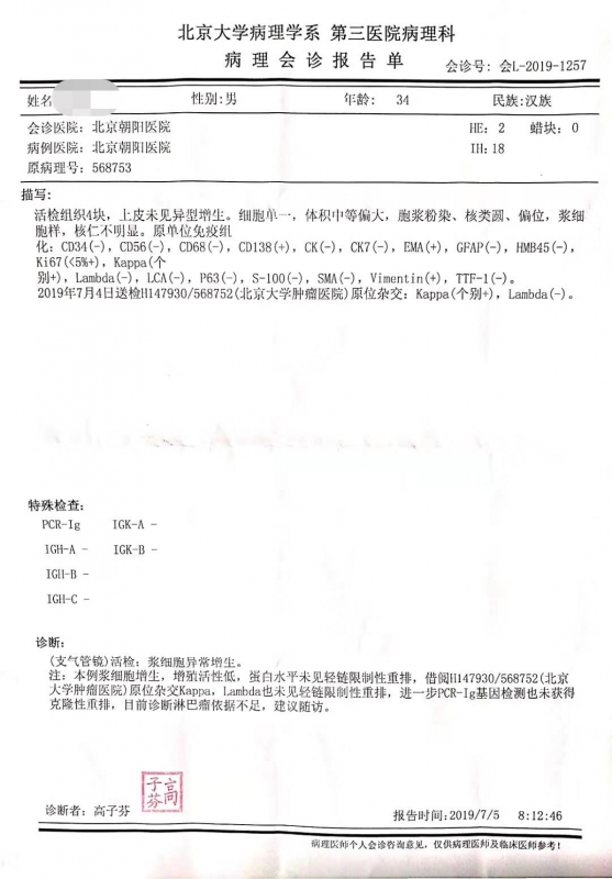

橙色雨丝 发表于 2019-8-2 18:26
朝阳医院怎么说呢?
对,第一次气管镜活检是在朝阳医院做的,朝阳也做了免疫组化,但是报告说是倾向髓外浆细胞瘤,后面我就到前面说的三家医院会诊了
