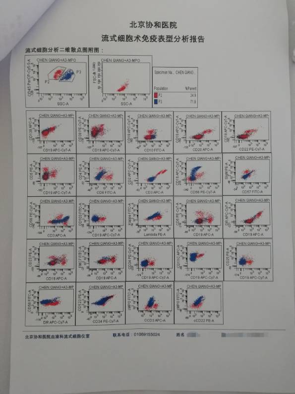

仔细看了以后,发现骨髓中这部分表型异常的B细胞不是淋母细胞,从FSC小,表达CD11c,FMC-7,但不表达CD25和CD103来看,倒是符合毛白变异型的免疫表型,莫非在T淋母的同时还存在另外一个毫不相干的疾病?这还是让医生根据临床来判断吧,反正目前这部分细胞无法用正常或T淋母来解释。
391
2025-8-2
发表于 2019-8-1 11:25:10 | 显示全部楼层 来自: 中国北京
仔细看后发现不是B淋母。FSC小,说明是小细胞,不是母细胞,表达CD11c和FMC7,怀疑是毛白,但因为CD25和CD103都不表达,那么应该不是毛白经典型,如果是那只能是毛白变异型。
391
2025-8-2
发表于 2019-8-1 11:26:25 | 显示全部楼层 来自: 中国北京
总之,这部分B细胞不能用正常,或T淋母来解释,难道在T淋母的同时还存在另一种疾病?这个只能由医生根据临床来判断了。

啥叫毛白变异性?不懂啊。
391
2025-8-2
发表于 2019-8-1 11:58:57 | 显示全部楼层 来自: 中国北京
cqzxm6 发表于 2019-8-1 11:27
啥叫毛白变异性?不懂啊。
毛细胞白血病分为经典型和变异型。
