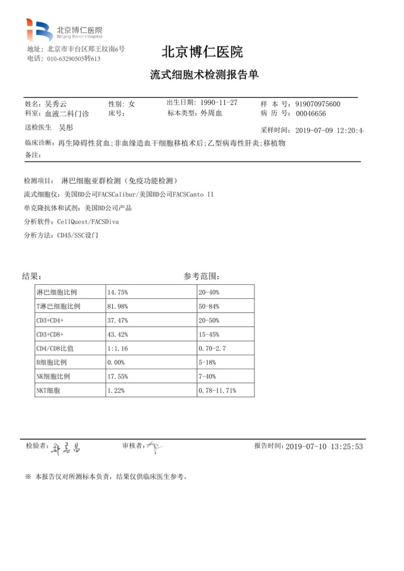

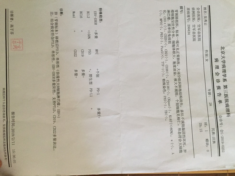

本人再障,骨髓库供者,移植一年,半年时查出ebv+,弥漫大b,肺上,肾上腺,肝脏,用过单独的三次美罗华,后又三次r-chop,ct显示肺上还有,目前吃上了伊布替尼20几天,还未做ct

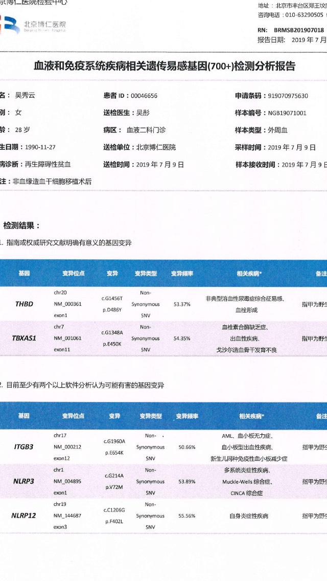

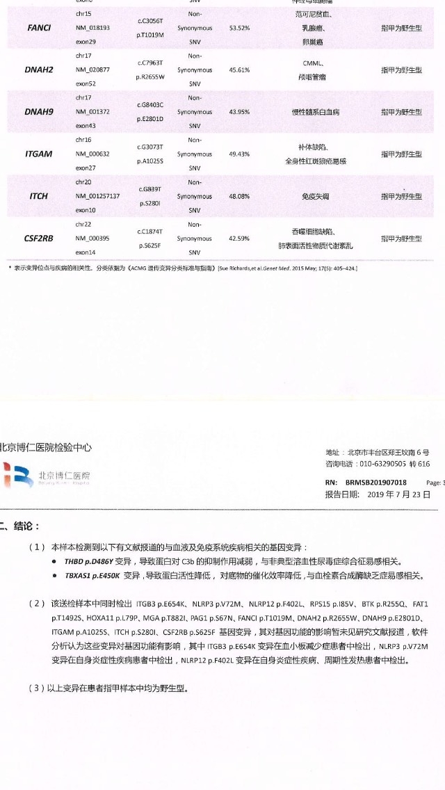

吃伊布四天去了北京博仁医院,咨询吴彤主任意见,那里让我做了遗传易感基因检测,说是,看下供者是不是基因存在问题,如果是供者的免疫基因有问题,我这种情况就得二次移植,如果没有问题,还可以考虑用自己的血做cart,因为供者是库里的,年龄大,不能再次捐献,加上我与供者现在完全嵌和,就用我的血检查供者的遗传易感基因,而用我的指甲对比。
结果出来,有一个BTK基因完全突变,还说与弥漫大b相关,是不是说供者的基因出现问题,导致了淋巴瘤,我只能换供者再次移植吗?请之家老师先帮忙看看!谢谢

基因易感性只是易感性而已,环境因素(内部及外部)也起很大作用,否则供者自己为什么没有发生淋巴瘤?EBV+PTLD的发生主要是因为失去EBV特异性T细胞的免疫监视,被EB病毒感染并转化的B细胞逐渐发展成淋巴瘤,经美罗华单药以及联合化疗后未能完全缓解,接下去有几种做法:1)挽救性化疗,即采用二线方案,之后二次移植;2)CAR-T疗法;3)试验性疗法,如供者淋巴细胞回输,EBV特异性CTL回输,PD-1单抗治疗等。第一个是标准治疗,但二次移植风险很大,如果二线方案治疗后效果很好,免疫重建比较正常,或许不需要二次移植。第二个的问题在于,目前CAR-T用的是自体的T细胞,如果供者的T细胞活性不好(存在基因缺陷),那么CAR-T的效果恐怕不好。第三个当中在目前情况下只有PD-1单抗治疗可行,不过目前国际上正在进行当中的II期临床试验还没有结果,不知道效果如何,我个人认为可以征求一下主治医生的意见,探讨这种可能性,毕竟相对于二次移植来说风险要小很多。

BTK突变不是弥漫大B细胞淋巴瘤重现性和驱动性基因突变,基因易感性不等于必感性。EBV+PTLD的诱因是移植所带来的EBV特异性CTL的缺乏。可以与医生探讨一下用PD-1单抗治疗的可能性。

噢噢,谢谢雨丝大神,非常感谢。我问过主治,空总这里都不做这个遗传易感基因检测,但博仁那边有。这个在移植前测有没有意义呢?
您的意思是,我淋巴瘤并不是因为这个供者基因突变导致的,不到二次移植的地步,可以试用其他方法挽回?
现在吃伊布,今天看到研究说,伊布耐药与btk突变有关。因为供者的细胞得不到,也想过Cart,就是博仁那边说,要是免疫基因有问题,cart也不能做,今天看到这个突变,真是心情down到谷底

移植前对供者做基因测序,是在有几个供者可供选择的前提下做的,选其中那个基因风险因素最低的当然很好,可是如果合适的供者只有一个,那就意义不大了。到目前为止,全世界CAR-T做了几千例,没有听说哪位患者在做之前必须通过基因测序来明确是否可以从CAR-T中获益。所有的淋巴瘤患者,肯定在基因上存在一定的易感性,只不过程度不一而已,否则为什么发病率十万分之几的疾病不发生别人身上,而发生在你身上?如果说存在基因易感性的患者就不能做CAR-T,那么世界上就不应该有自体的CAR-T存在了,只能有异体的CAR-T,然而我们都知道,这不是事实。

非常感谢老师百忙之中为我解答。博仁那几个主任还是道培过去的,我以为他们很严谨呢做这个检测,可能是觉得存在基因缺陷,做cart后,基因还在,cart并不能从根本上解决肿瘤?
老师,BTK突变,是不是伊布替尼效果也不好,耐药的意思是,没有作用了,肿瘤还会新发,变大是吗?

如果淋巴瘤的发生单独取决于基因,那么所有人都不用治了,因为“并不能从根本上解决肿瘤”。BTK突变有很多种,测序发现的突变是否影响伊布替尼的效果,没有见到相关研究。PD-1单抗的使用确实会增大GvHD的风险,不过仍然比二次移植的风险小很多倍。

上午去博仁看吴彤童春容,说基因确实有点缺陷。不建议cart,说cart打的就是b细胞,而我b细胞比例已经是0了。老师,我不懂,血里b细胞0,但肺上还有b细胞,有ebv吧?如果说b细胞0就不能cart,那我病灶不是有b细胞吗?并建议我输丙球

B细胞淋巴瘤患者,在经过美罗华联合化疗后,外周血中的B细胞多数人都会变为零,但是这与是否完全缓解没有任何关系,也与是否可以做CAR-T没有任何关系,因为这是淋巴瘤,不是白血病,否则大家都不用做PET了,检查一下外周血就行,那该多简单啊。如果目前疾病稳定,也可以不做风险较大的治疗,试一试来那度胺+伊布替尼也是一种办法,异体移植后的免疫重建需要较长的时间,也许免疫系统完全恢复了以后能够最终把EB病毒控制住。
