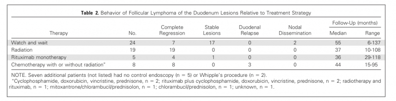

发表于 2019-7-16 08:24:56 | 显示全部楼层 来自: 中国北京
32D45D3B-9F2C-4ED9-88B7-1A88024120DC.jpeg <div><br></div><div><br></div><div>我建议过放疗,不理解为什么有人认为这个部位不能放疗。这是欧洲所做的一项临床研究,63例原发十二指肠滤泡性淋巴瘤,其中24例选择观察,19例选择放疗,5例美罗华单药,8例做了化疗。接受放疗的患者全部都是完全缓解,并且在中位37个月的随访期内没有一例复发,而选择其它治疗方式的患者,要么不是100%的完全缓解,要么在随访期内出现复发。</div>
